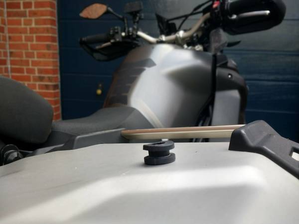

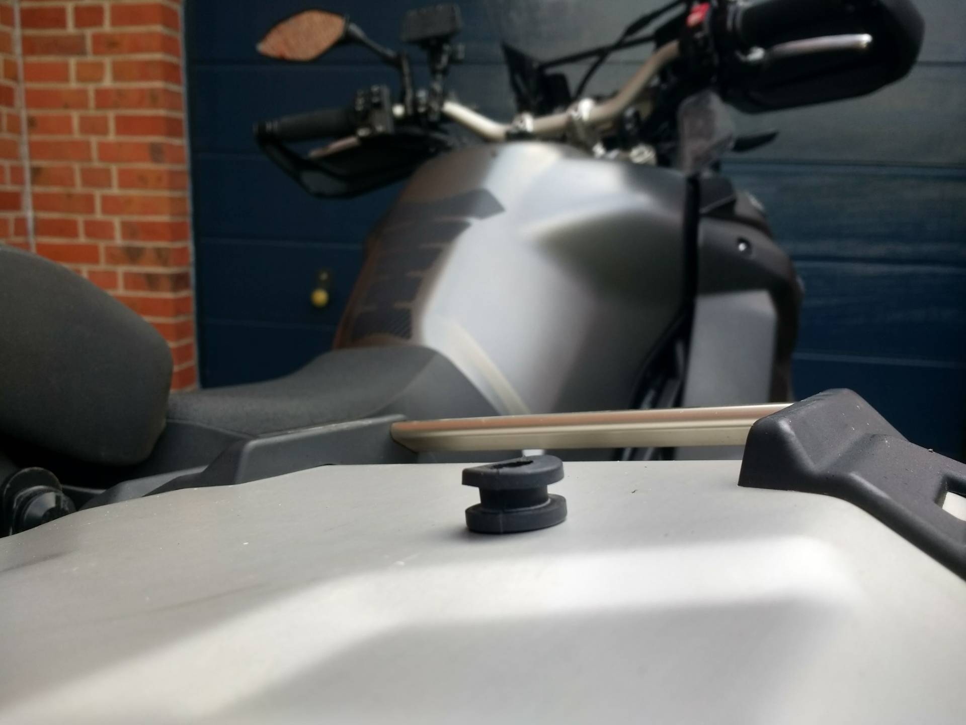

Ach ja: Nachdem ich alles wieder zusammengebaut hatte, blieb ein Teil über. Diese Gummidichtung/Vibrationsdämmer oder was auch immer. Wo gehört das Ding denn hin???

Vielleicht von einer der seitlichen Verkleidungen.
Da wird doch die Verkleidung eingesteckt - oben Mitte.

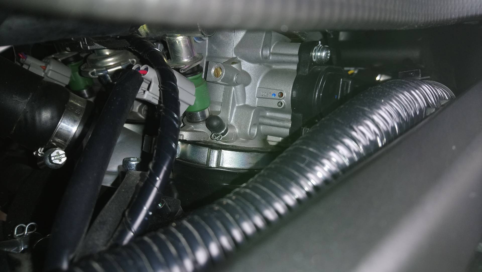

Hab mich auch inspirieren lassen und eine halbe Umdrehung geöffnet.
Komischerweise war die Rechte leicht geöffnet und die Linke war zu, dafür leichte Verdampfungskruste
- Dodo
- Beiträge: 129
- Registriert: Mi 21. Mär 2018, 08:30
- Ort: Odenwald
Re: Nebenluftschrauben
Aufklärung zur linken Nebenluftschraube.
Nix Kruste, sondern Farbmakierung
Eingestellt wird für gewöhnlich nur über die rechte Nebenluftschraube, links gilt als Referenz, bei mir voll eingedreht.
Gruß Christof
Gruß Christof
