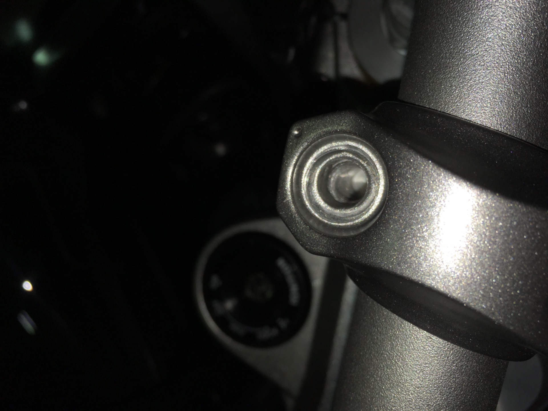

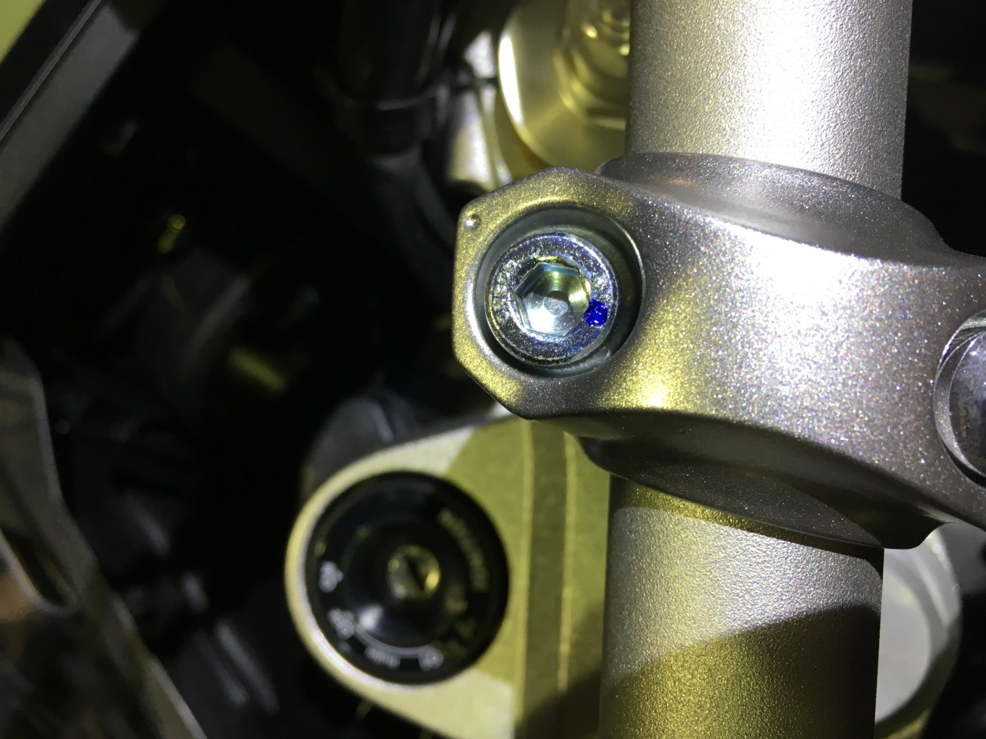

Yeti hat geschrieben: Fr 13. Apr 2018, 22:47 Wenn dabei der Deckel aus Aluminium ist verstehe ich die Welt nicht mehr .
Diesen Deckel meinte ich. Der Yeti wundert sich zurecht, das unter den Inbusschrauben keine Unterlegscheiben sind.
Ich habe auch gelernt, dass unter jeden Schraubenkopf und jede Mutter eine U-Scheibe gehört.

Harrz hat geschrieben: Sa 14. Apr 2018, 08:29 Der Yeti wundert sich zurecht, das unter den Inbusschrauben keine Unterlegscheiben sind. Ich habe auch gelernt, dass unter jeden Schraubenkopf und jede Mutter eine U-Scheibe gehört.
Daß "unter jeden Schraubenkopf ...eine U-Scheibe gehört" kann man so allgemein nicht sagen. Einen Sinn hat die nur bei genügend hoher Festigkeit, sodaß sie die Schraubenkraft auf eine größere Fläche verteilen und so die Flächenpressung zum Bauteil unter dessen Streckgrenze halten können. Schraubenverbindungen versagen zumeist deswegen, weil der Verband die auftretenden Pressungen nicht aushält :!: . Da bei 28 Nm die Flächenpressung unter dem Innnensechskantkopf mit 460 N/mm² die Streckgrenze der meisten Aluminiumsorten um mehr als 100% überschritten wird, hat "Der Yeti sich zurecht gewundert".

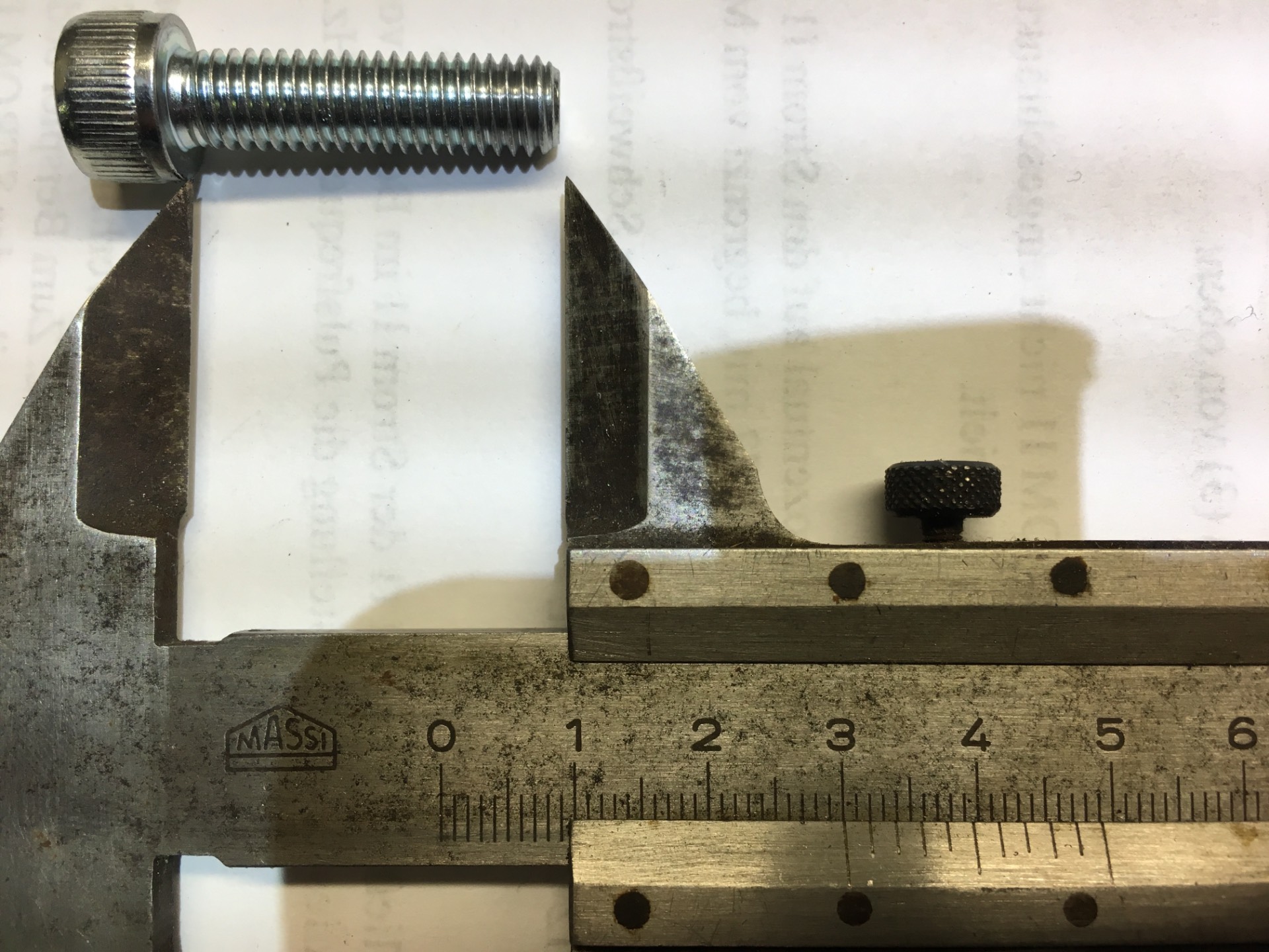

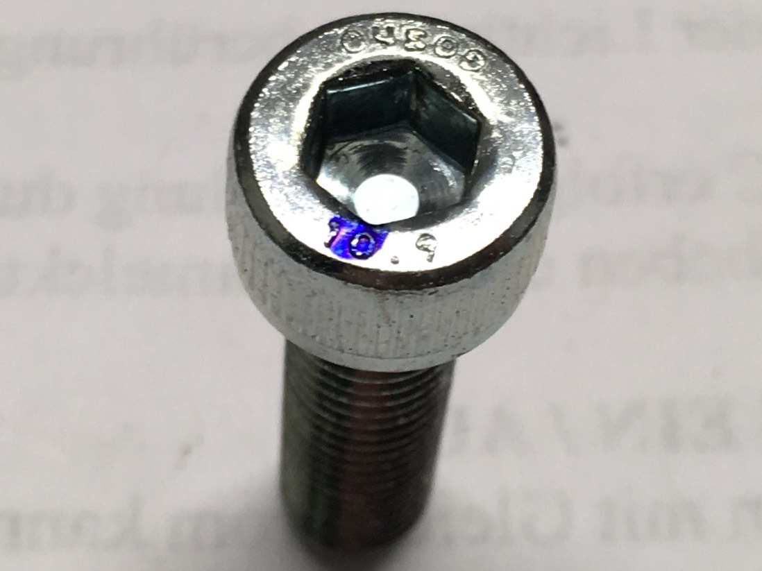

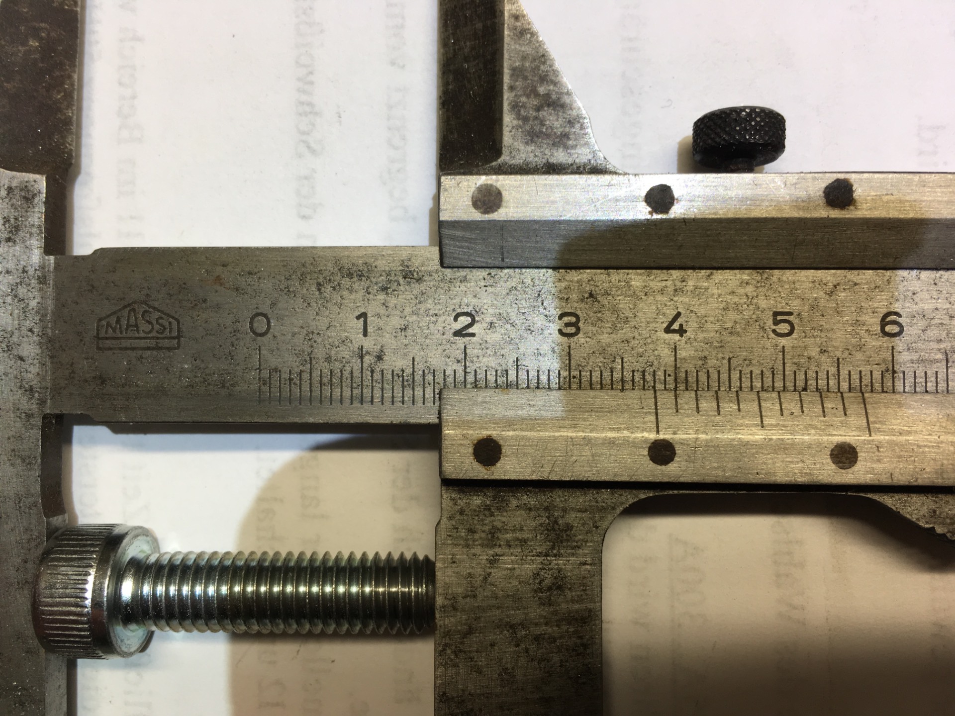

Ich habe heute mal eine Schraube bei meiner DP07 ausgebaut. Es ist keine Unterlegscheibe vorhanden. Ich habe mal testweise irgendeine M8 reingedreht. Das ging spielend leicht. Dann habe ich versucht auf der originalen Yamaha-Schraube einen M8 Gewindeschneider draufzudrehen. Das ging NICHT! ohne erheblichen Kraftaufwand. Habe ich dann natürlich sofort abgebrochen. Auf "normale" M8 Schrauben kann ich den Gewindeschneider problemlos -leicht schwergängig- mit der Hand drauf schrauben. Keine Ahnung, was das zu bedeuten hat, ob es überhaupt was zu bedeuten hat oder ob es in irgendeiner Form relevant für die Konstruktion ist.
Ich hatte noch eine alte 8mm Schraube von der Vorderachsklemmung meiner Varadero. Da war es gleich. Der M8 Gewindeschneider ließ sich nicht drauf schrauben. (Diese Schrauben werden mit 22 Nm angezogen.)
Gruß Steffen
