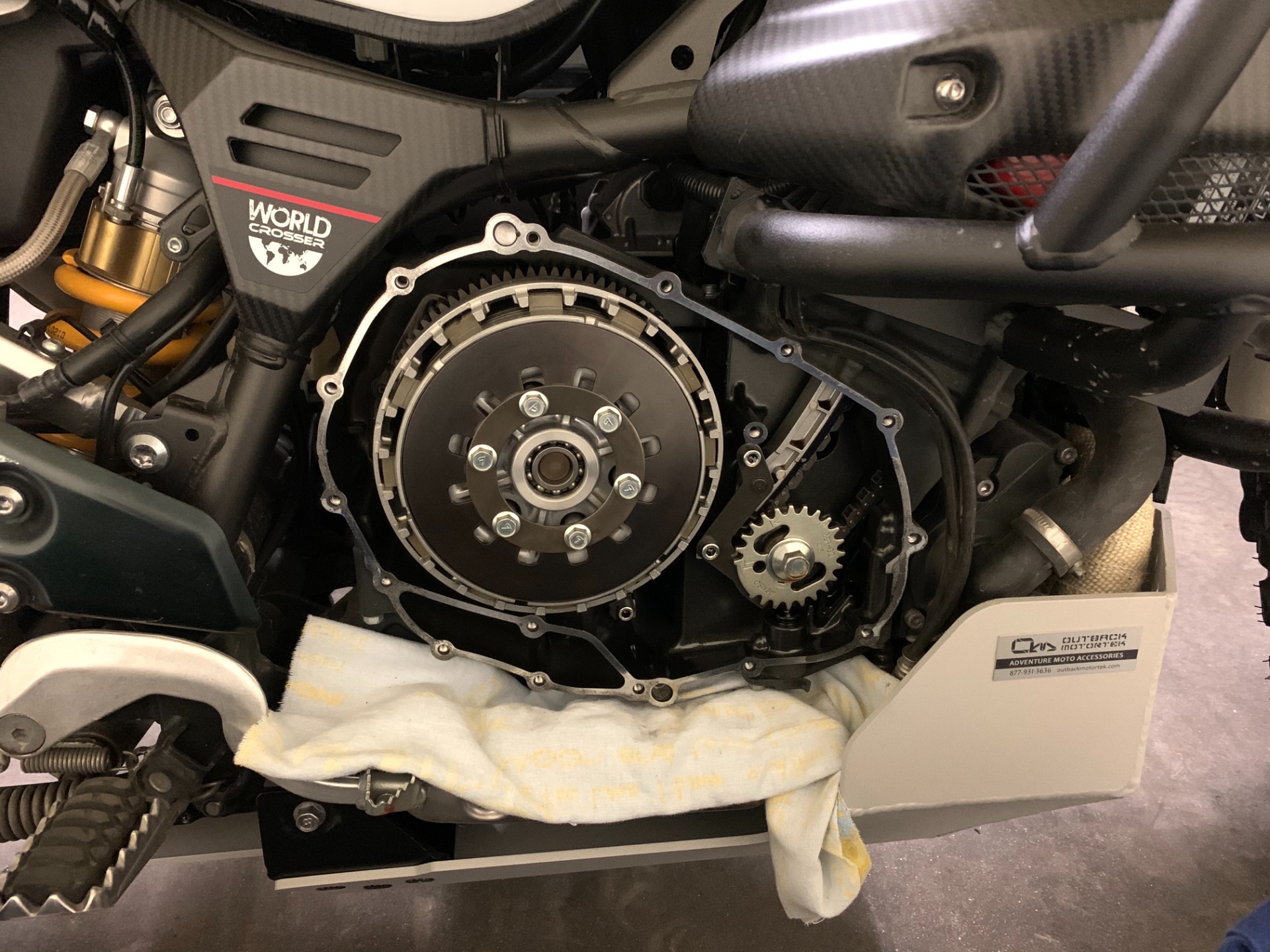

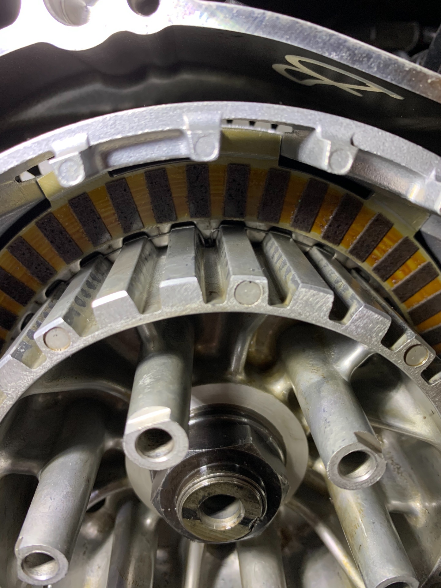

Re: Wie gut trennt die Kupplung?
Verfasst: Mo 23. Nov 2020, 17:41
von Mr.L
Hatte es bei mir offen, anbei 3 Bilder
bevor man das aufschraubt sollte man bedenken das die Papierdichtung kaputt gehen kann.
Bei Yamaha irgendwas über 30€. Nur mal zum nachgesehen ein wenig teuer.
Ich hab meine bei OTR für die Hälfte oder so bestellt.
Ich fahre aber die ganze Zeit ohne Dichtung, nur mit Dichtungspaste.
Die Dichtung liegt im Keller als Reserve und ich hatte die dort erst nach der Reparatur entdeckt.
Hängen wo man was wegfeilen kann so wie oben weiter beschrieben
Innen greifen die Kupplungsscheiben außen die Reibscheiben.
Wenn dann muss es da hängen durch nicht trennen.
Wobei ich nicht weiß was passieren würde, wäre die zentrale Mutter lose.
Grüsse basti
Verfasst: Mo 23. Nov 2020, 19:27
von hippie
sieht für mich eigentlich noch ganz gut aus, außen nix zu sehen und innen leichte Rattermarken.
Die könnte man nun versuchen mit 'ner Schlüsselfeile oder Schmirgel zu glätten. Und da können die Scheiben
schon hängen beim betätigen, liegt ja im Stand schon was Last auf den Punkten.
Aber wie oben geschrieben, soweit man auf dem Bild erkennen kann noch nicht sooo schlimm, ich würde da
nix machen. Wenn da schon das Gefühl von nicht Trennen aufkommt ist entweder was anderes im Argen
oder das Schleppmoment durchs Öl wird als so stark wargenommen.
Hippie
