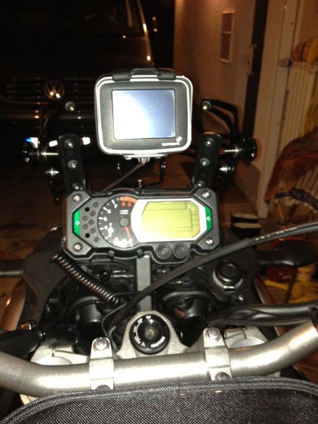

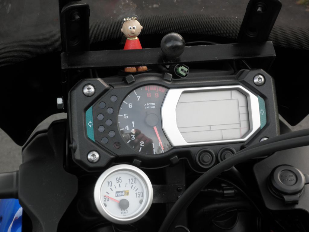

Der Anbau ist ein wenig fummelig mit den vielen kleinen Schräubchen und Scheiben, aber das Ergebnis überzeigt mich wirklich. Die Teile haben eine Super Qualität!
Leider ist die Anbauanleitung nicht unbedingt verständlich bebildert!
Das Navi liegt jetzt sehr schön im Blickfeld und dieser "Extreme Protection" Kasten hat eine integrierte Sonnenblende!
Super, oder?
Anm. zum Foto: Ich habe neben der Dicken gestanden. Wenn man drauf sitzt verdeckt der Navihalter nicht den Tacho sondern sitzt im Blickfeld genau über dem Tacho!

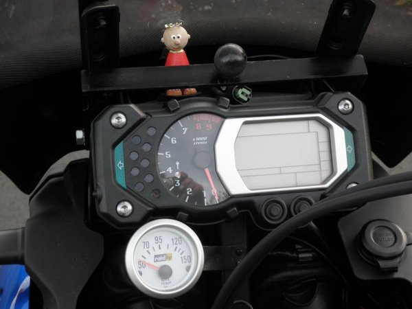

Für SKIPPI
Eigenbau,fein Arbeit fehlt noch

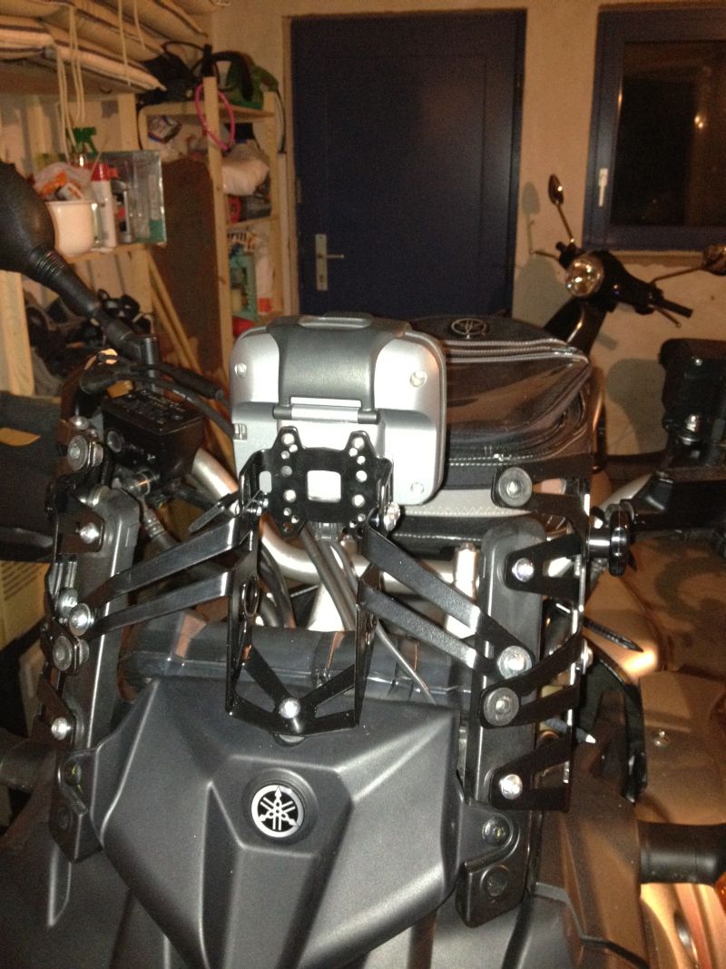

ich habe den Navihalter von Wunderlich verbaut. Finde ich optimal, die Höhe und Neigung ist einstellbar, ist sehr stabil und gut im Blickfeld.
Die Kabel des Originalanschlußkabels (hier TomTom) habe ich um ein Spiralkabel mit Zigarettenanzünderstecker (mit eigenem Schalter versehen und mit Schrumpfschlauch ummantelt.
Die Fotos sind noch ohne Scheibe (ich warte noch auf meine neue MRA Vario ;) )

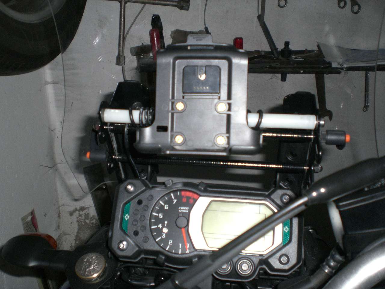

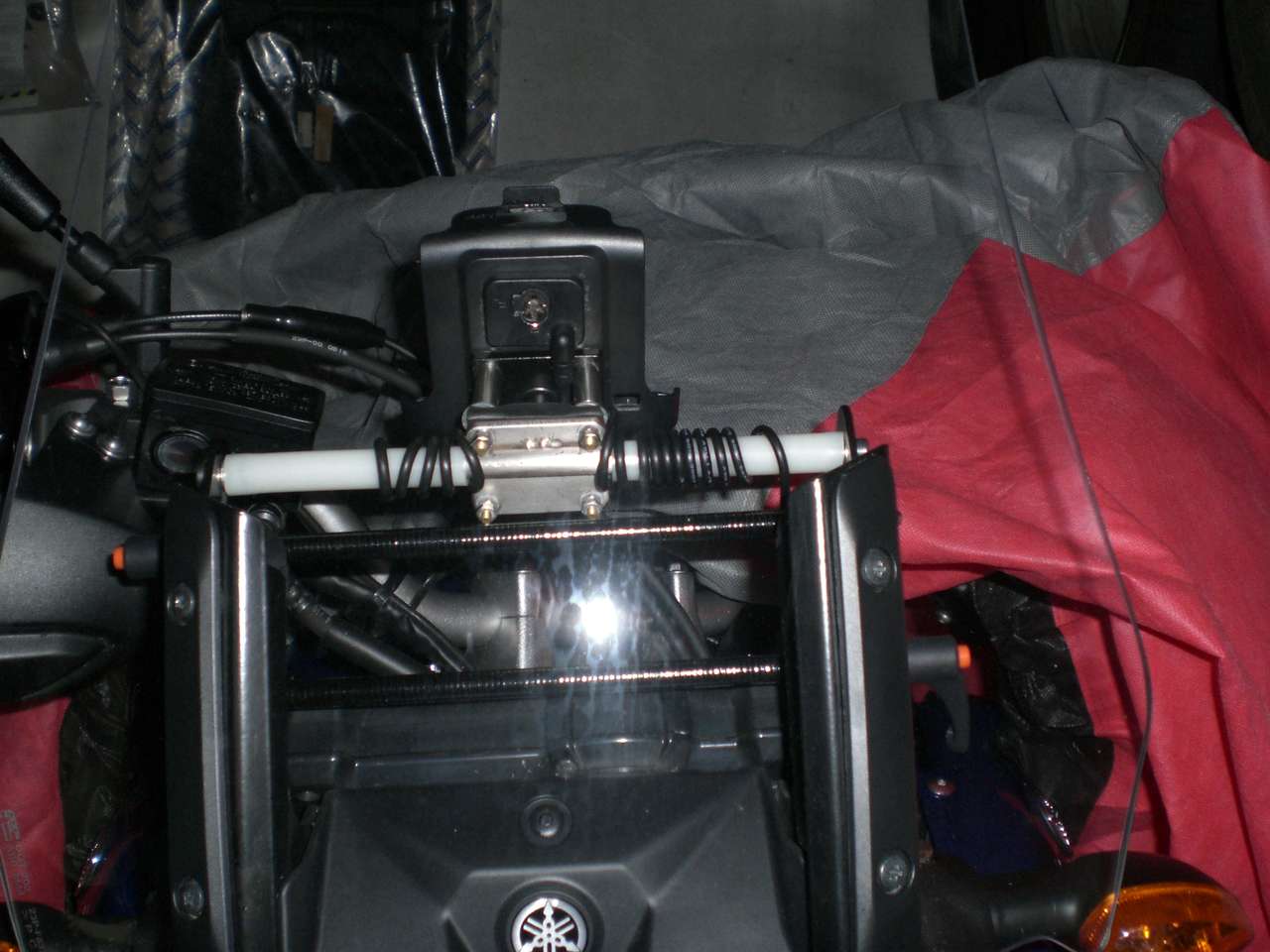

ist zwar Marke-Eigenbau für Tom Tom aber geht super in Verbindung
mit dem kurzen Klemmarm von Tante Louis.
Ich wollte auch das System von Wunderlich, war aber im Juni nicht
Lieferbar da musste ich mir was einfallen lassen.

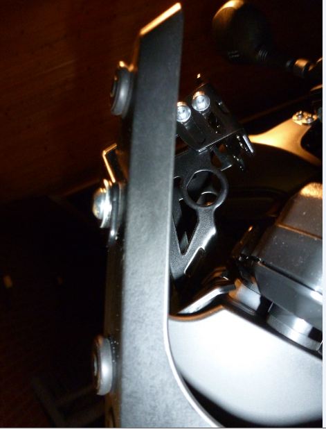

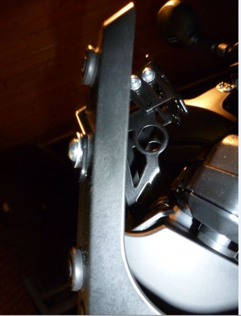

ich scheitere gerad am Anbau der Wunderlichhalterung in Verbinung mit der Originalscheibe.
Die Schraubenköpfe der Halterung stehen über den Aufnahmen der Scheibe.
Denke das Bild sollte das deutlicher machen. Kann mir jemand helfen? *am Kopf kratz*

Hallo Rene,
wie Du weiter oben im Thread lesen kannst habe ich die Halterung verbaut, allerdings auch die Wunderlich Höhenverstellung ("Tobinator"), dadurch liegen die Aufnahmen für die Scheibe vor der Schraube des Navihalters. (Kann man auf dem Foto ganz gut sehen).
Mach mal zw. den "Gummischrauben" der Scheibenhalterung und Rahmen eine Unterlegscheibe dazwischen (die müssten bei dem Wunderlich Satz dabei sein), damit kommen die ein bißchen nach vorne.
sanse
Re: Erfahrungen mit Navihalterung-Anbauort gesucht
Beitrag von sanse »
Ja, das sieht man auf den Bildern ganz gut.
Aber von den großen Unterlegscheiben sind nur 2 dabei :(
werd die mal oben dahinter packen und es versuchen. Danke für die schnelle Antwort.
