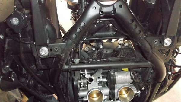

So ähnlich hatte ich auch schon überlegt, daher wären ja Fotos mit Wasser im Zylinderkopfdeckel hilfreich um die erforderliche Höhe des Dichrings abzuschätzen...
Vielleicht ist auch nur die vordere tiefe Seite betroffen, und man muß bei der Montage darauf achten, dass die Entlüftungslöcher der Kerzenstecker eben hinten/oben sind.
@ Christoph: sind die Dichtringe am Kerzenstecker drehbar?
Noch besser wäre natürlich zu entdecken wie das Wasser auf den Zylinderkopf kommt und das dann zu verhindern, zb. eine Kunststoffblende die Spritzwasser abwehrt. Oder eine Tropfkante am Tank oder Luftfiltergehäuse, falls sich das Wasser nicht während der Fahrt sammelt (zb. weil es dann gleich verdampft) sondern im Stand (weil es dann irgendwie dahin tropft).
Vielleicht könnte auch ein Baumwollfaden das Wasser aufsaugen und ableiten, oder ein kleiner Schwamm wenn es nur wenig Wasser ist...
Ich werde bei den nächsten Regenfahrten mal darauf achten ob und wann ich da Wasser entdecke. Ist es Spritzwasser von der Straße, oder bei Regen und noch trockener Straße, oder erst nach der Pause im Regen....

Irrlander hat geschrieben:Vielleicht ist auch nur die vordere tiefe Seite betroffen, und man muß bei der Montage darauf achten, dass die Entlüftungslöcher der Kerzenstecker eben hinten/oben sind.
Ob die Dichtringe drehbar sind oder nicht, weiß ich leider nicht. Die Kerzenstecker sind in der Werkstatt geblieben, für den Fall, dass eine Garantieprüfung kommt. Wenn das so einfach wäre :hirn: - es wäre aber auch eine Erklärung, warum manche Probleme haben und andere nicht, je nachdem wie die Dichtungen montiert sind.
Re: Ruckelei
Verfasst: So 11. Mai 2014, 22:47
von rainer gustav
Die Dichtringe sind drehbar. Auf der Gummidichtkappe sind zwei Gummilippen mit jeweils einer Einkerbung zur Entlüftung. Diese sind jedoch um 180 Grad versetzt, so dass das drehen keinen Erfolg bringt.
