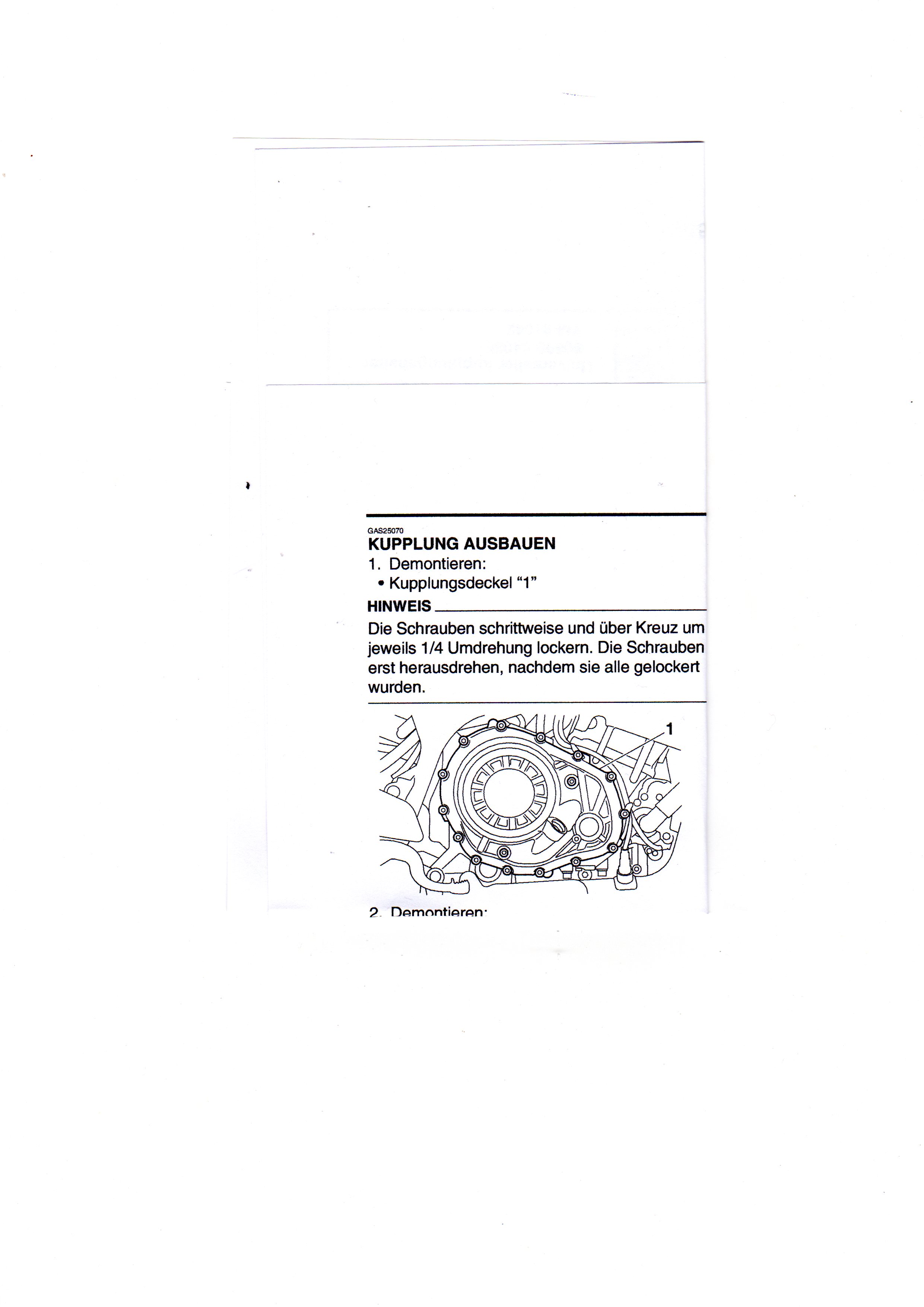

@Franki: Ob 6 oder 5 Nm, das dürfte wohl akademisch sein. Bei dem in der Zeichnung angegebenen Anzugsschema – danke Helmut – fällt mir noch etwas auf: So arg viel Schema erkenne ich da nicht. Fragte man mich, nach welcher Reihenfolge ich die Schrauben anziehen würde, so gäbe ich folgendes zur Antwort (Dabei beziehe ich mich auf die Ziffern in der Yamaha-Zeichnung): 10 – 3 – 11 – 17 - 2 – 18 - 1 – 4 – 12 – 15 – 8 – 5 – 13 – 14 – 7 – 6, also quasi „von innen nach außen wechselseitig glatt streichen“, so wie wir es vor einem halben Jahrhundert an 4- und 6-Zylinder-Opel-GG-Zylinderköpfen wie auch zu Beginn des 21.Jahrhundert an modernen Al-Zylinderköpfen eines anderen Herstellers gemacht haben - in der Werkstatt, denn in der Serienmontage werden die heute vom „Bigschrauber“ gleichzeitig angezogen. Ob Yamaha das bei dem Deckel macht ? Der Schraubenabstand müßte es zulassen.

Hallo Gerhard
(Jetzt machen wir es ganz genau)
Du solltest beim demontieren des Kupplungsdeckel die Schrauben von außen nach innen
über Kreuz alle erst eine ¼ Umdrehung lösen und dann erst ganz raus drehen.

Nee das hält er gar nicht für lustig, so wird es einfach richtig gemacht.
Auch wenn der Herr Yeti da anderer Meinung ist!
Lockere Schrauben
Das ist sogar sehr lustig weil akademisch hoch 3 : Dein Vorschlag mag angemessen sein, wenn ein Deckel unter Federkraft oder Innendruck steht, damit er durch das Lösen nur einer Schraube nicht Schaden nimmt oder die benachbarten Schrauben überlastet werden und brechen. Da aber diese Schrauben mit 1 mm Steigung sofort nach dem Anzug nur um knapp 0,05 mm gedehnt sind und Du drehst sie später um eine ¼ Umdrehung auf, dann kannst Du sie getrost sofort herausnehmen, denn ihre Schraubenkraft hat sich bereits zu 100% aufgelöst.
Nachdem ich mir nun angesehen habe wie dünn diese Dichtung ist und daß sich daran praktisch nichts setzen kann halte ich das Yamaha-Anzugsschema für völlig ausreichend. Das ist doch erfreulich, daß die das ist, oder :klatsch: ?

Tante-Yamaha möchte das aber so.
