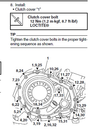

Re: Wiederholt undichter Kupplungsdeckel
Bei meiner DP01 kam der Nebel von einem kaum erkennbaren Haarriss im Deckel selbst.
Die Schrauben müssen ferner in einer bestimmten Reihenfolge angezogen werden. Wie steht im Werkstatt Handbuch. Sonst verzieht sich eventuell der Deckel.
Kann auf die schnelle Jemand mitteilen mit wie viel Drehmoment die Schrauben angezogen werden?
Dirk
Und noch die Reihenfolge
Um die Frage direkt zu beantworten, Ja sie müssen 2-mal mit 12NM angezogen werden. Dann NICHT mehr. Nur die erste und zweite 3 mal.
Und die 2te 3x
