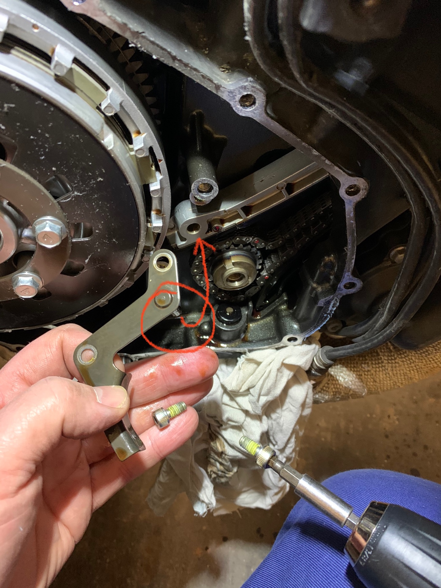

Wird der Kettenspanner gelöst oder entnommen und die Steuerkette ist nicht mit Kabelbindern auf den Nockenwellenrädern fixiert, springt zwar nicht die Kette über,
aber die oder das Nockenwellenrad wenn es gerade Ventile aufdrückt, dreht sich dann unter der Steuerkette weg.
Theoretisch könnte man sagen die Kette ist übergesprungen, aber es dreht sich das Nockenwellenrad unter der Kette.
So ist es mir beim Zusammenbau an der Einlassnockenwelle passiert.
Beim zerlegen waren 2 Kabelbinder je Nockenwellenrad und alles hat reibungslos geklappt.
Bei Zusammenbau hatte ich nur 3 Kabelbinder und war zu faul einen weiteren extra zu holen.
Der eine an der Einlassnockenwelle war auch nicht mit der Zange stramm gezogen und hat sich dann etwas geweitet ohne zu reißen und zack stand die Nockenwelle um ein Kettenglied falsch.
Unten kann die Kette auf dem Kurbelwellenritzel ihren Position nicht verlassen, dort ist eine Metallbügel verbaut.
Der Teil wo mein Daumen ist sitzt dann direkt unter der Kette.
Macht man den Kupplungsdeckel nicht ab um oben Wartungsarbeiten durchzuführen kann auch oben an den Nockenwellen alles gelöst werden ohne das sich unten die Position verändert.
Motor an der Kurbelwelle durchdrehen geht ja nach entfernen des Kunststoff-Wartungsdeckel.
