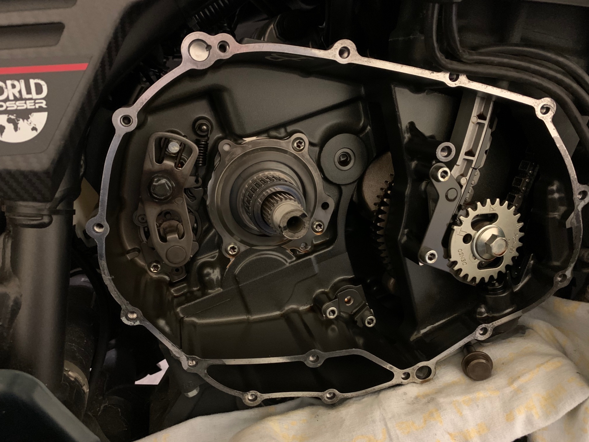

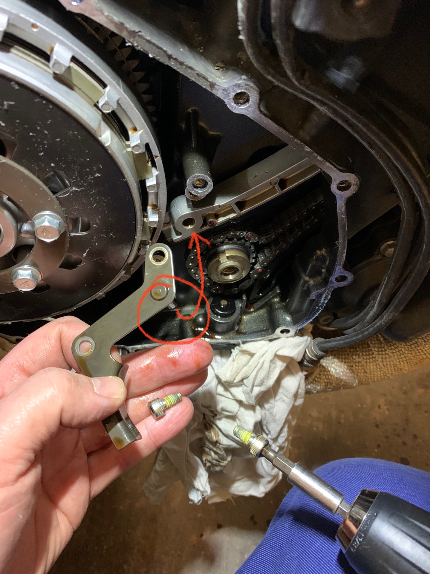

Unten kann die Kette auf dem Kurbelwellenritzel ihren Position nicht verlassen, dort ist eine Metallbügel verbaut.
Der Teil wo mein Daumen ist sitzt dann direkt unter der Kette.
Macht man den Kupplungsdeckel nicht ab um oben Wartungsarbeiten durchzuführen kann auch oben an den Nockenwellen alles gelöst werden ohne das sich unten die Position verändert.

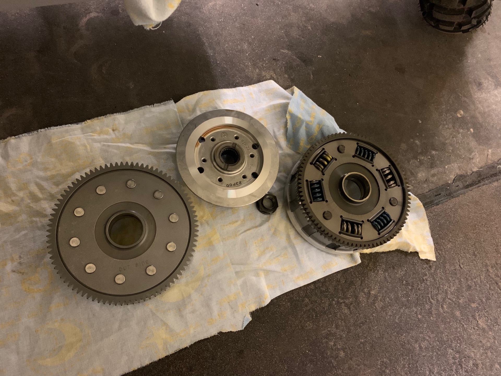

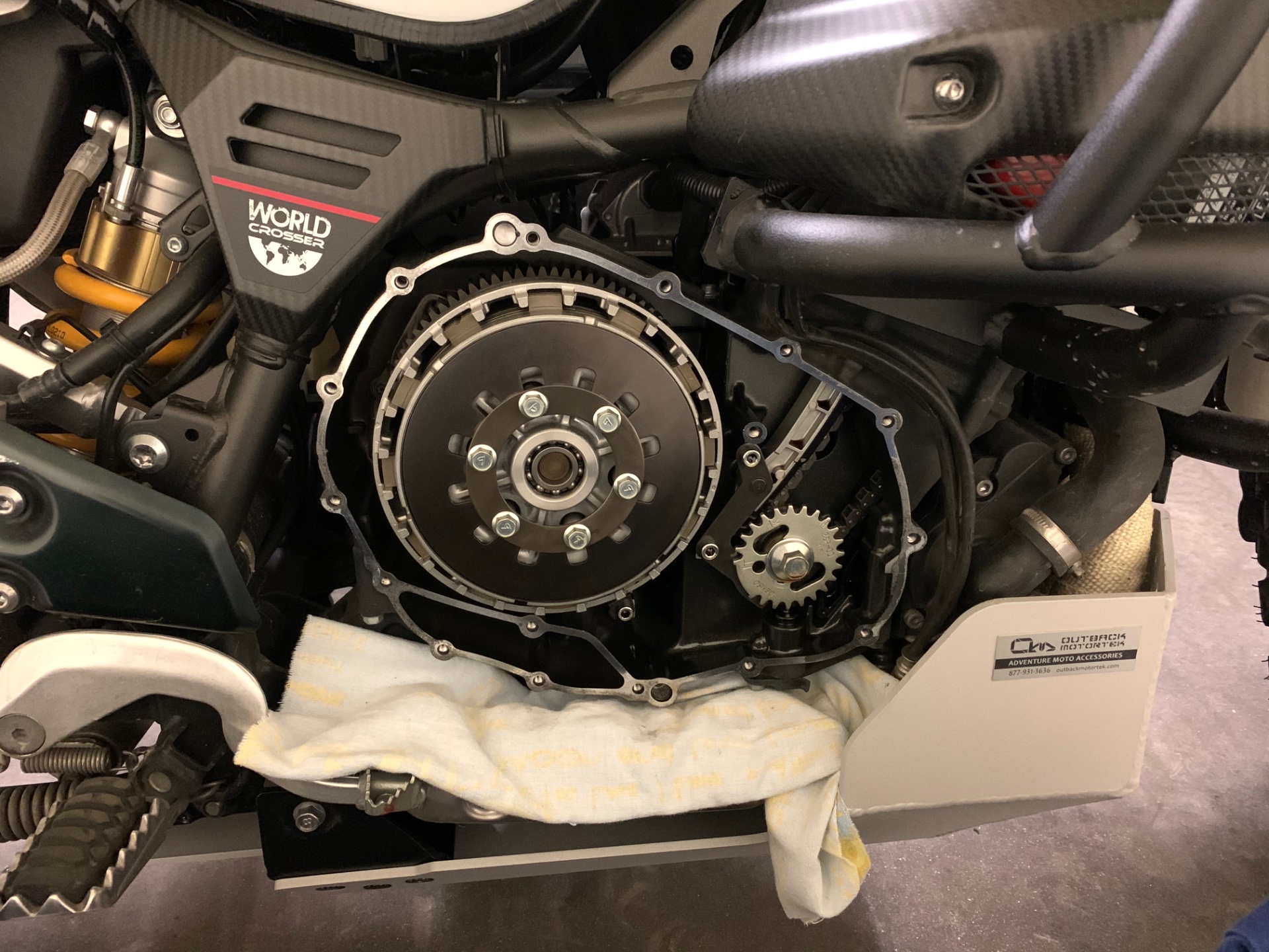

Kupplung sitzt neben der Steuerkette, bei Arbeiten an der Kupplung bleibt die Steierkette außen vor, kollidiert nicht.
Alter Korb mit Federn, neue ab DP04/07 ohne
Im Hintergrund der Abtrieb-Zahnkranz auf der Kurbelwelle zu sehen, der greift in die Verzahnung am Kupplungskorb. Der wird außen vom Motor angetrieben und gibt es innen durch die Hohlwelle ans Getriebe weiter.
Durch die Hohlwelle kommt die Kupplungsbetätigung vom Nehmerzylinder von der linken Fahrzeugseite. Grüße aus dem Schlüssel
