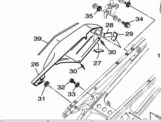

Die Befestigung 26/31 und die oberhalb von 27 wurde genutzt, die 30er hatten an der DP01 keinen Gegenpunkt.
Die Gummis muss man auch haben/bestellen.

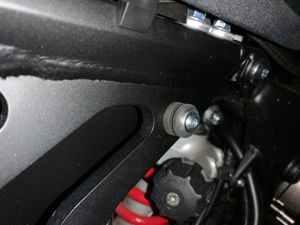

Ich wollte mal fragen ob jemand den Seitendeckel der ZE an der Z verbaut hat und Habe deshalb den Fred nach oben geholt. Mir gefällt der Seitendeckel mit dem Farbstreifen gut, daher habe ich den Deckel + Dekorstreifen bestellt und bastel mir jetzt ne Befestigung für den Deckel.
Die Originalbefestigungspunkte der ZE sind mit einem Halter verbunden welcher die Federbeinbauteile der ZE und den Bremsflüssigkeitsbehälter trägt. Dieser kostet mit Zubehör über 200€ und so habe ich beschlossen selbs was zu basteln. Vielleicht hat ja schon jemand was derartiges gebaut?

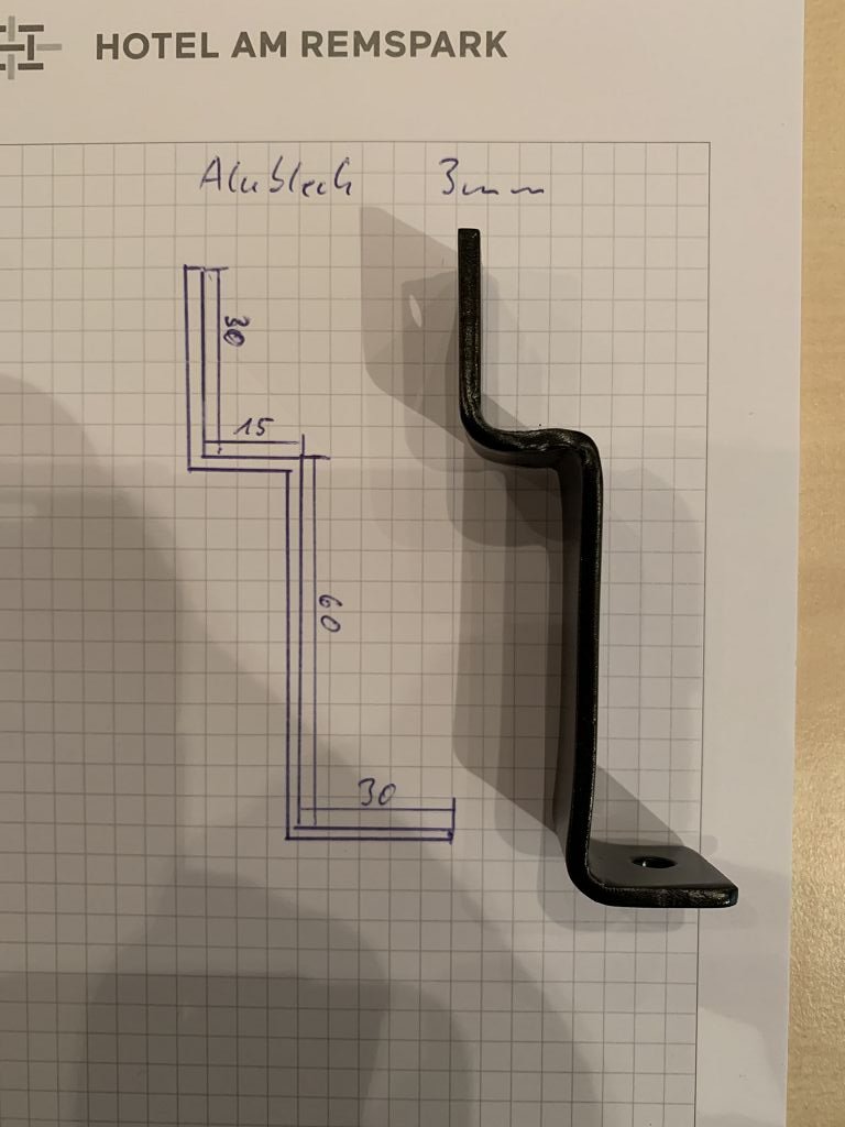

ich habe den ZE Seitendeckel gekauft, den roten Zierstreifen drauf geklebt und einen Aluhalter für die hintere Seite gebogen/gebastelt.
Vorne habe ich die Original Gummitülle verwendet. Ich mache demnächst Bilder (Möppi steht hinten in der Garage) und stelle die dann ein ...
Das ist keine größere Arbeit, musst nur ein bisschen Fingerspitzengefühl für das Biegen des Halters haben.
Gekostet hat das in Summe ca. 200€ und eine Stunde Arbeit mit lackieren des Halters.

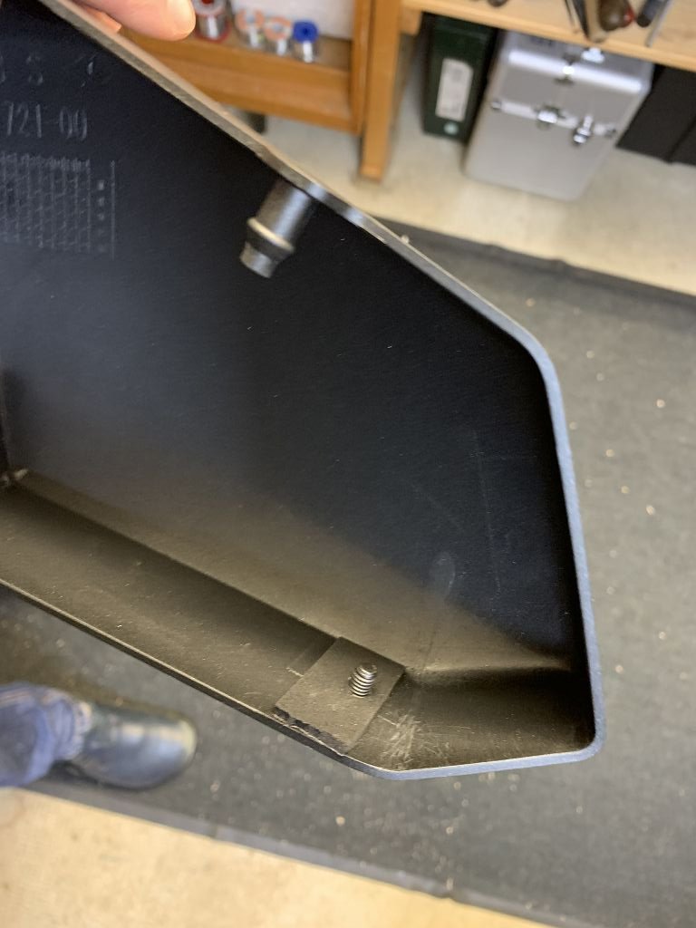

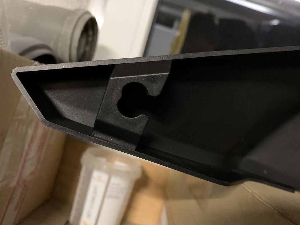

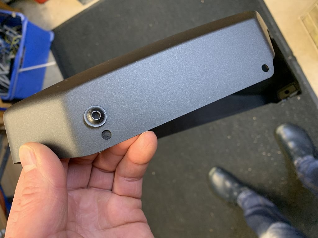

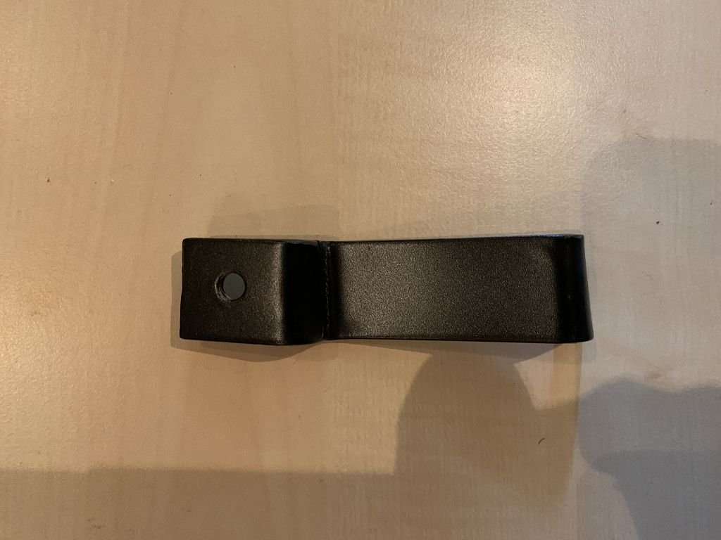

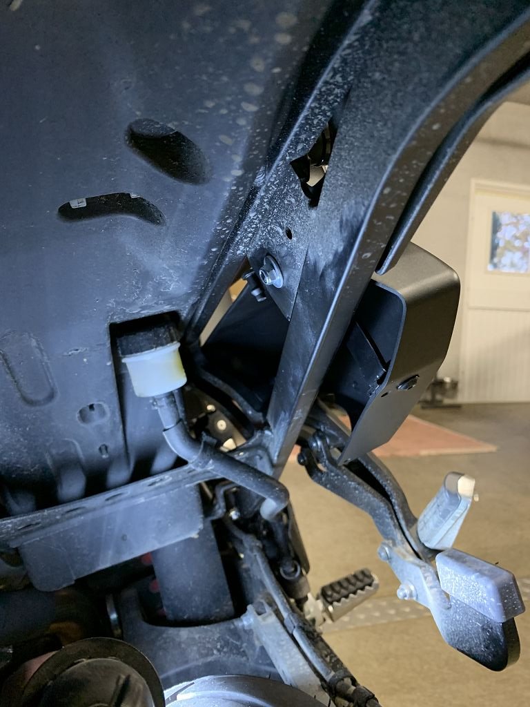

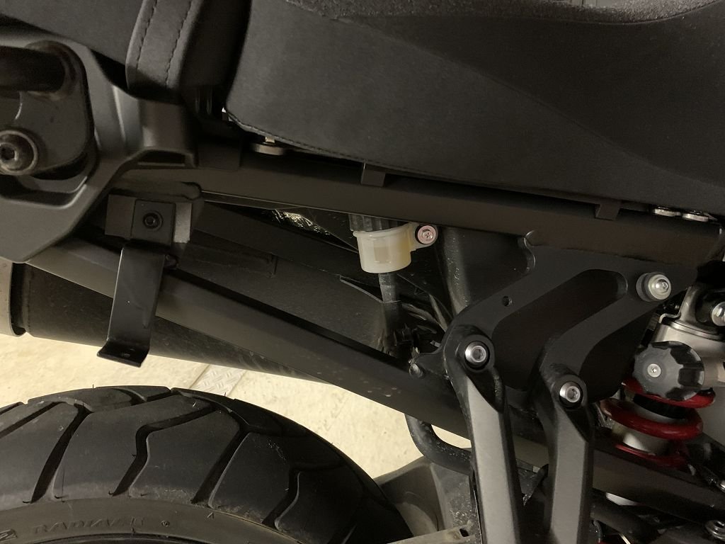

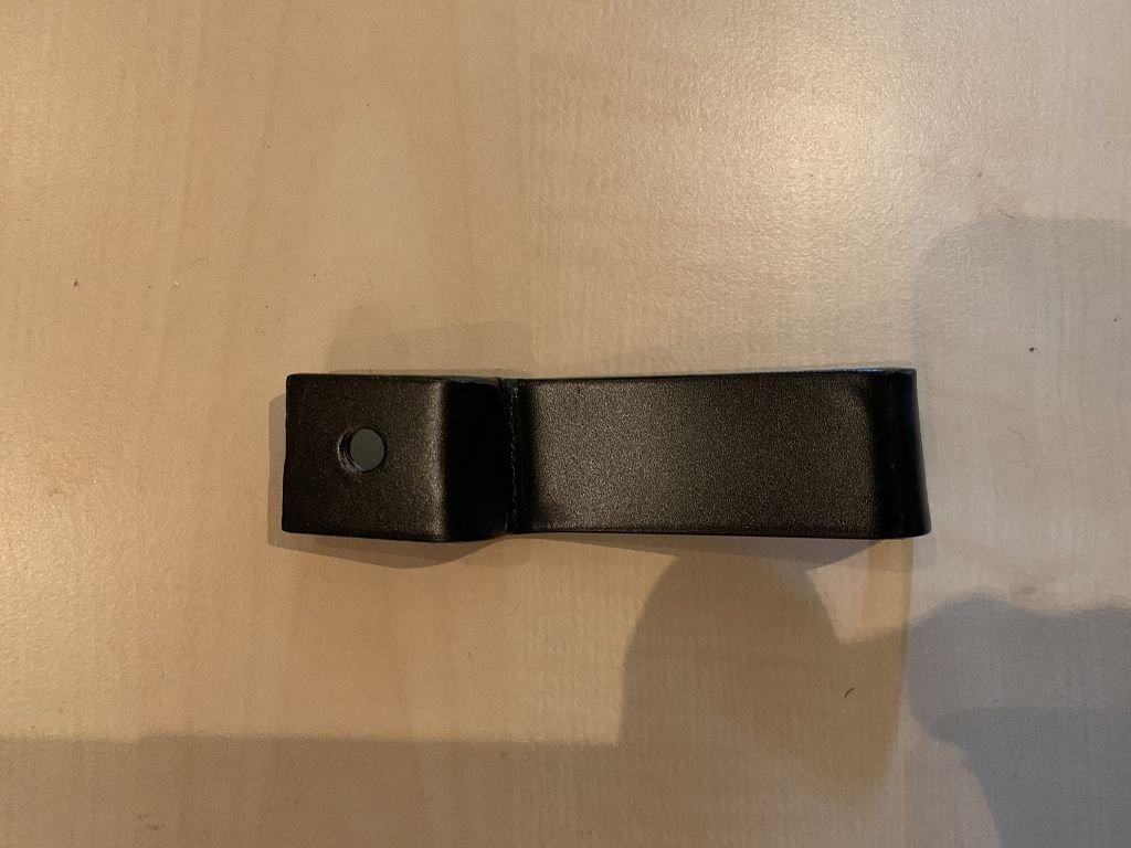

so jetzt die Bilder:

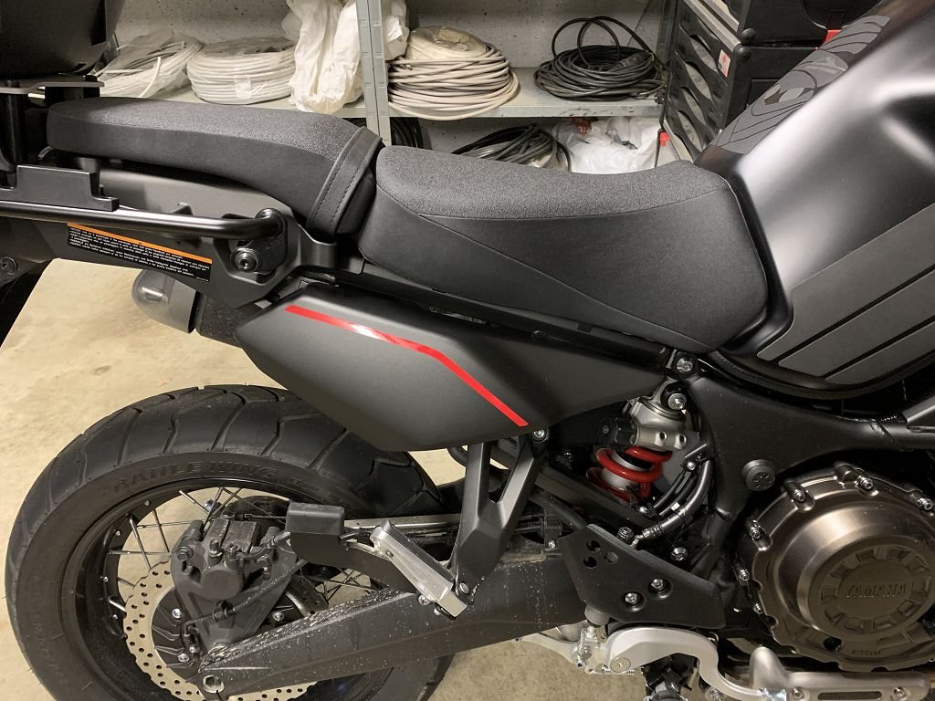

ist zwar keine künstlerische Meisterleistung aber zweckmäßig :lol:
Das Alublech lag noch da von einer anderen Baustelle (ist aus dem Baumarkt) und so hab ich mal am Schraubstock und mit der Zange gebogen, bis der Halter ordentlich am Rahmen und am Seitendeckel gepasst hat. Drei Schrauben M6 mit Stopmuttern dazu (plaste nicht zu fest anziehen, lieber ein Stück "Weichmaterial" drunter damit es arbeiten kann) ein bischen schwarze Farbe und fertig ist das Projekt.
Bei Fragen oder Bedarf an weiteren Bildern einfach nochmals melden.
