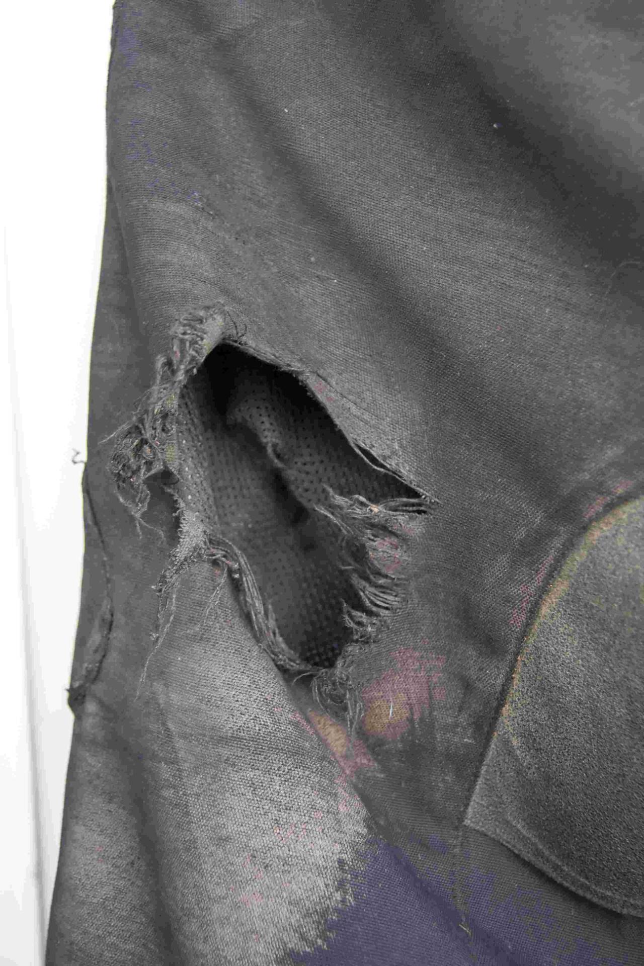

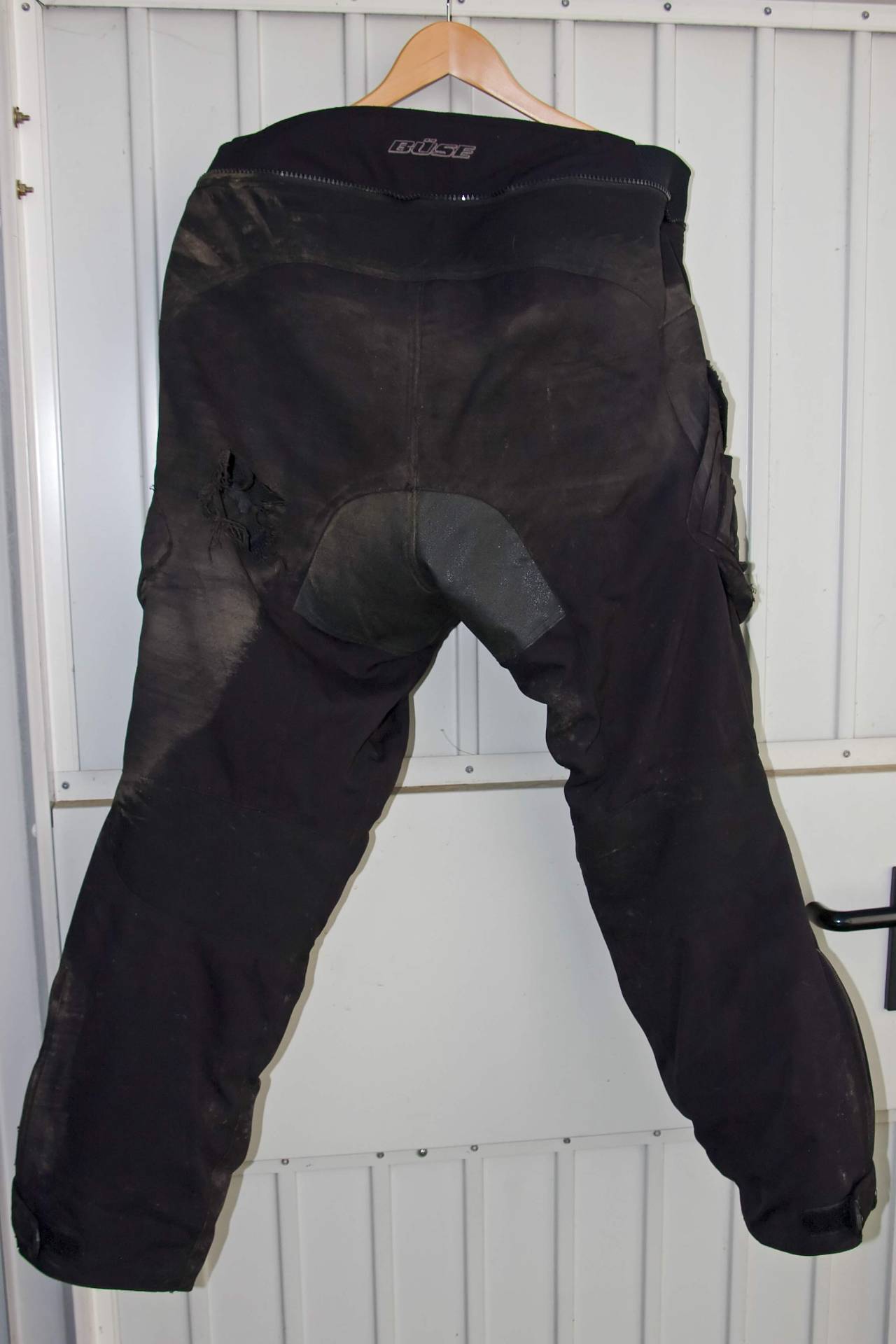

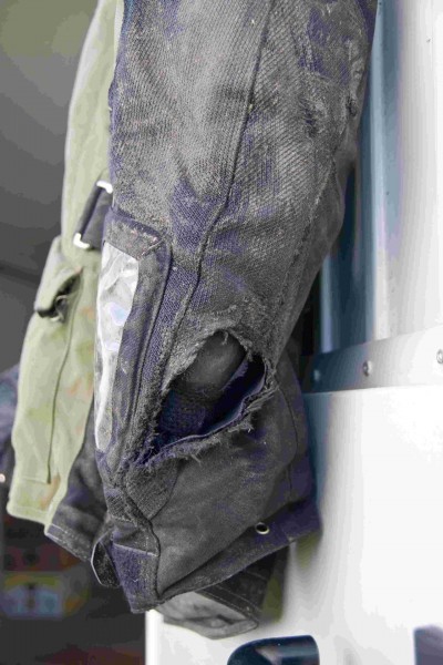

die Theorie ist immer gut. Wichtig sind auch mal praktische Erfahrungen in Bezug auf die Kleidung. Die kann ich hier gern mal beisteuern.
Auf der Landstraße hat es mich aus der Kurve getragen, konnte auf dem Seitenstreifen noch etwas fahren, bis es mir das Hinterrad weggezogen hat. Die ganze Maschine mit meiner einer ist auf die linke Seite geklatscht. Ich bin ca. 30m auf dem Asphalt gekullert, die Maschine ca. 100m gerutscht.
Außer eine mächtigen Prellung/Zerrung am linken Arm, keinerlei Kratzer oder sonstiges, zum Glück.

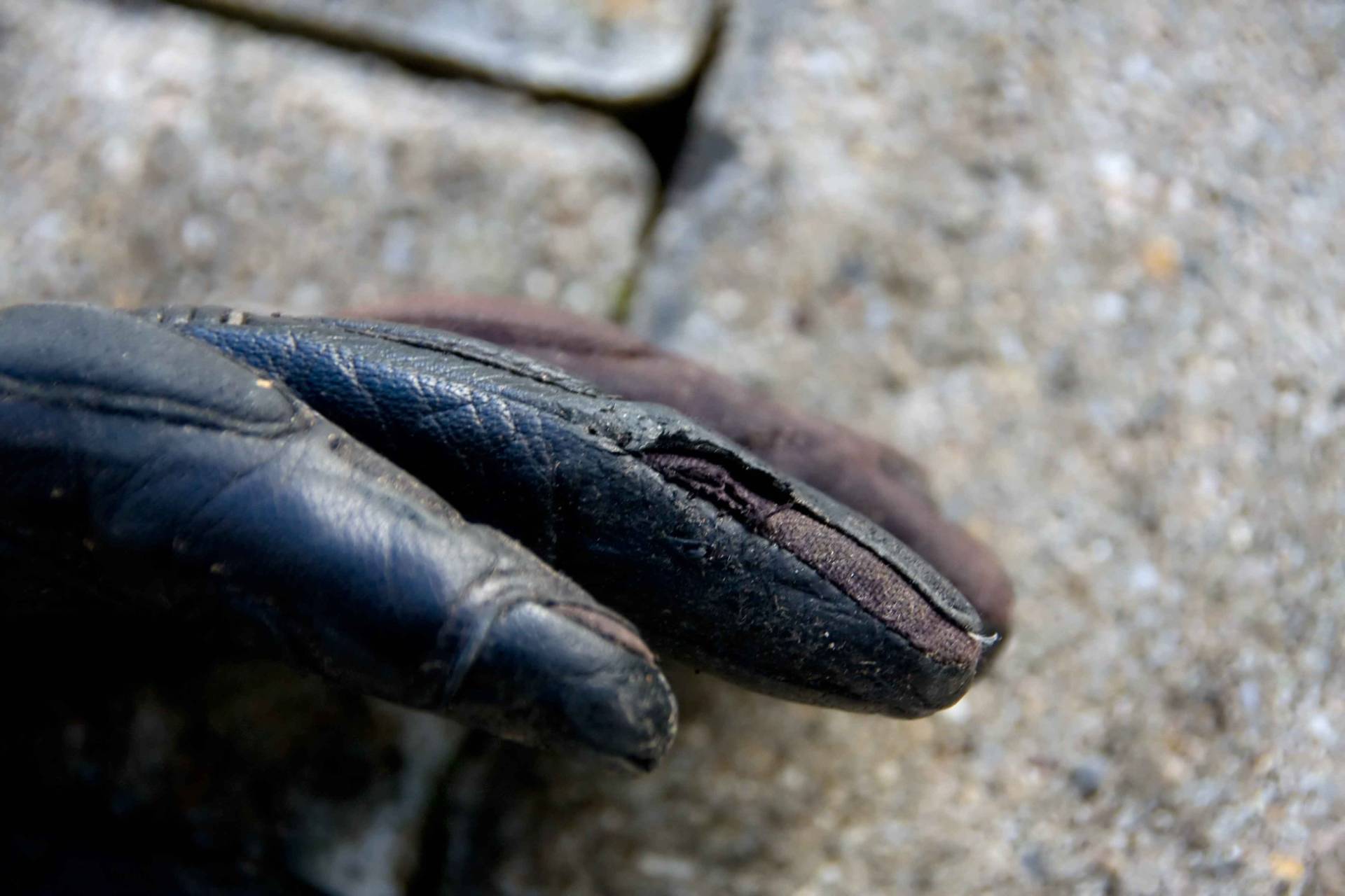

kleine Beschädigung am Handschuh
Hose hinten
Hose hinten
Hose hinten
Hose hinten

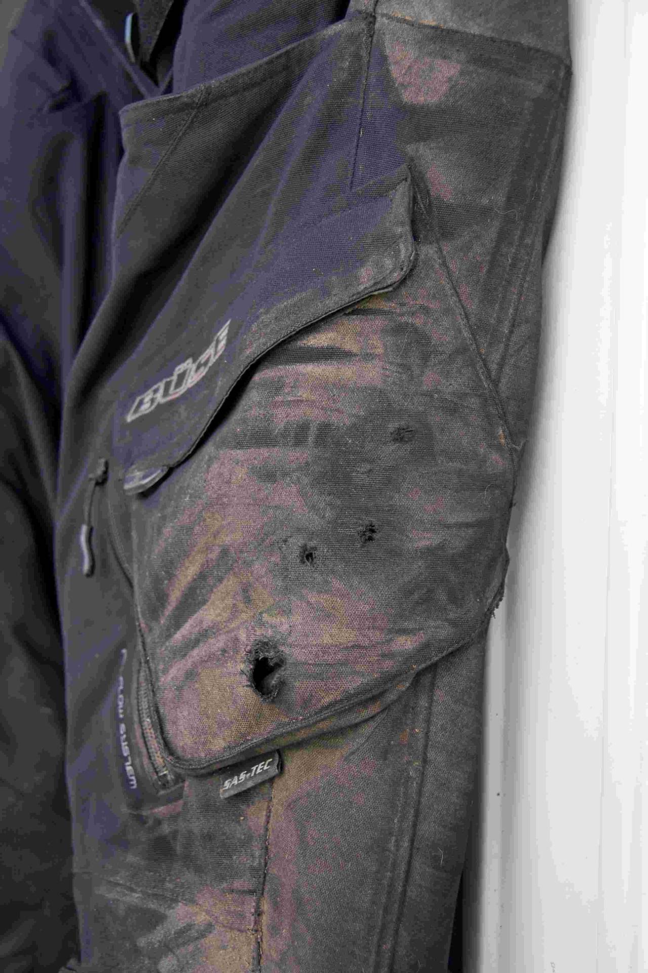

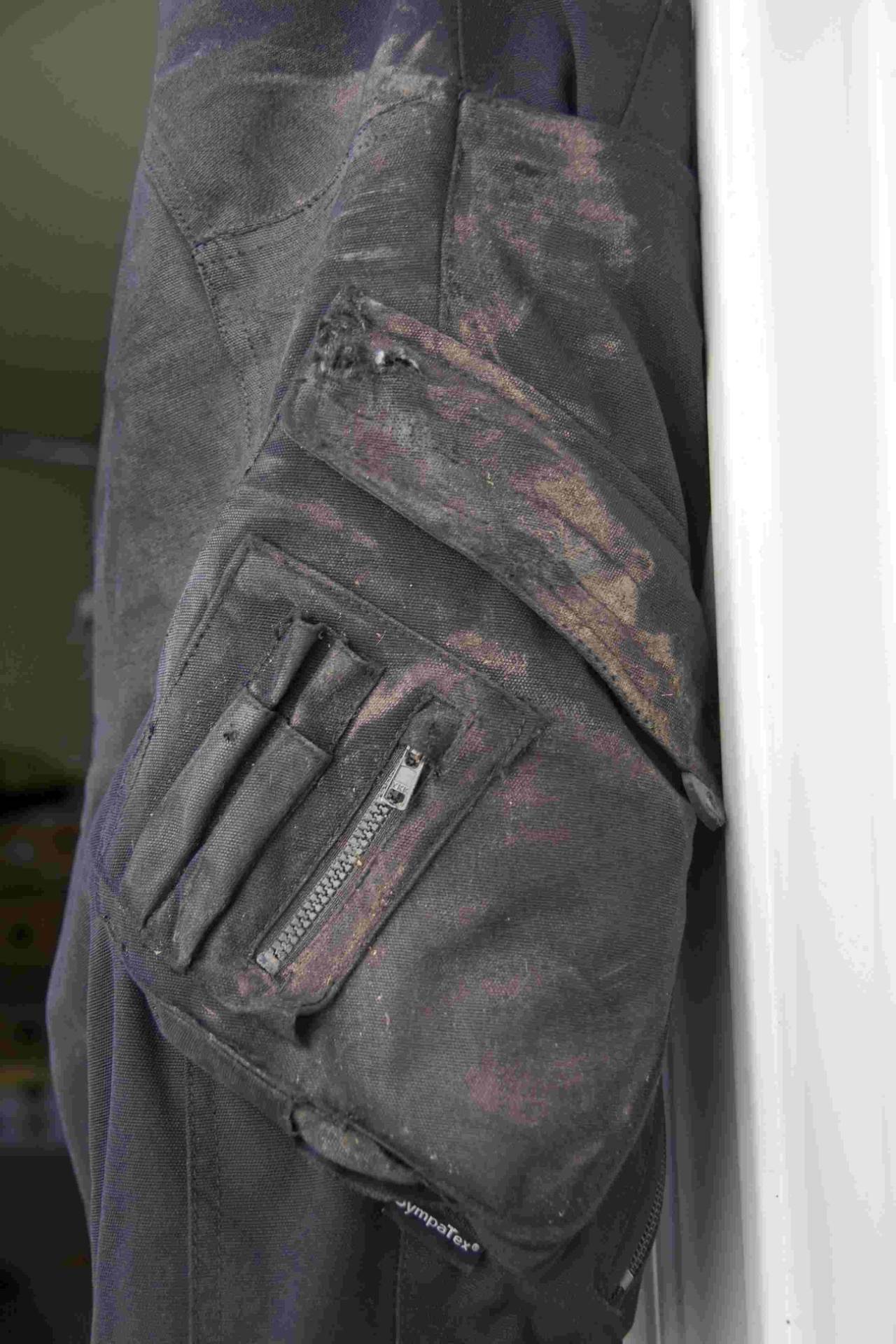

Hose Seite
Hose Seite
Hose Seite
Hose Seite

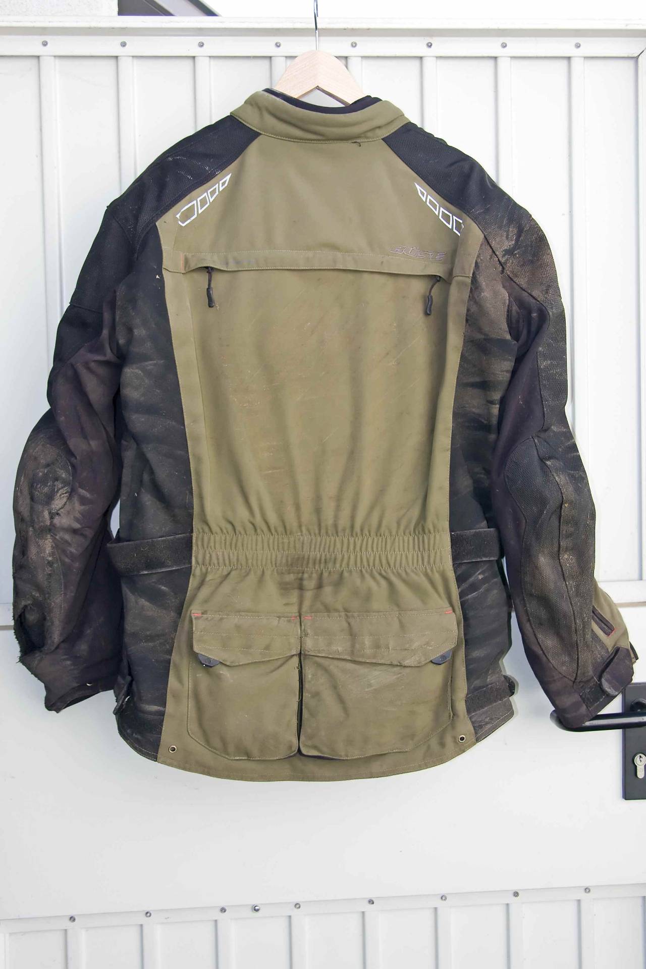

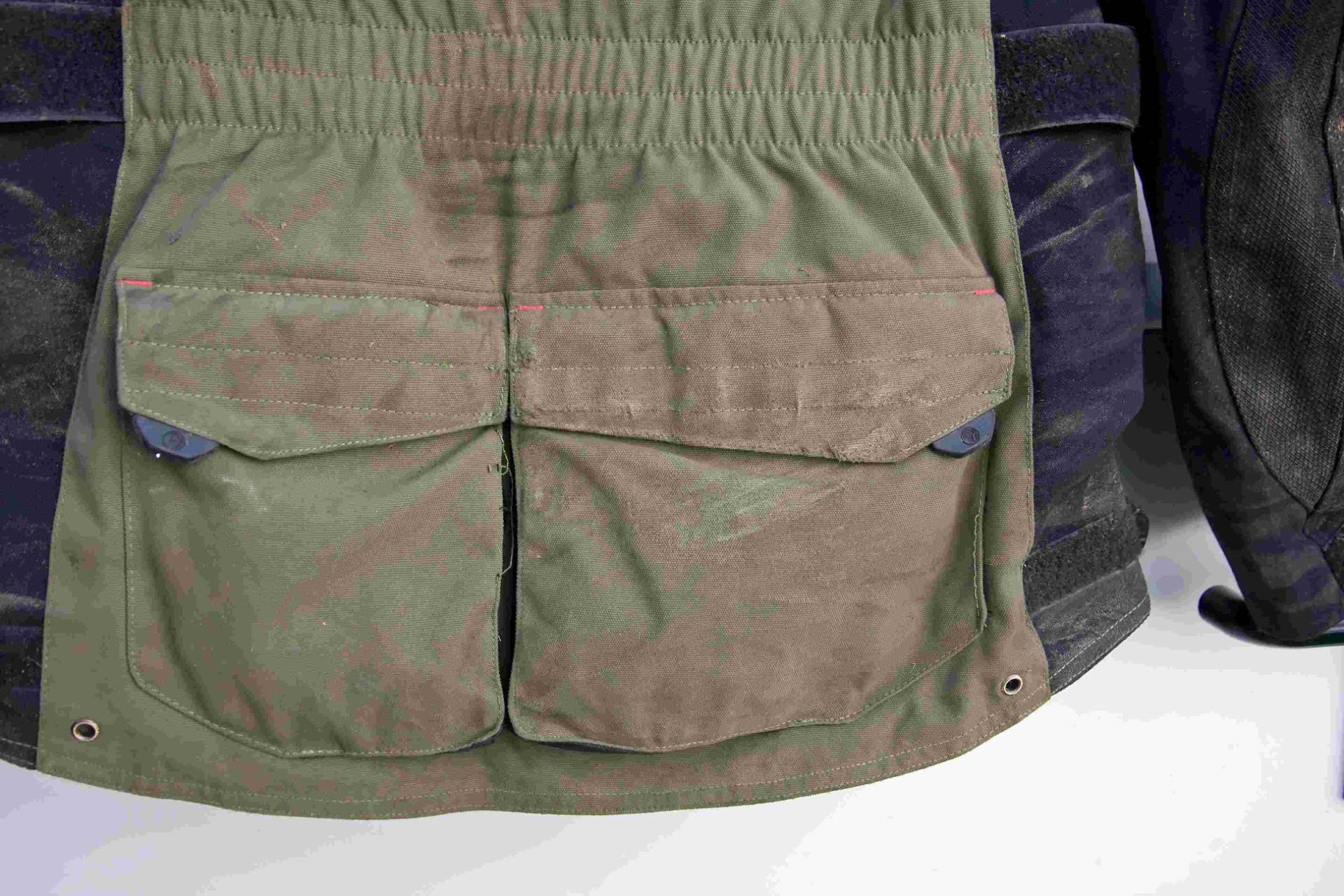

Jacke
Jacke
Jacke
Jacke
Jacke
Jacke

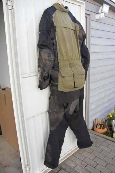

Jacke und Hose
Jacke und Hose
Die defekten Klamotten habe ich dem Hersteller angeboten, der sie dankend genommen hat. Daraufhin haben sie noch stärkere Materialen eingesetzt.
