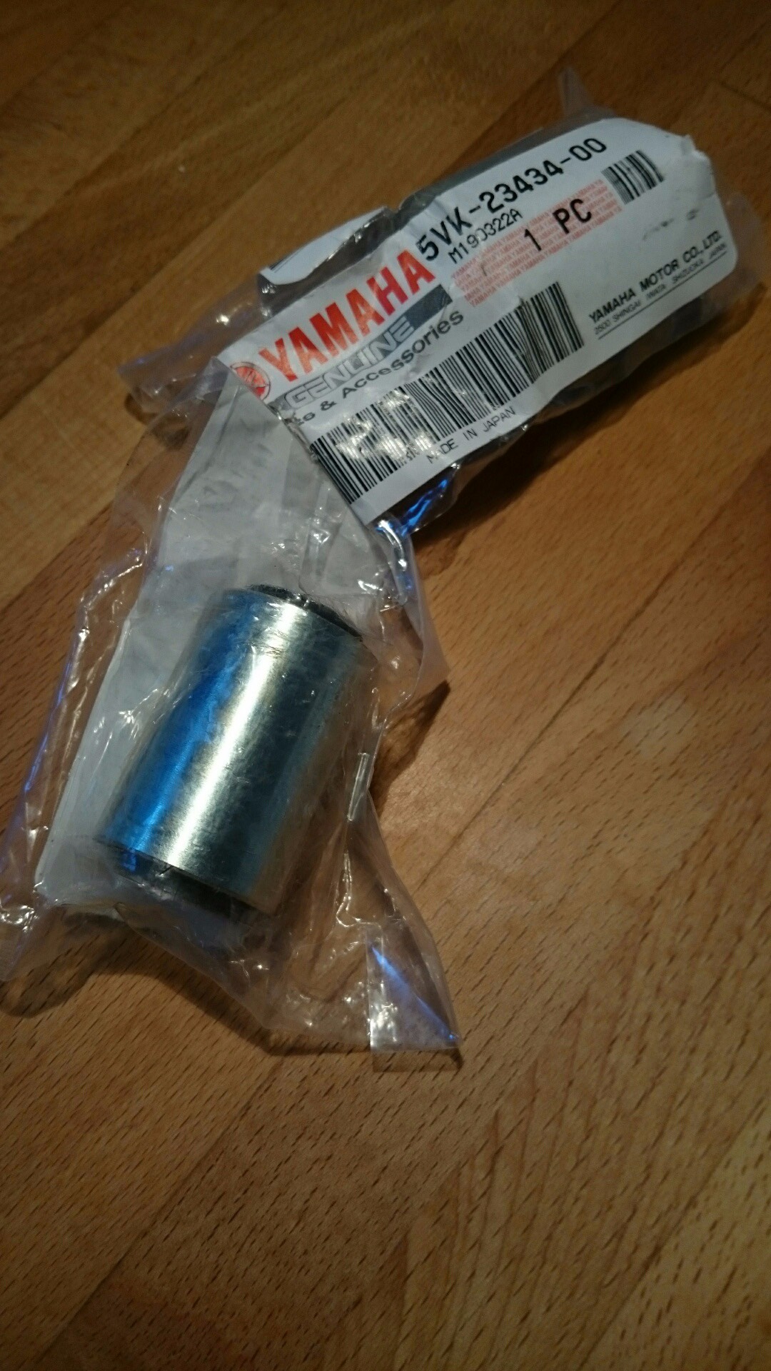

die haben aber lange Lieferzeiten bei KFM.
Nun sind die Teile da, aber:
Offenbar werden die Buchsen "nur" eingepresst, sind nicht mit der Gabelbrücke verschraubt.
Schätze, ohne Spezialwerkzeug nicht selbst zu machen, oder??
Hat das alles jemand schon mal auseinander gebaut, meine die Buchsen aus der Gabelbrücke gezogen??

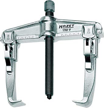

Wenn man die Brücke nicht abnehmen will, könnte ma es auch noch mit einem großen Abzieher versuchen. Damit kann man dann auch die neue Silentbuchse reindrücken. Das ist dann allerdings mit eine bisschen Fummelei und Fingerspitengefühl verbunden. Idealerweise könnte man sich einen entsprechenden Dorn drehen lassen, der über das Gewinde des Abziehers drübergreift und auf der anderen Seite den Innendurchmesser der Buchse hat (dann kippelt sie nicht beim einpressen). Dieser Dorn muss dann natürlich noch einen Bund haben, der im Durchmesser dem Außenrohr entspricht.
Foto Copyright Hazet

In diesem https://www.youtube.com/watch?v=tGbBWFWIZxs Video kann man eigentlich schön erkennen, was Jalla sehr gut erklärt hat und wie es dann (mit dem Werkzeug von Hazet) funktioniert :-)

Das Werkzeug von Hazet ist natürlich klasse, leider um einiges teurer als die Buchsen selbst und oft würde ich es nicht brauchen.
