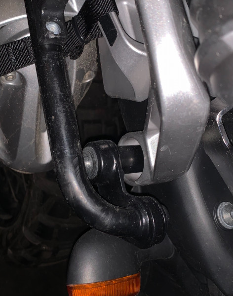

Bild 1 hinten links
Bild 2 vorne links, da befindet sich unter dem Sozia-/us-Griff nur eine U-Scheibe zum Rahmen.
Bild 3 hinten rechts
Bild 4 hinten rechts dort ist das Rahmenheck schmaler und
dort ist statt der U-Scheibe ein Distanzbuchse unterm Griff.
Vom Griff zum Kofferträger sind überall Distanzstücke.
Ich weiß gerade nicht ob die vorne und hinten gleich sind.
Grüsse basti
