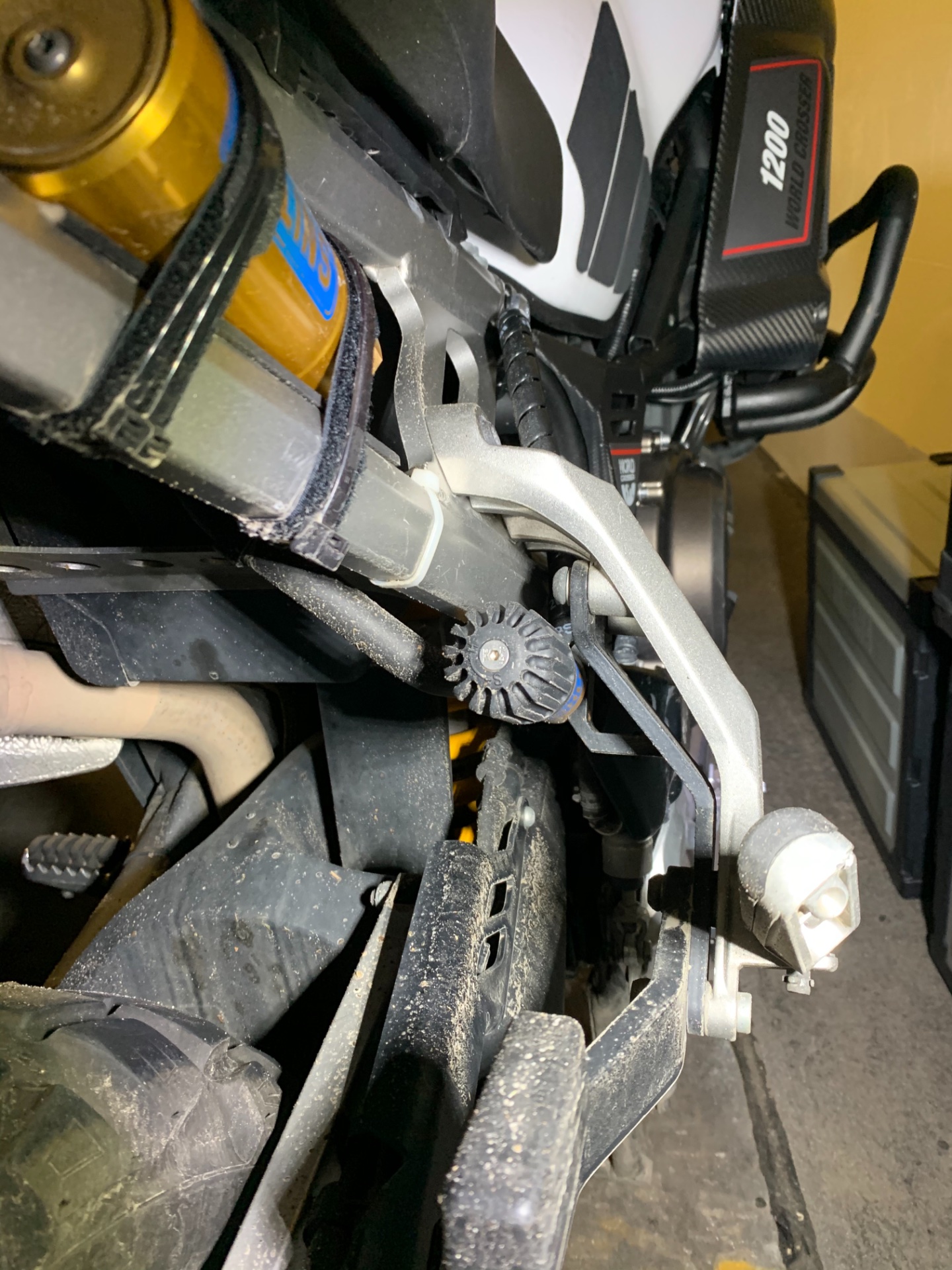

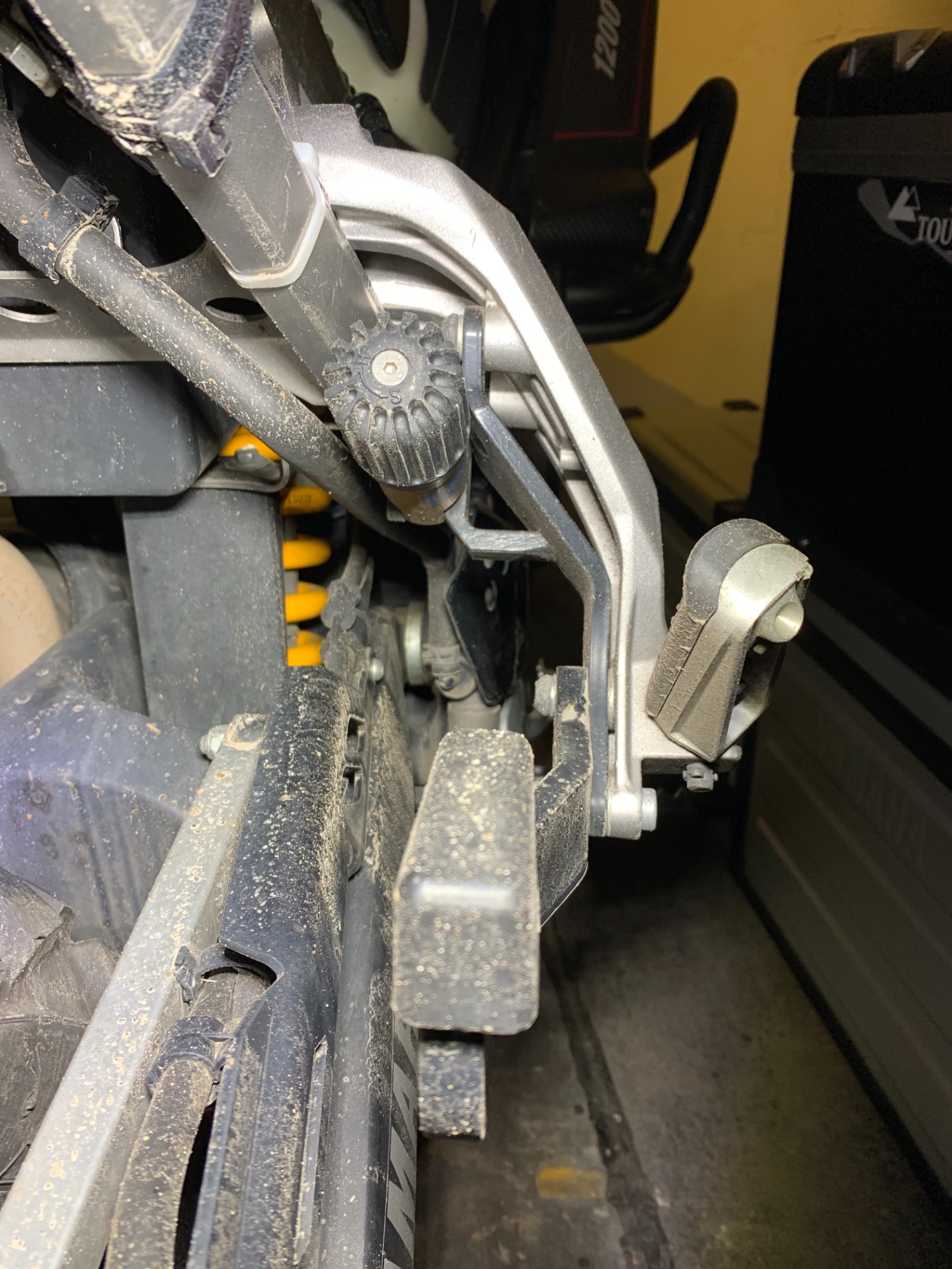

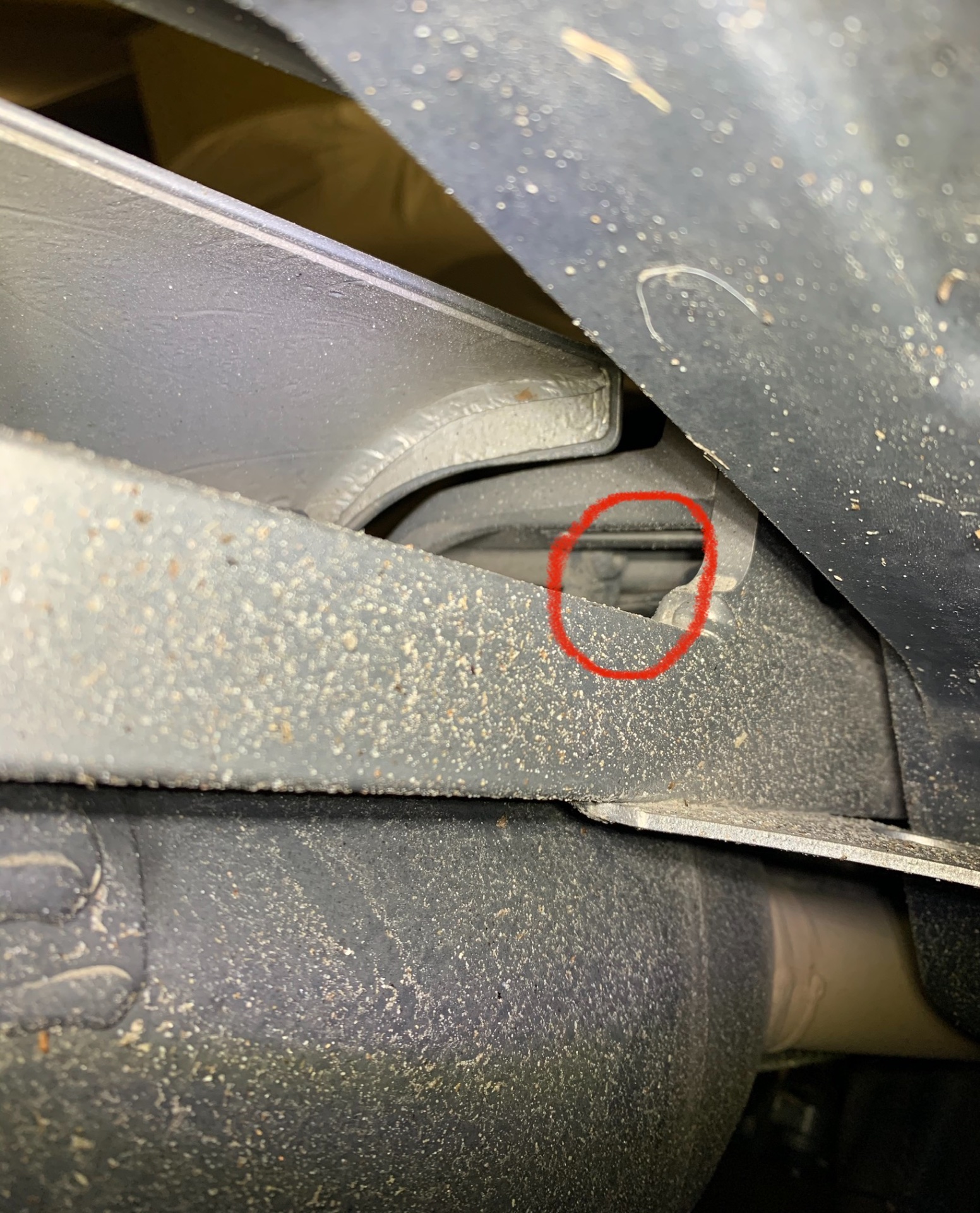

Der von Dir markierte sitzt auf der linken Seite als "Verstärkung" unter der Sozia-/us-Fusfußraste.
Unten 2 Schrauben und dann oberhalb wo ich die Schraube rot eingekreist habe.
Die rechte "Verstärkung finden man auf meinem Bild ja gut wieder.
Grüsse basti

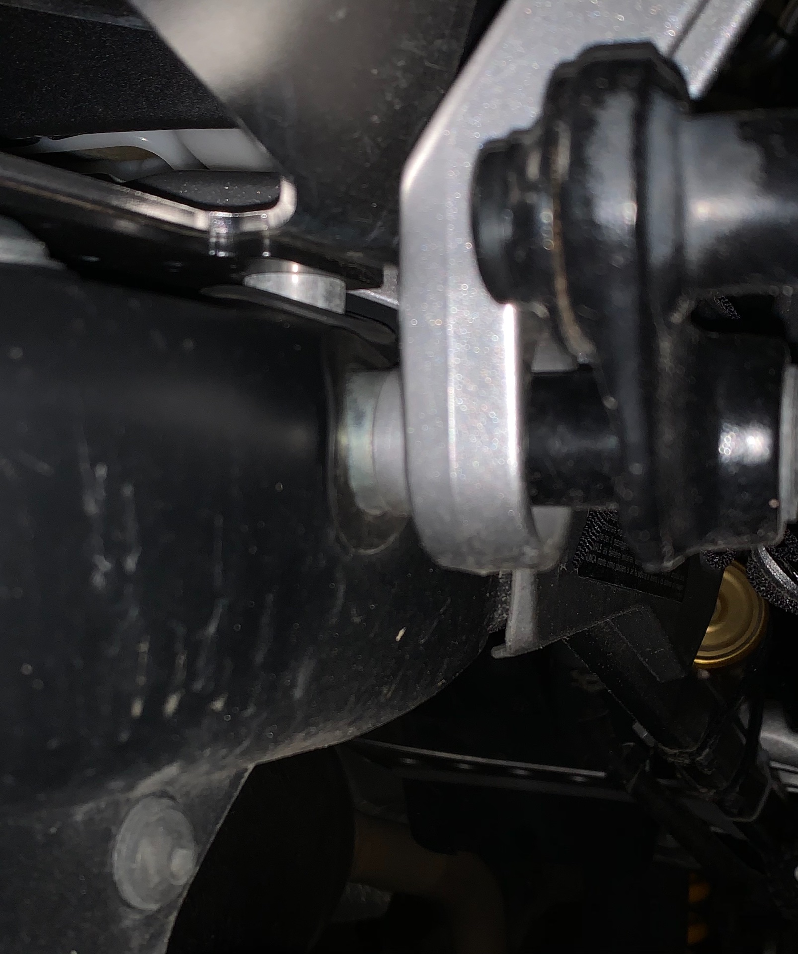

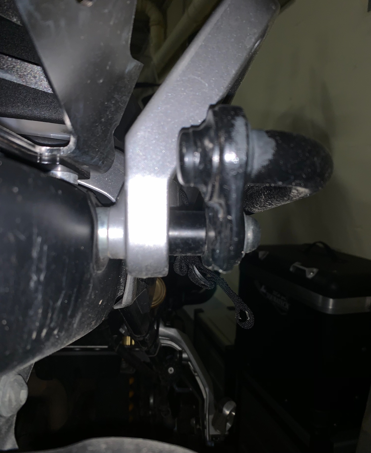

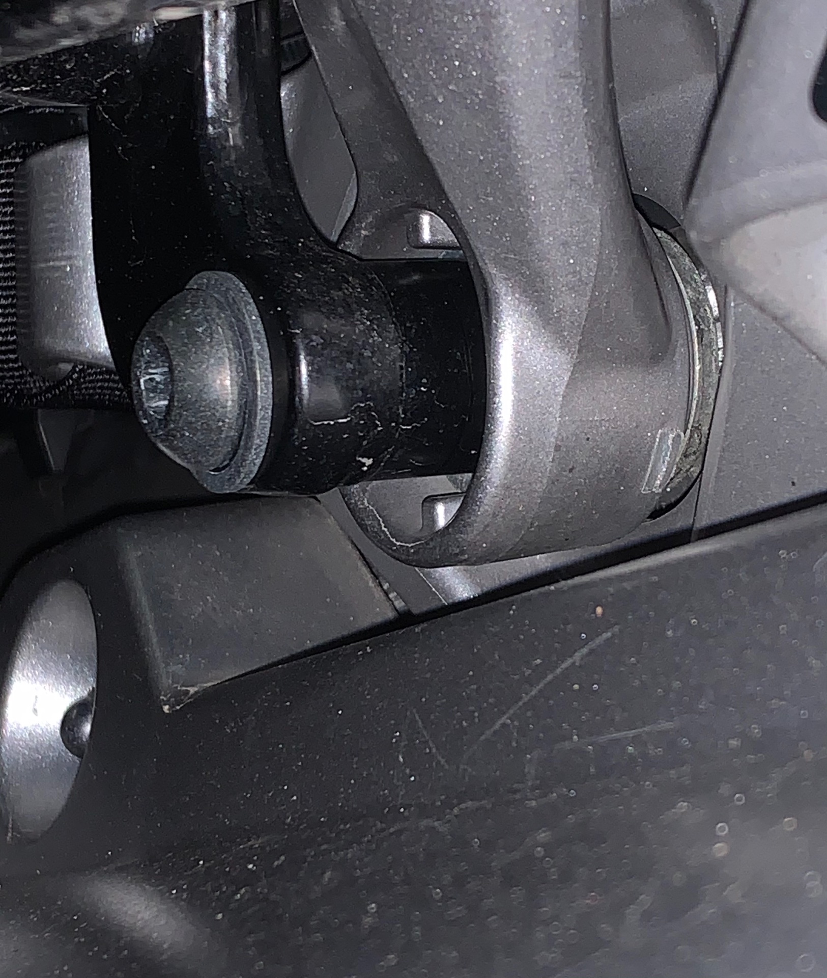

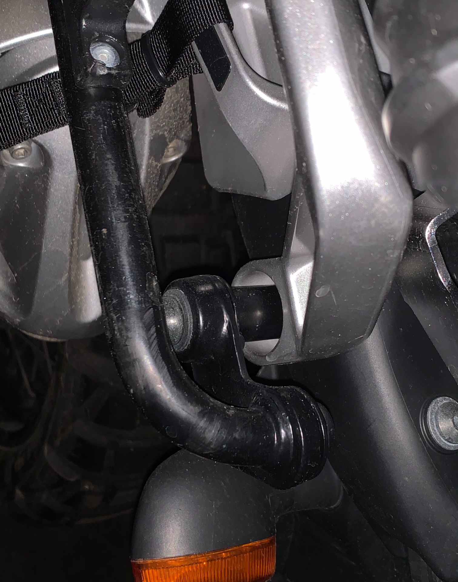

Bild 2 vorne links, da befindet sich unter dem Sozia-/us-Griff nur eine U-Scheibe zum Rahmen.
Bild 3 hinten rechts

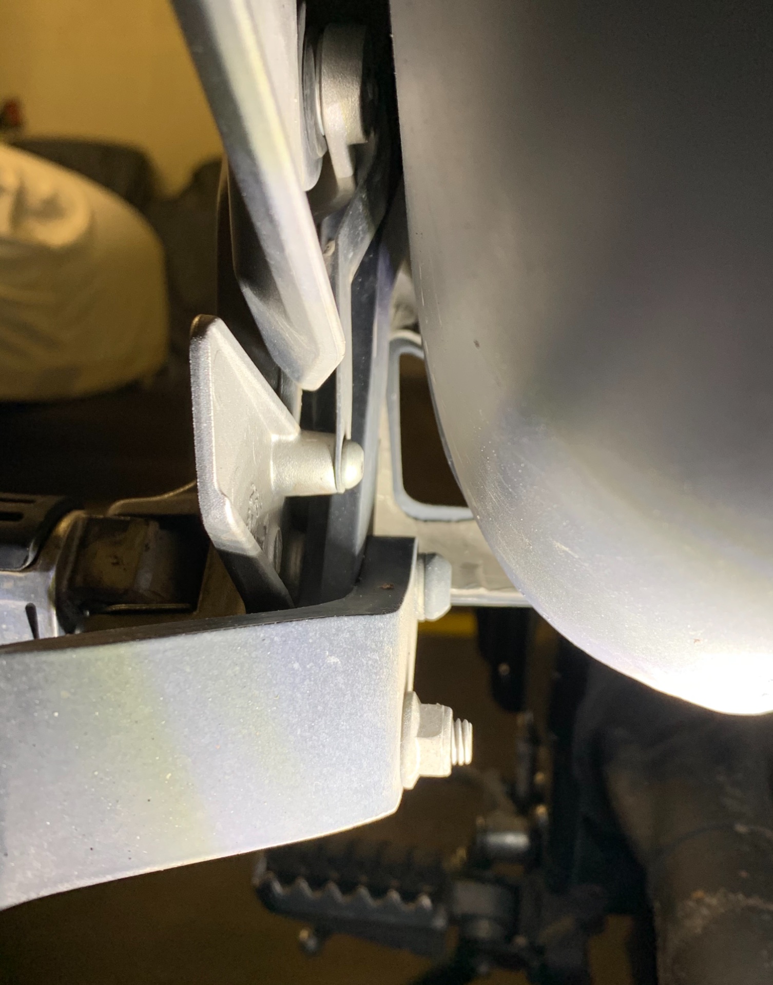

Bild 4 hinten rechts dort ist das Rahmenheck schmaler und
dort ist statt der U-Scheibe ein Distanzbuchse unterm Griff.
Vom Griff zum Kofferträger sind überall Distanzstücke.
Ich weiß gerade nicht ob die vorne und hinten gleich sind.
Grüsse basti
