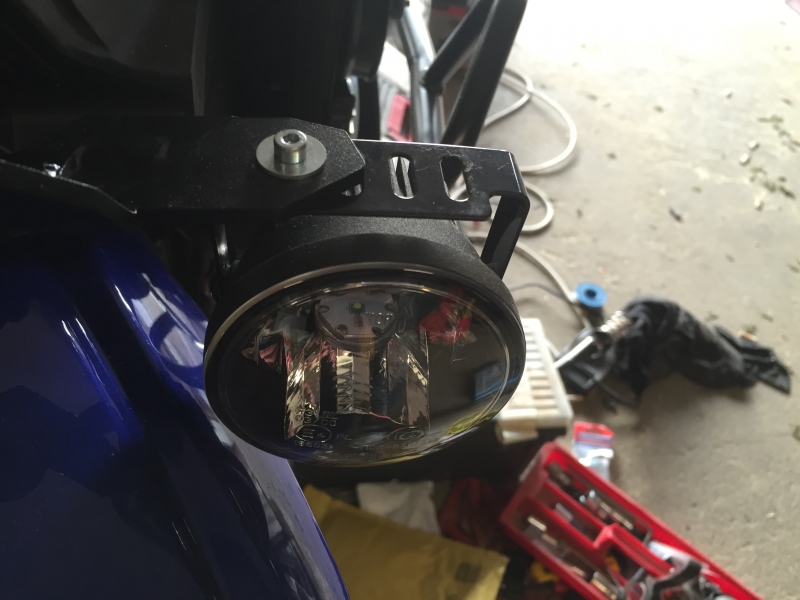

So...mein Fauxpas hat mir keine Ruhe gelassen - ich bin noch mal in die Garage gegangen und hab den Kotflügel 19cm höher gelegt um eine volle Einfederung zu simulieren.
Das Ergebnis: Die Lampen müßten so weit außen an dem Träger angebracht werden, das es zum einen besuch... aussieht, zum anderen aber wahrscheinlich auch vor sich hinwackelt wie ein Lämmerschwanz.
Meine Aussage, das die Scheinwerfer hängend an dem MOTECH-Halter montiert werden können ist damit falsch!!! Es besteht bei hängender Montage Kollisions- und damit Unfallgefahr !!!
Also werde ich wohl doch "stehend" montieren, da mir persönlich die Montage an Sturzbügeln oder unter den Scheinwerfern nicht gefällt.

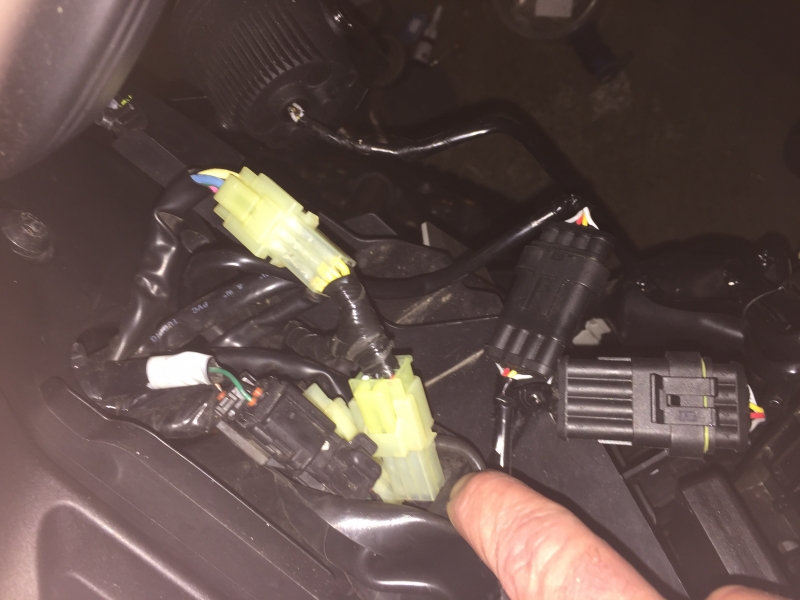

Aufgrund der Nachfragen hier noch ein Bild von der Elektrik:
Stecker von www.xmas1.at
1 x V-19628 Vielfachstecker 2.3 Steckhuelsengehaeuse 6 polig EUR 1,20
1 x V-19622 Vielfachstecker 2.3 Flachsteckergehaeuse 6 polig EUR 1,00
10 x V-19588 Vielfachstecker 2.3 Steckhuelse 2,3mm 0,5-1,25qmm EUR 2,50
10 x V-19587 Vielfachstecker 2.3 Flachstecker 2,3mm 0,5-1,25qmm EUR 2,50
