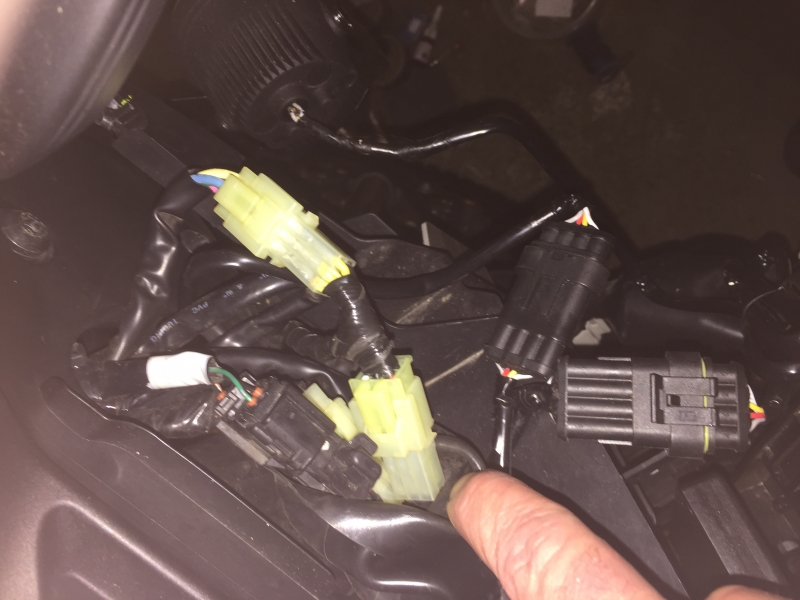

Aufgrund der Nachfragen hier noch ein Bild von der Elektrik:
Stecker von www.xmas1.at
1 x V-19628 Vielfachstecker 2.3 Steckhuelsengehaeuse 6 polig EUR 1,20
1 x V-19622 Vielfachstecker 2.3 Flachsteckergehaeuse 6 polig EUR 1,00
10 x V-19588 Vielfachstecker 2.3 Steckhuelse 2,3mm 0,5-1,25qmm EUR 2,50
10 x V-19587 Vielfachstecker 2.3 Flachstecker 2,3mm 0,5-1,25qmm EUR 2,50
