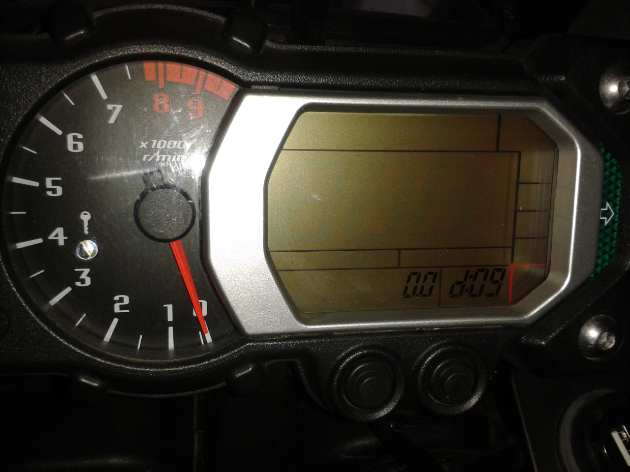

Ich traue der ECU nicht immer.
D:09=0,0 trotzdem funktioniert die Anzeige und die XT springt an.
Scheinbar kann ich auf eine Batterie verzichten und das Gewicht ganz sparen.
Leider habe ich dabei nur gelernt wie entscheidend Kleinigkeiten sein können.
In meiner Garage steht der Killschalter immer auf aus, dann wir nämlich 0,0 angezeigt.
