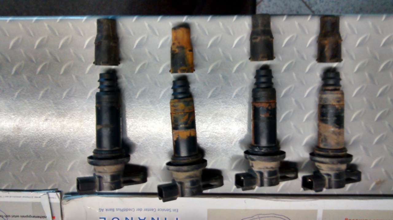

Update: Meine :xt12: ist gerade beim Deutschland-besten Yamaha-Techniker (Moto Völkl, Feldkirchen-Westerham*). Der hat festgestellt, dass die Kerzenstecker schlecht sitzen - die relativ schweren Stecker geraten durch die Motorvibrationen in Schwingungen, was sie auf Dauer nicht besser macht. Das ganze sitze mittlerweile bei mir so locker, dass es oft zu Funkenüberschlag kommen würde - dem Meister zufolge bei meiner Maschine die wahrscheinlichste Ursache für Ruckelei und schlechtes Anspringen. Das sei bei Motorrädern mit mehr als 60 tkm nicht unüblich. Das Kerzenbild sei aber bei allen Kerzen in Ordnung. Mehr habe ich als KFZ-Laie in dem Telefonat mit der Werkstatt leider nicht rausgefunden.
Jetzt werden alle Kerzenstecker getauscht. Mann, bin ich froh, dass ich die Garantieverlängerung habe - die übernimmt im letzten Monat ihrer Laufzeit tatsächlich die Kosten :daumen:. Bin gespannt wie ein Flitzebogen, wie die Maschine dann läuft. Kriege sie wegen einer anderen Geschichte (lasse wegen TÜV meine Heckhöherlegung ohne ABE durch eine mit ABE ersetzen) erst nächste Woche wieder.

ich kenne die Kerzenstecker nur von Deinen und @Irrlanders Bildern. Muss mir das bei Abholung auch nochmal genauer erklären lassen. Aber bisher habe ich das so verstanden, dass die Stecker in Schwingung geraten und dass dadurch das Gewinde ausschlackert (das müsste man aber doch durch festeres Anziehen ausgleichen können?! :denker: )
Die Stecker könnten z.B. senkrecht zu den Streben, mit denen sie festgeschraubt sind, hin- und herschwingen. Wie auch immer, wenn der Meister sagt, dass die Stecker nicht mehr gut sind, muss ich das erstmal so glauben. Wenn die neuen dann auch wieder 80 tkm halten, soll es mir recht sein... Ob das tatsächlich das ganze Problem war, werde ich erst nach einigen hundert KM inkl. Kälte, Hitze und Nässe sagen können.

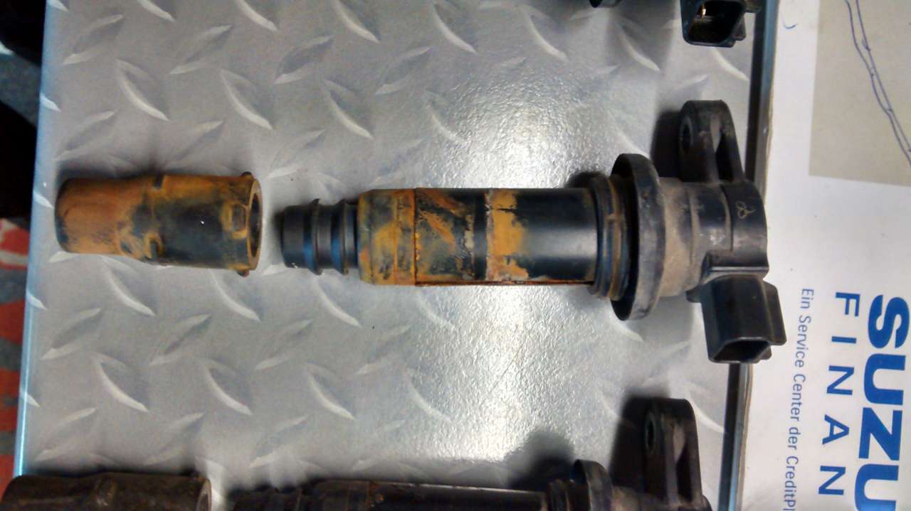

So, heute kurzentschlossen das Motorrad abgeholt und einen kleinen 280-km-Umweg von der Werkstatt nach Hause gefahren. Mit den neuen Kerzensteckern lief das Motorrad dabei wieder wie neu :daumen:. Ruckelei, schlechte Gasannahme und die Auspuffpatscherei scheinen erstmal passé.
Als ich die vergammelten und teils eingerissenen alten Stecker (bei einem war auch die Halte"nase", mit der er auf der Kerze einrastet, weg...) angeschaut habe, hat es mich gewundert, dass die Maschine damit überhaupt noch gefahren ist. Bin mal gespannt, ob dieser Fehler auch bei anderen :xt12: bei der Laufleistung auftaucht.

Ja, so sahen meine auch aus. Leider sahen diese nach 1000 km wieder genau so aus. Ich fahre jetzt nur noch im Trockenen und wasche die XT auch nicht mehr.
Nach dem nächsten Zündkerzenwechsel werde ich unter die Dichtkappen hitzebeständiges Silikon spritzen. Dann dürfte kein Wasser mehr eindringen.
