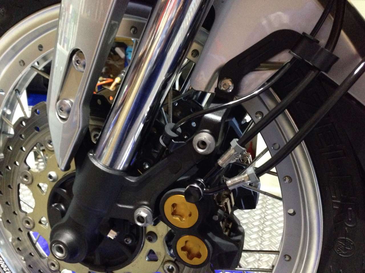

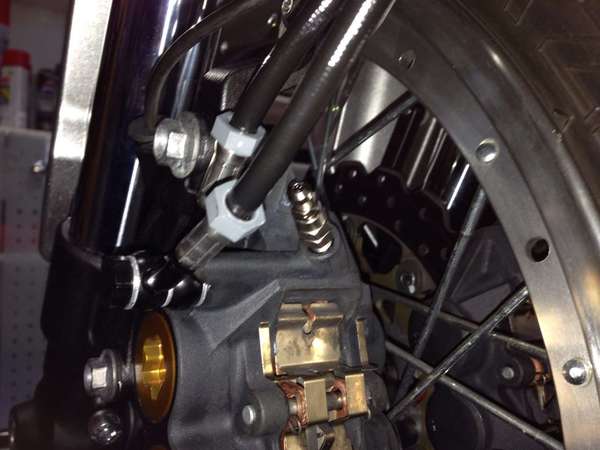

So.....die frisch überholte Gabel ist wieder drin. Die Stahlflexen hab ich bei der Fa. Melvin gekauft. Komplettkit Vo und Hi und Kupplungsleitung,schwarz ummantelt mit schwarzen Fittingen und schwarzen Holschrauben....Kostenpunkt 245€ mit ABE. Das war dann so ne Arbeit nach dem Motto "warum hab ich das angefangen?"
Nur die Leitungen zu demontieren war schon aufwendig....fand ich zumindest verglichen mit meinen anderen Mopeds älteren Baudatums. Danach die Bremssättel gereinigt und frisch mit TRW Lucas Sinter Belägen belegt. Danach hab ich die Leitungen montiert und dank Stahlbus Entlüfterventilen war das auch gar nicht so wild mt dem entlüften.....n guten halben Liter hab ich dennoch gebraucht. Druckpunkt.....knackig! Kurze Probefahrt gemacht....richtig reingreifen is ja noch nicht...trotzdem deutlich besser als vorher.
Zu den neuen Gabelfedern kann ich noch nicht wirklich was sagen. Hat sich aber auf Anhieb gut angefühlt. Aber bei den Temperaturen und in der Kürze der Zeit nicht zu bewerten.
Die kupplungsleitung hab ich noch nicht angebaut....mir reichts erst mal mit entlüften!
