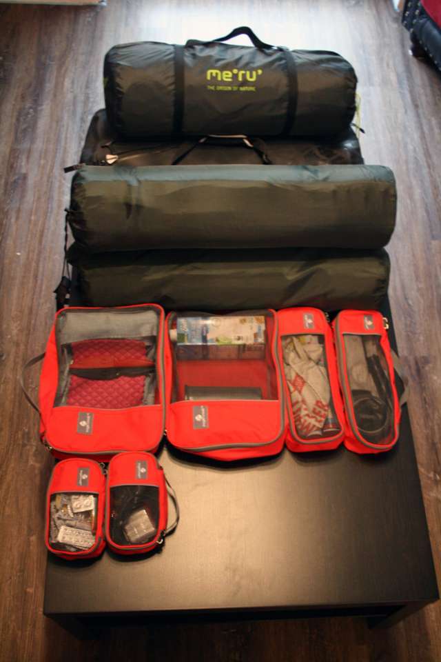

Mal wieder etwas neues vom Jagdbomber :)
Das Projekt Kofferinnentaschen haben wir umgemodelt und eine neue Zielsetzung umgesetzt.
Das nähen zweier Taschen sollte nicht so richtig klappen, mein Kumpel der Sattler hat mir
auch abgeraten, also haben wir umdisponiert und uns etwas neues überlegt.
Der linke Koffer (Auspuffseite) wird nun mit kleinen, einzelnen Taschen, sortiert nach
Nutzung des Inhaltes, gefüllt. Die Firma Eagle Creek hat sog. Cubes im Angebot, diese
passen ineinander und ergeben in der Theorie ein perfektes Rechteck, welches den linken
Koffer ausfüllen soll. Die Packliste kann auf zush.de nachgeschlagen werden...
Cubes von Eagle Creek
Der rechte Koffer hat die gleichen Maße wie meine kleine Sporttasche, die nun zu meiner
Reisetasche wurde. Einzig die Flügelmuttern in den Koffern (zum Befestigen dieser) müssen
noch ausgetauscht werden, stehen ein bisschen im Weg.

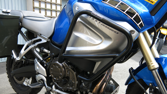

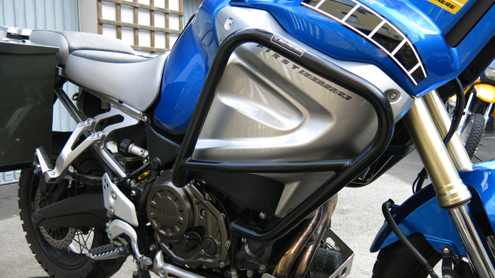

Weiterhin haben wir mittlerweile die "Fahrschul Sturzbügel" demontiert und welche von
SW Motech installiert. Diese sind nun auch da wo se hingehören im Falle eines Sturzes und,
die Befestigungspunkte sind meiner Meinung nach klüger gewählt. Außerdem sehen se
viel besser aus *g*

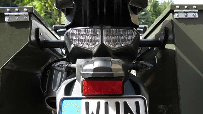

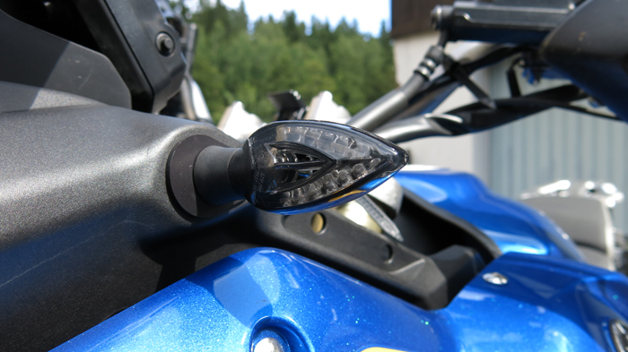

Zu guter letzt, die Blinker sind nun auch montiert...einfach nur weil se besser aussehen als
die von Yamaha...ob heller, länger haltbar, weniger Verschleiß, mir alles egal, die Arrow
Blinker von Off The Road sehen wesentlich besser aus *g* (und weils ne Optiksache ist, gibt
es gleich zwei Bilder zu sehen)
LED Blinker vorn
LED Blinker vorn
LED Blinker hinten
LED Blinker hinten
