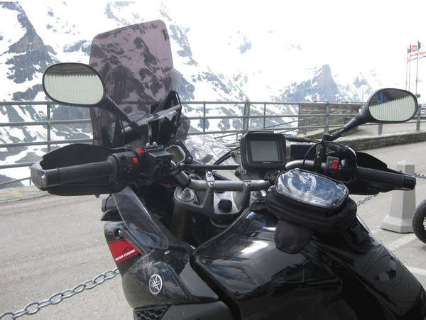

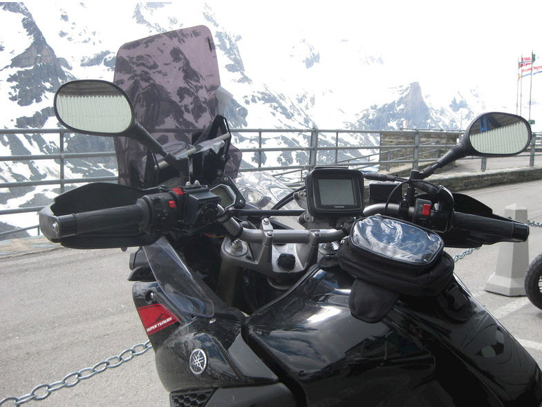

also ich hab das Nuevi 300 seit 2 Monaten montiert.
Haltestange von OTR (40 €
) aber ging nix anderes. Daran die RAM-Kugelhalterung montiert
12V vor der Bordsteckdose (hinter der oberen Verkleidung rechts) per Verlötung abgezweigt und auf den 12V auf 5V Stecker aufgelötet. Mit Schrupfschlauch alles isoliert. Kabel mit dem Mini-USB Richtung Halterung geführt.
Das Nuevi 300 ist so mechanisch einwandfrei befestigt. Es vibriert nix.
