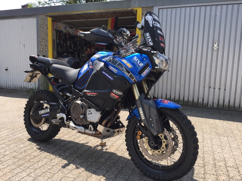

Hi,
fahrtechnisch merkt man keinen Unterschied. Sie verhält sich nach wie vor stabil, sei es
bei höheren Tempi als auch in Kurven.
Von Vorteil ist , dass die Schräglagenfreiheit besser geworden ist und an
Bodenfreiheit hat man etwas gewonnen, das merkt man im Gelände recht schnell.
Ich bin sehr zufrieden. Bikefarm MV ist der Händler.
Ach ja, danke schön für die Blumen.
Andy

Sehr schönes Motorrad.
Um wieviel mm hast Du erhöht? Und wie sieht es mit dem Seitenständer aus. Die Scheibe sieht auch klasse aus. Hast Du Folierung selbst gemacht?
Gruß Dirk
Gruß Dirk

Hallo wo her hast du den Navi Halter ?
MFG Rudi
MFG Rudi

hallo rudi!
ich tippe mal auf touratech navihalter auf touratech scheibenverstellung.
lg, rubbergum
lg, rubbergum

Re: Umbau Stufe 1 abgeschlossen
Stimmt!
Beides aus dem Hause TT.
Haben einen sehr guten TT Store in Hamburg. Topp Jungs.
Höhe plus 30mm.
Foliert hat ein Bekannter. Super Arbeit!!!
Auf bald
Sartene
Höhe plus 30mm.
Auf bald
Sartene

also der Heckumbau ist so, wie ich mir sowas vorstelle.
Gibts dafür hier eine detalierte Umbauanleitung die ich überlesen habe.
Welche teile werden benötigt, gibts sowas feddisch zu kaufen?
kaja
kaja
Seppel
Hallo Andy,
finde deinen Heckumbau sehr genial. Darf ich fragen wie du das genau gemacht hast, würde es gern "nachmachen".
Seppel
Seppel

Hi,
war kein Problem.
Habe alles unterhalb des Rücklichtes abgesägt. Dann einen passenden KZ-Träger bei HG gekauft, dazu ein passendes Blech geformt, gekantet, um den KZ-Träger mit dem Heck zu verbinden. Klingt schwieriger, als man denkt. Wenn das Geraffel unterhalb des Rücklichtes weg ist, siehst Du schon, welche Lücke da entstanden ist und die es gilt zu füllen, um den KZ-Träger einzubinden.
Ist wirklich keine Hexerei.
Bei E-bay habe ich diese KZ-Beleuchtung gefunden...http://www.ebay.de/itm/MINI-LED-KENNZEI ... 5b0814615b
Die habe ich vor ein paar Tagen nachgerüstet, denn meine damals eingebaute LED Beleuchtung hat den Geist aufgegeben...leider.
Im Grunde wahrlich keine Hexerei!!!
Viel Erfolg.
Andy
war kein Problem.
Viel Erfolg.
Andy

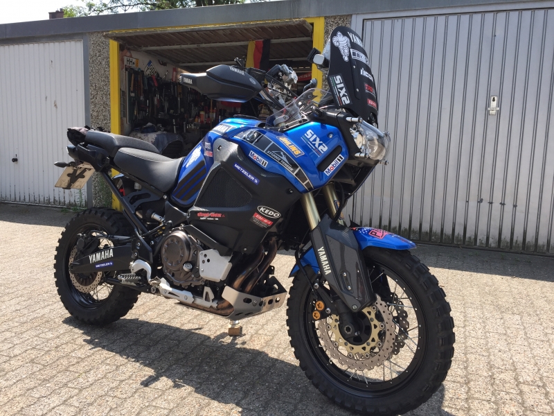

...wenn Du das Bild vergrößerst, kannst Du den "Unterbau" ein wenig sehen....hoffe ich...
Andy
Andy
