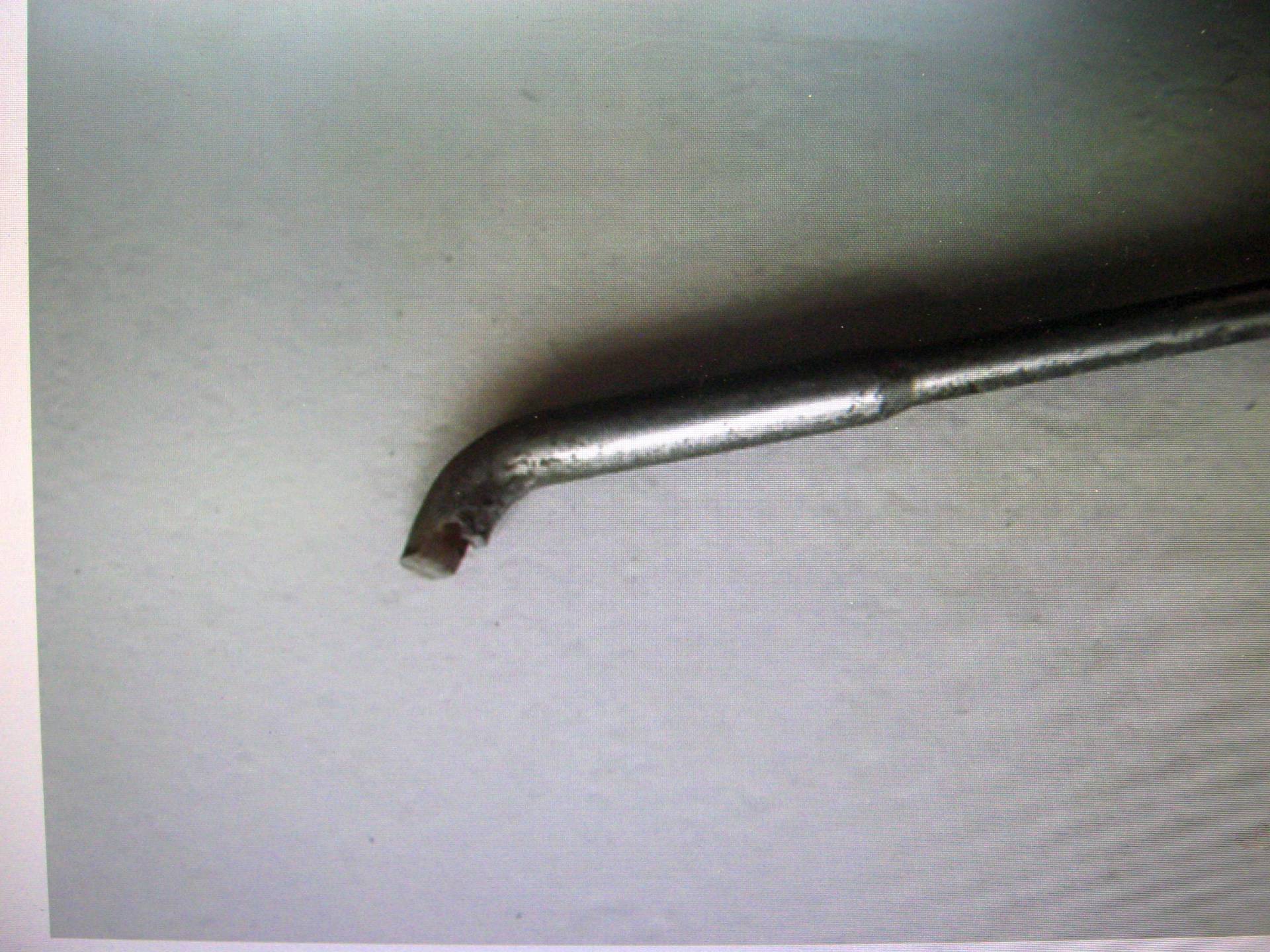

Gerade eben die Speichen meiner
mit 5,5 Nm kontrolliert.
Bei einer wollte es partout nicht "knacken".
Daher alle anderen kontrolliert, die waren alle in Ordnung und fest.
Die Bewußte nochmals mit 5,5 Nm versucht anzuziehen, wieder kein "knacken".
Beim Weiterdrehen, ohne das Knackgeräusch ist sie dann am Fuß, im Stegloch gebrochen.
Der Bruch hat das typische Aussehen eines Dauerbruches, also Ringe bis zur "Gewaltbruchstelle".
Neue Speiche eingebaut und zuerst mit 4 Nm angezogen, den Rest der Speichen nochmals mit 5,5 NM kontrolloert und alls O.K..
Dann zu guter Letzt die Neue mit 5,5 Nm angezogen und die Felge auf Seiten- sowie Höhenschlag kontrolliert, was auch in Ordnung war.
Ich hoffe nun, dass es ein Einzelfall bleibt. Aber in 2500km isse ja wieder beim Freundlichen zur 80000er-Inspektion.
Mal sehen, ob ich die Speiche ersetzt bekomme. Die ist ja noch keine 10 Monate und keine 16000km in der damals neuen Felge verbaut.
Edit: Ich habe ja die neue, verstärkte Felge mit dem höheren Steg verbaut. Ich denke mal, daß die Schwachstelle jetzt nicht wie zuvor die Felge ist sondern jetzt vielmehr die Speichen.
