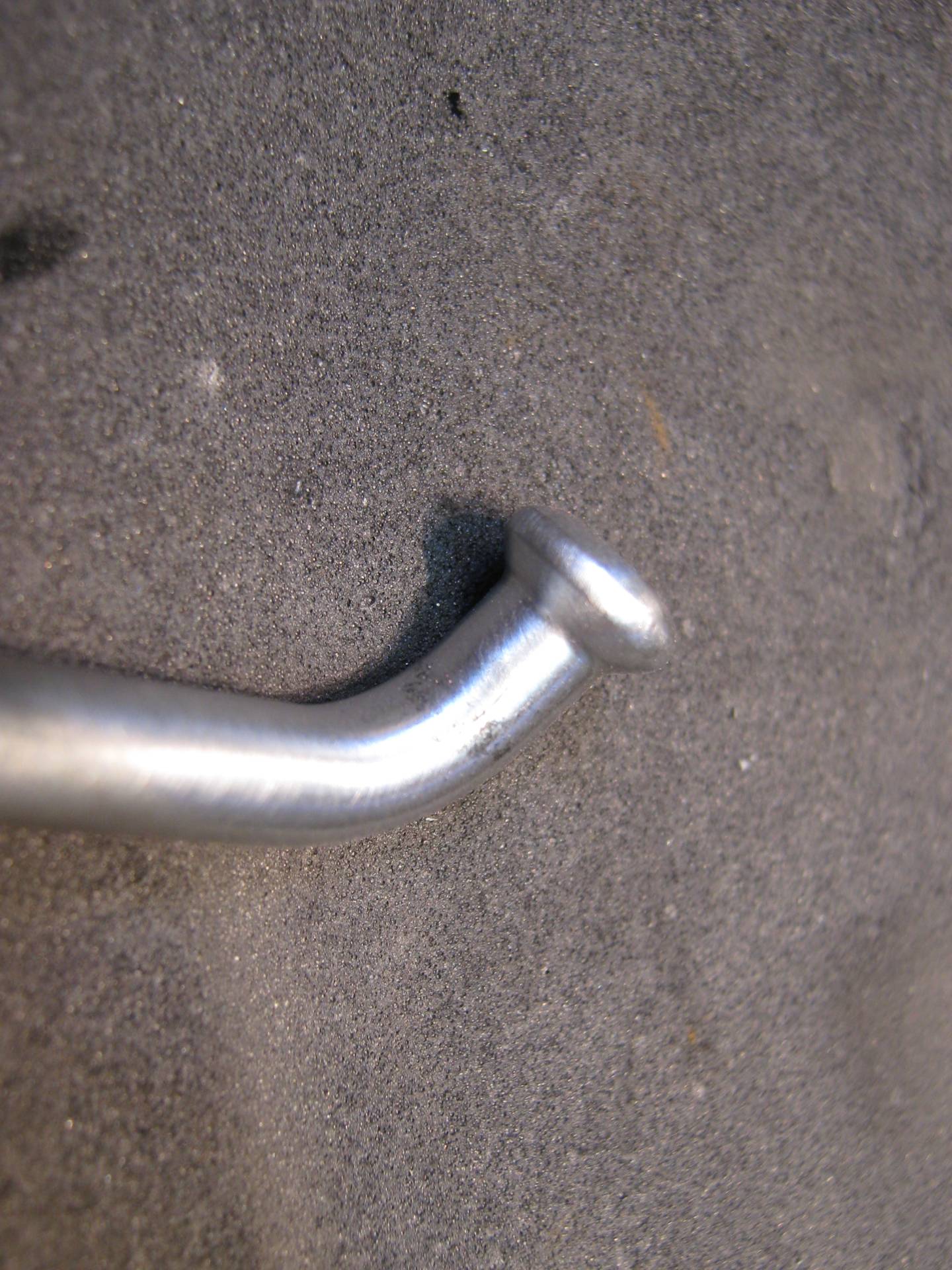

Habe heute 2 Speichen aus dem Hinterrad ausgebaut. Pflege der Speichen zahlt sich aus. So gut wie keinen Verschleiß an den sonst üblichen Bruchstellen.

Gestern noch mit meinem Haus- und Hofschrauber drüber gesprochen und der hat mir gesagt, dass die meisten „Schrauber“ mit Speichen gar nicht genug Erfahrung haben um wirklich richtig nachzuspannen. „Er“ sagt: Finger davon lassen, solange die Klangprobe keine Ausreißer aufdeckt.
Er macht auch seit Ende der Garantiezeit, also seit 5 Jahren meine XTZ und seit 30 Jahren alle meine Mopeds. Meine ist aus 2011, also aus der Baureihe, die auffällig ist und an meinen Rädern sind bisher nur zwei Speichen nachgezogen worden.

wieso baust Du 2 Speichen aus einem intakten Laufrad aus? Damit belastet Du die benachbarten Speichen unnötig. Verschleiß oder gar eine Bruchstelle wirst Du erst erkennen, wenn es zu spät ist.Und ob Speichen gepflegt, sauber oder dreckig sind spielt für die Haltbarkeit keine Rolle. (Rost ist ein anderes Thema)
