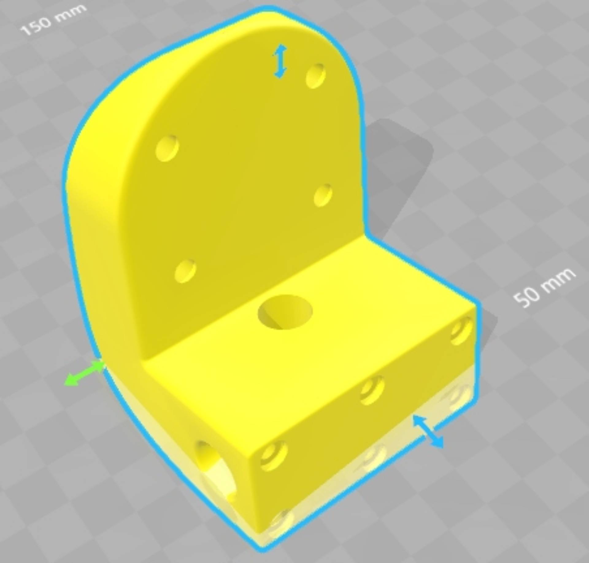

Das Mopped selbst steckt in der Wintertüte, aber anbei ein Bildschirmfoto, das das Teil zeigt.
Zur Erläuterung: Der Originalhalter wird weiter verwendet wegen der Stromzufuhr, wird an der senkrechten Fläche angeschraubt. Das Kabel wird nach unten durch die große Bohrung geführt. Im Bild horiontal ist die Bohrung für die Querstrebe im Cockpit zu sehen.
