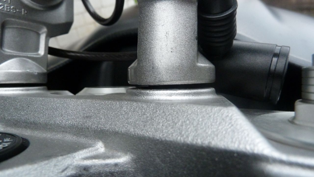

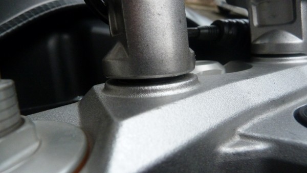

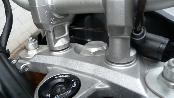

Hallo allerseits,
ich habe nach meinem "Mini"-Umfaller in Kroatien zwischen der Gabelbrücke und den Lenkeraufnahmen einen Spalt (s. Bilder). Hierdurch lässt sich der Lenker (komplett mit den Blöcken) mehrere Millimeter vor- bzw. zurückbewegen - ist also quasi nicht ganz fest. Die Schrauben unterhalb der Gabelbrücke habe ich bereits geprüft, die sitzen bombenfest. Das kann doch so nicht richtig, oder? Beim Fahren zeigt das keine Auswirkung, lediglich bei einem starken Abbremsen bemerkt man das Ganze. Hat jemand einen Rat oder eine Idee, was da los ist?

Das ist bei meiner XTZ660 auch so. der Lenker ist Gummigelagert.samson hat geschrieben: Di 10. Okt 2017, 19:34 Hallo allerseits,

Irrlander hat geschrieben: Di 10. Okt 2017, 20:16Das ist bei meiner XTZ660 auch so. der Lenker ist Gummigelagert.
Oh man, ich glaube ich werde alt.
Vielen Dank euch beiden für die schnellen Antworten.
Die Zweifel sind dann ausgeräumt.

Für mich nicht so recht. Ohne die Teile in der Hand gehabt zu haben weiß ich nicht, wie es da drin aussieht.
Da sehe ich eine große Auflagefläche an der Gabelbrücke und eine ebenso große an den Böcken. Wo sitzt
das Gewinde im Bock, das kann ich nicht erkennen, da dieser über der Auflagefläche schlanker wird ? Egal
wie, ich würde der Sache auf den Grund gehen. Wenn beim Bremsen Biegung auf die Schraube käme wäre
das suboptimal.

Der Spalt war bei meiner XTZ 660 auch, dort ist aber die Gummilagerung durch große unterlegscheiben stillgelegt.

Ich würde mir die Arbeit sparen. Meine DP04 ist nicht umgefallen und ich habe ebenfalls den Spalt. Ich kenne den Spalt, da sich dort ab und zu die Schlüsseltasche verklemmt. Wenn ich dann etwas am Lenker ziehe, bekomme ich die Schlüsseltasche wieder frei.
Wenn Du noch nicht überzeugt bist, schau Dir andere DP04 oder auch DP07 z.B. beim Händler an. Die Gummilagerung wird genau wie bei Dir sein.

Und wenn der Spalt nicht wäre, wäre ja die Gummilagerung ausser Kraft gesetzt, weil dann der Lenker-Klemmbock direkt mit der Gabelbrücke verbunden wäre / auf die Gabelbrücke drücken würde.
