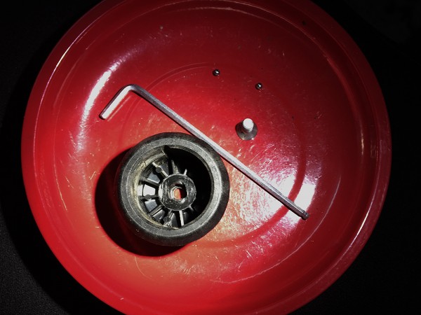

Re: Federbein | Einstellung per Handrad klappt nicht...
Nun habe ich mir das Ganze mal aus der Nähe betrachtet und das Kunststoff-Handrad abgenommen...siehe da...ausgenudelt!
Dann habe ich mit einem kleinem Maulschlüssel daran gedreht und ich konnte die Federvorspannung ändern!
Handrad bei OTR ist geordert und dann sollte es wieder einwandfrei funktionieren!?
Danke für die Tipps...hat mir super geholfen!!!
Übrigens:
Die längste Aktion bei der Sache war natürlich die Suche nach einer dieser Mini-Stahl-Kugeln...
Bin mit meiner Taschenlampe bestimmt 15 min auf Knien durch die Werkstatt gekrochen.
Das kleine Miststück hat sich am Vorderrad zwischen Boden und einer Profilrille eingenistet!
Gruß Edgar
