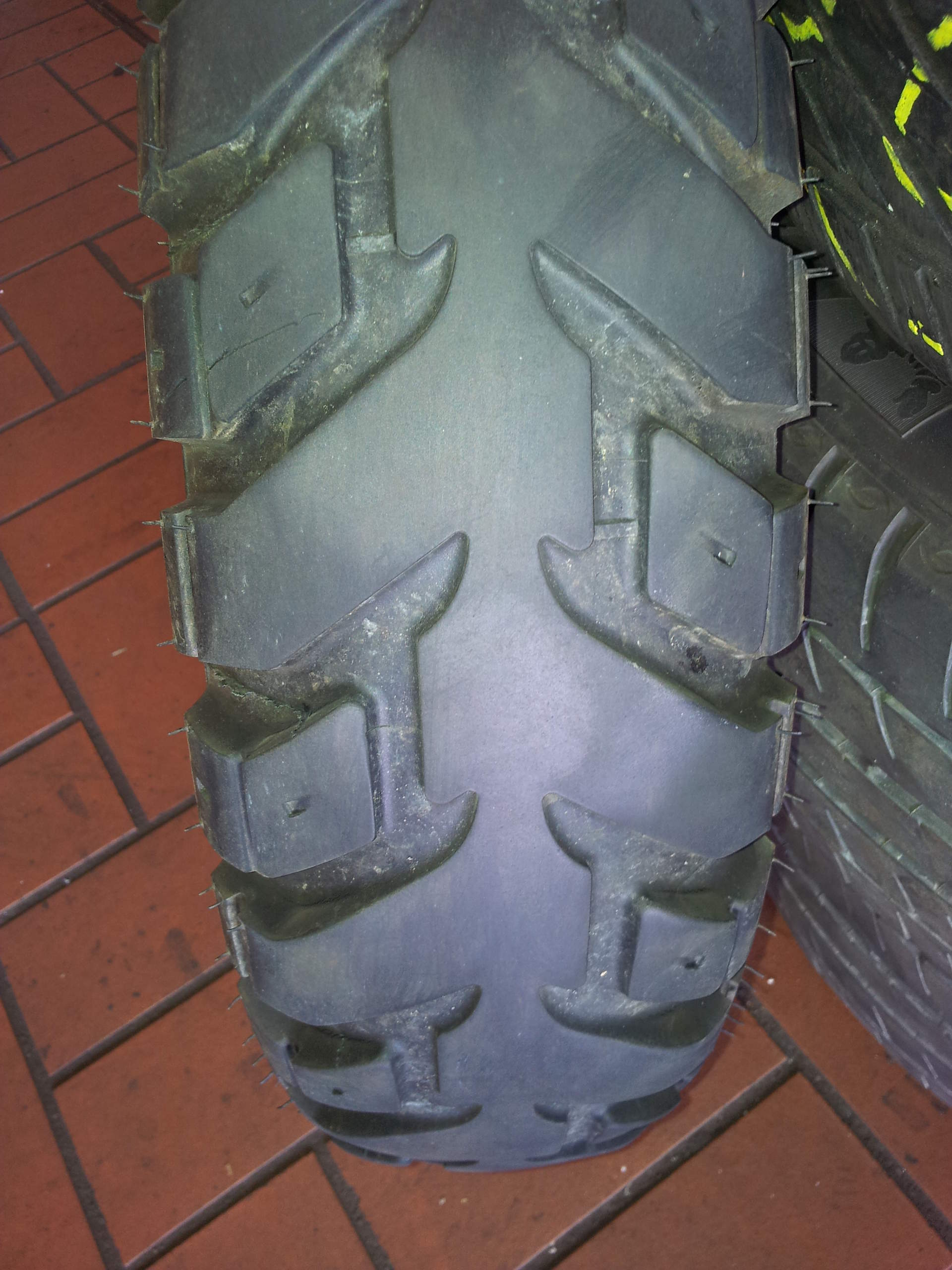

Zwischenbericht zur Laufleistung meiner Heidi´s.
Beide, vorne so wie hinten sind sie nun ca. 10000km gelaufen und sahen/sehen so im Verlauf über die Zeit aus:
Rechnerisch bleiben dann bis auf 2mm gerechnet für den hinteren Reifen noch 5000km und für den vorderen noch 20000km übrig.
Gesamt wären das hinten 15000km und vorne das Doppelte 30000km.
Bisher war ich bei jeder Beladung und allen Straßen(un)verhältnissen wie Regen, Feuchtigkeit, Sand, Erdreich, Rasen, Feld-/Waldweg, Asphalt, Beton zufrieden. Immer mit dem Hintergrundwissen, dass es ein Allrounder ist, also es für jeden speziellen Einsatz immer einen Spezialisten gibt.
Luft hat er im Großen und Ganzen auch gehalten. Druckluftverlust (bei 2,8 bar vorne und 3 bar hinten) in 3 Wochen ca. 0,1 bar, was vertretbar ist.
