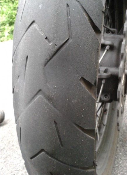

So nun ist der neue Vorderreifen hier.
Alle Rillen sind im Neuzustand 4,5mm tief und trotzdem fährt sich der Reifen so merkwürdig ab:

Mein PST2 hat zwar noch ein wenig mehr Profil. Vom Verschleißbild her könnten die allerdings Zwillinge sein.
