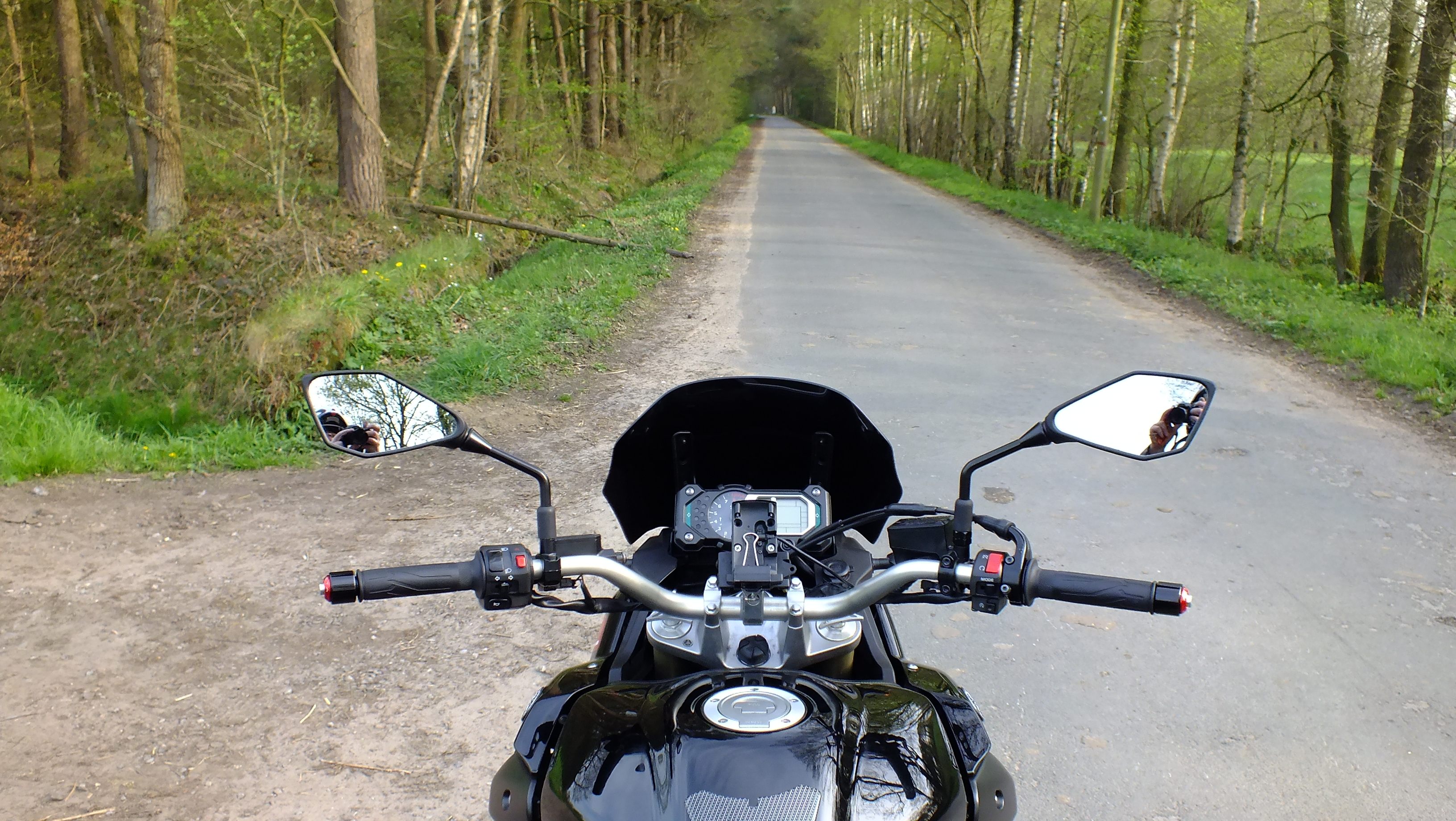

Bei meiner
habe ich auch den Magura AX2 selbst angebracht und die Nasen an den Armaturen entfernt (hält ohne Probleme seit über 20.000km).
Bei der nächsten HU-Prüfung wurde vom DEKRA Prüfingenieur eine Änderungsabnahme erstellt für 49,- €!
Eine Berichtigung der Fahrzeugpapiere ist erforderlich.
Diese kann jedoch erfolgen, wenn sich die Zulassungsstelle aus anderen Gründen (z.B. Halterwechsel) mit den FZ-Papieren zu befassen hat.
Hat also noch Zeit
Für den Lenker habe ich etwas über 100 € bezahlt, alles in allem also ein überschaubarer Kostenrahmen für die meiner Meinung nach enorme Verbesserung der Ergonomie

Moin Wolfgang,
hast Du bitte mal ein Bild von dem montierten Lenker?
Gruß Lars

Re: Anderer Lenker 2.0
Danke
