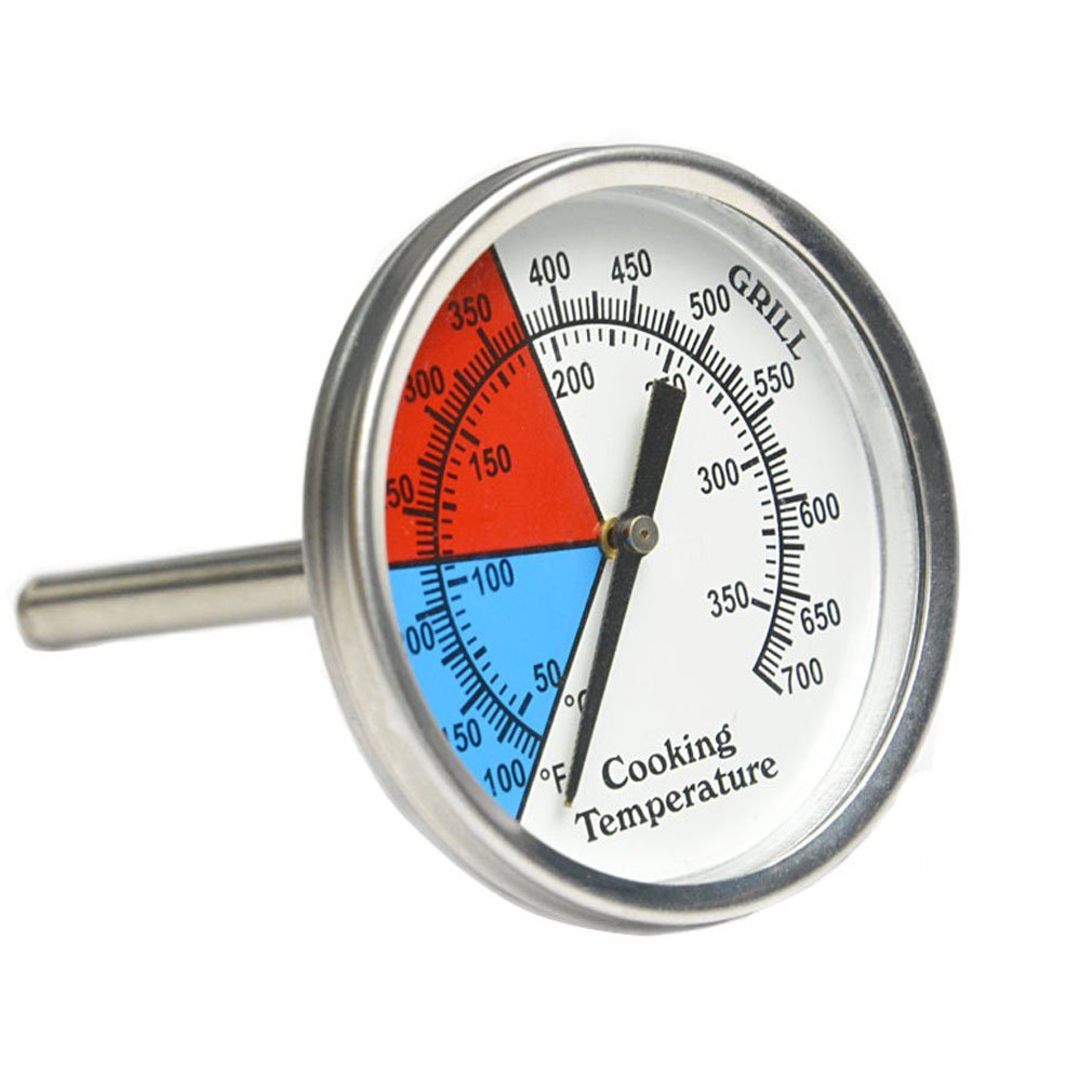

Zum Thermometer:
warun nicht zwei solcher Dinger mit ner Schlauchschelle an den Krümmern befestigen ? Kosten 10 Euro / St und sind wahrscheinlich so träge, dass sie eine relativ gute Möglichkeit der Abschätzung ber Temperatur bieten :denker:

Zum Thermometer:
warun nicht zwei solcher Dinger mit ner Schlauchschelle an den Krümmern befestigen?
So ein Teil kommt hoffentlich bald wieder am Grill zum Einsatz......... ;)

Re: CO2 nach Thermometer einstellen
Helmut hat geschrieben: So 30. Apr 2017, 17:08 Zum Thermometer: So ein Teil kommt hoffentlich bald wieder am Grill zum Einsatz......... ;)
...und da hinten oben willst Du die Abgastemperatur messen :denker: ;) ?
