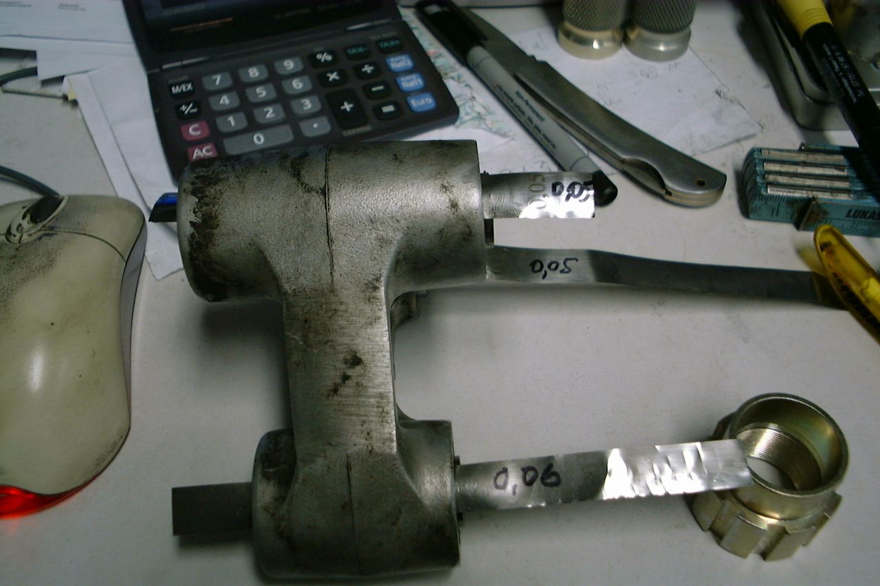

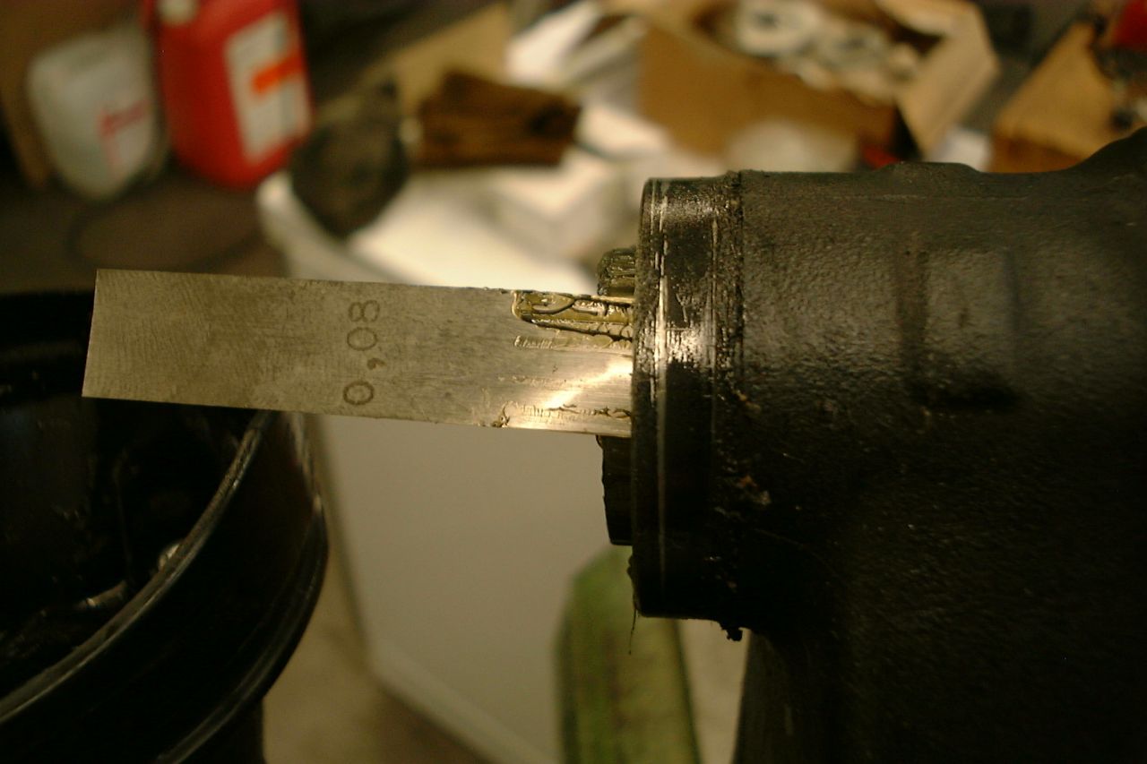

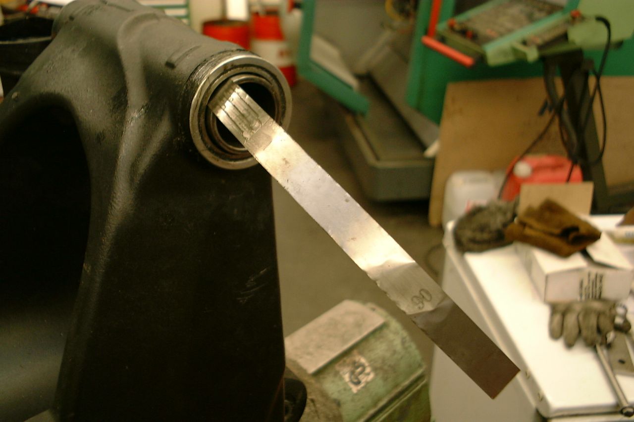

Herr Schwarz empfiehlt Lenkkopf und Schwingenlager umzurüsten. Meine war die erste große XT die er in Händen hatte. Wegen eines Auftrags meinerseits konnte ich sie nur am Sonntag hinbringen und 14 Tage später am Sonntag wieder abholen. Ich glaube nicht das die Umrüstung bei ihm an einem Tag geht.
So wie ich das verstanden habe verschickt Herr Schwarz aber seine Lager auch zusammen mit einer Einbauanleitung.
Am besten einfach anrufen, was er sagt hat Hand und Fuß und er hält sich daran. Die Fotos stammen von ihm, damit hat er mich per Mail über den Umbau informiert.

wenn ich mir die bilder so ansehe, denke ich das 1200€ für den aufwand ganz ok sind.
und wenn du auch noch zufrieden bist hats sichs ja gelohnt.
