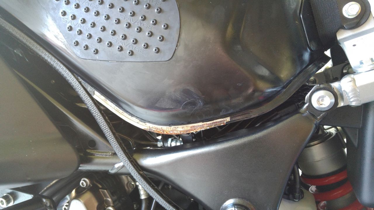

Tank rostet unter dem Kantenschutz-Kederband

Re: Tank rostet unter dem Kantenschutz-Kederband
Ich habe den unteren Teil entfernt und nur den Teil mit Gefälle dran gelassen , unten offen damit ggf Wasser abfließen kann. Bei dem Umbau habe ich etwas Rost entfernt und abgelösten Lack mit Lackstift ersetzt. Den leibenden Teil habe ich mit WD40 gespült. Im nächsten Frühjahr sehe ich dann das Ergebnis.
Ich habe von Anfang an (2011) den Keder entfernt. Und hatte damals beim Wartung schon gesehen dass Wasser austropfte wie mal den Tank hoch gestellt wurde. Es war schon ein bisschen Rost da, was ich leicht entfernen könnte. Hab dan auch gleich die ganze kannte ein bisschen angemalt. Übrigens hatte ich damals den Vorfall bei einem Yamaha Mitarbeiter auf der Messe in Dortmund gemeldet, aber der hat dass nicht glauben wollen.
Ich hab das Problem die Tage auch festgestellt. Auf der linken Seite leichter Rost, rechts hab ich noch nicht geschaut. Ein Unding, meiner Meinung nach. Im Winter gehts zum Lackierer, dann kriegt die ganze Karre eine andere Farbe. Insofern Glück im Unglück.
Wie damals meine First Edition 1 Jahr alt was hatte ich bemerkt dass sich Wasser im Rand von Kantenschutz sammelt, ich habe es gleich abgenommen. Ich hatte auf der Messe in Dortmund einen Yamaha Mitarbeiter darüber angesprochen sodass die Verbesserungen durchführen könnten.
Ich hatte diesen Kantenschutz schon am ersten Tag entfernt, weil ich vor dem Kauf hier im Forum über das Problem gelesen hatte. Nach nun 8 Jahren rostet die Kante nun trotzdem... Scheint also nicht der Kantenschutz, sondern die Lackierung das Problem zu sein.
