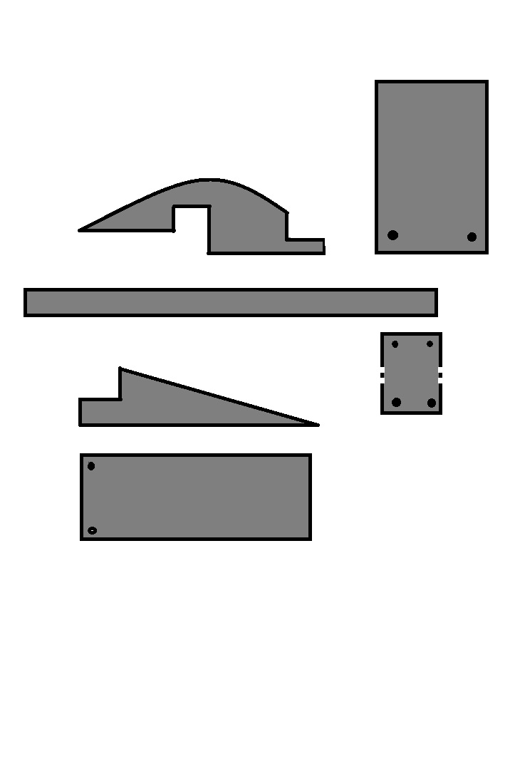

Hallo Wolfgang, ein kleiner Gedankenanstoß.
Der erste "Keil" zum überbrücken der Einfahrt im Gartenhaus, der Zweite lag auf meiner Zufahrt (Gehwegplatten) und dazwischen war das "Brett", dass mit Vier Bolzen die Verbindung Beider fest machte. Da verrutschte nix mehr.

Wenn ich noch etwas Ernstes beitragen darf: Ich würde nur etwas bündig vor die Schwelle legen und ebenso dahinter und die Schwelle selbst nur mit einer Folie o.Ä. belegen. Grund: So wie es jetzt ist mußt Du bei der Ein- oder Ausfahrt unnütze Höhe überwinden, was für den Akt hohen Krafteinsatz erfordert. Rückwärts rein ist ohnehin nicht lustig :roll:

Nein, den Vorschlag von Helmut nehme ich sehr erst und ist richtig gut.
Übrigens. In der Bodenplatte / Fliese direkt im Eingang habe ich zwei Bodenhülsen zum Stift gegen wegrutschen eingelassen.

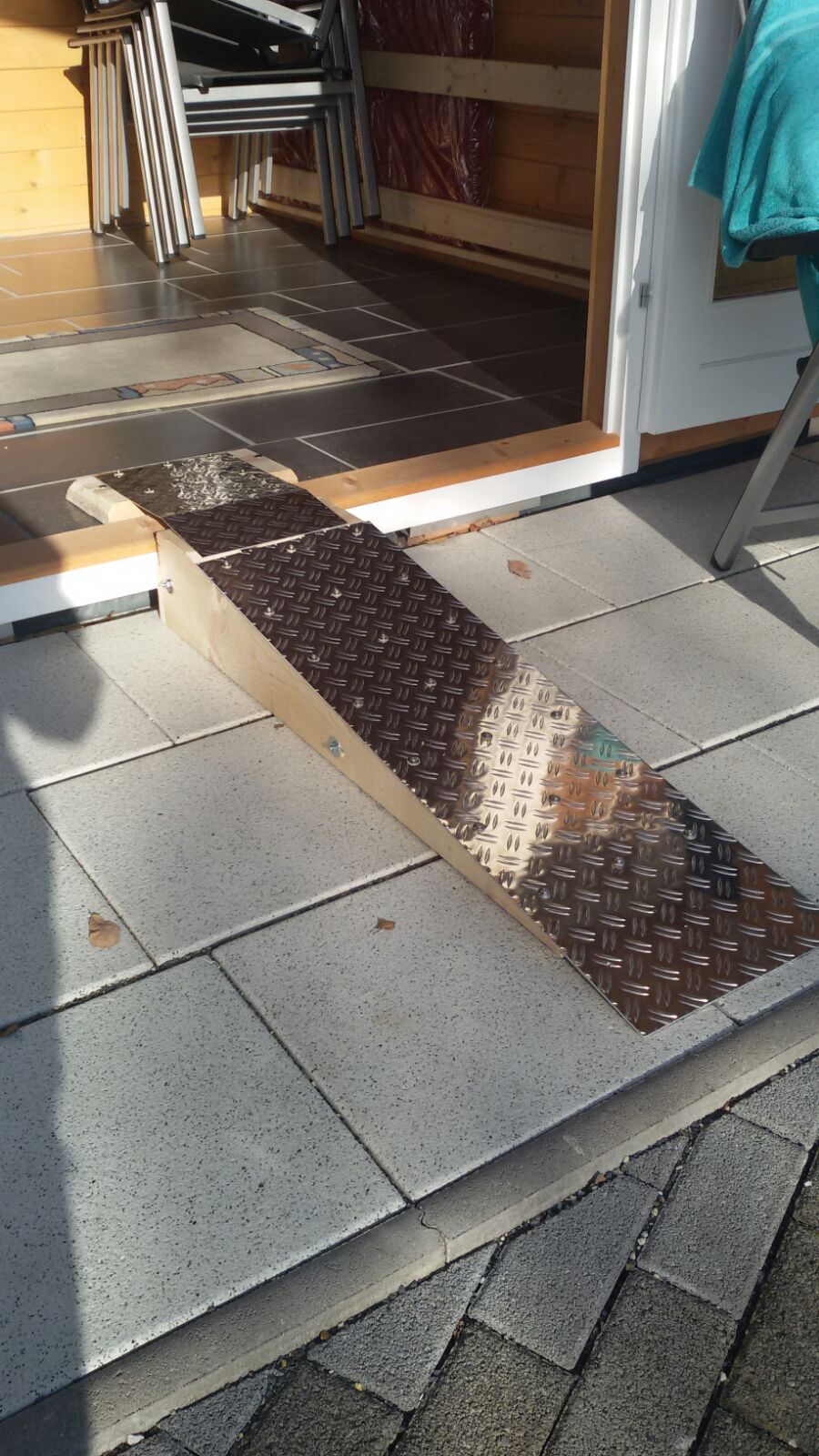

Es ist vollbracht...

Re: Rampe zum neuen Zuhause
Beitrag von jogyjogy »
na geht doch , respekt
