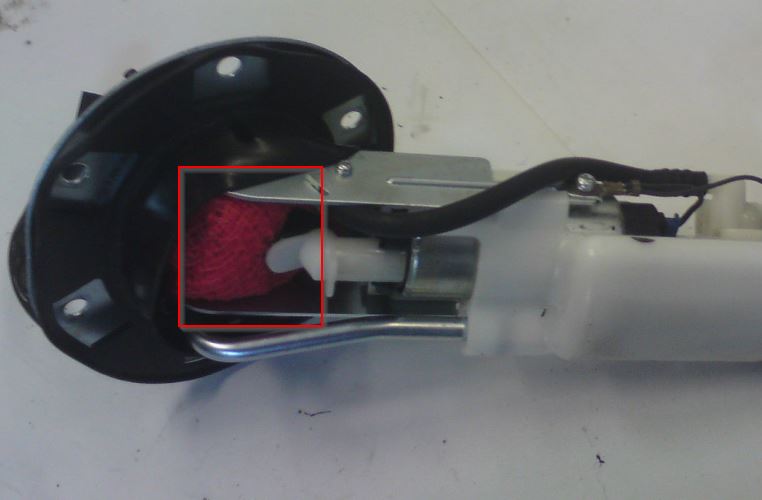

Hallo, wollte auch mal was kurz dazu äußern. Ich kann nur von meiner CBF sprechen. Da hatte ich mal die Benzinpumpe komplett ausbauen müssen. Um den Einsaugschnößel der Benzinpumpe war so ein grobporiges Zeug, sah wie ein Schwamm aus, war aber fester. Das war im Grunde genommen der "Benzinfilter" schon im Tank. Bei der XT bin ich leider noch nicht so weit vorgedrungen, könnte es mir aber vorstellen, dass alle modernen Motorräder so etwas haben. Eventuell hat ja schon jemand die Benzinpumpe schon mal draußen gehabt.
Gruß Bill
