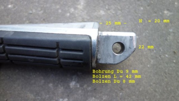

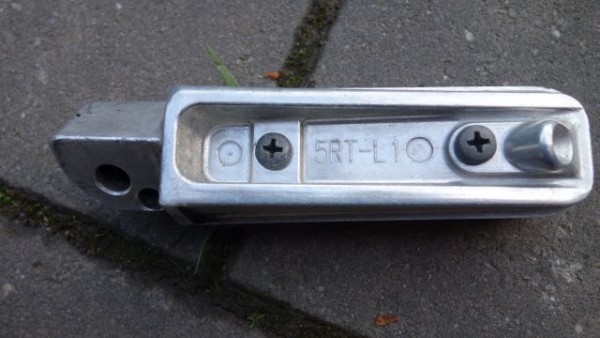

Die Originalen Rasten habe ich hier liegen - Du könntest ja mal eine Raste abbauen, hier Bilder posten und die relevanten Stellen abmessen - ich mache dann die gleichen Bilder und schicke dir die Maße von meinen Rasten.
Damit könntest du zumindest einen Vergleich anstellen und wenn irgendwas dramatisches geändert wurde, dann würde man das wohl auf Fotos sehen

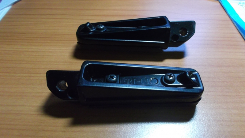

hier ein paar Bilder die die Soziusfußrasten der DP01, Bj. 2013 zeigen.
Jetzt bin ich ja mal gespannt, ob da wirklich was zu den Vorjahren verändert wurde...

Die Orginalen scheinen zu Baujahr 2011 unverändert.
Die Nummer ist gleich
links = 5RT-L1
rechts=5RT-R2
Die Messdaten weichen ab, weil meine schwarz gepulvert sind.
links = 5RT-L1
rechts=5RT-R2

sorry, bin unterwegs - kann erst am Sonntag ausmessen

ohh la la
da gibt`s dann wohl doch einige Unterschiede

Hallo Heinz,
danke für deine Maßarbeit
und das Foto dazu!
Ich habe jetzt mal mit "mfw-wolf" Kontakt aufgenommen. Mal sehen, ob die Adpater passen....
