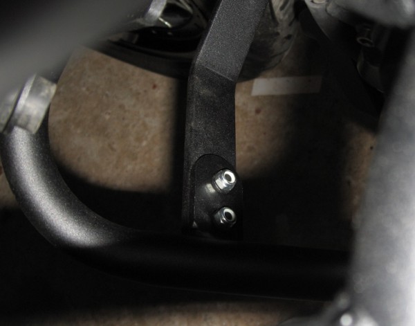

anfang der Woche sind die Puig-Sturzbügel gekommen. Habe mich dann heute dazu entschieden, sie doch schon mal zu montieren (dann kommt halt nur der leere Karton unter den Weihnachtsbaum).
Die Montage war kein Problem und die Optik gefällt mir in echt noch besser als auf den Bildern, die ich hier im Forum schon gesehen habe. Das einzigste was mich stört sind die 4 Schrauben (M6x18) mit denen die vordere Strebe mit den beiden seitlichen Bügeln verbunden wird. Die sind mir etwas zu kurz. Die selbstsichernden Muttern kann ich nicht komplett draufschrauben, nur bis knapp an den Kunststoffring der Sicherungsmutter oder max. einen Gewindegang rein. Das gefällt mir so nicht, die Schrauben werde ich wohl vor Saisonbeginn noch austauschen.

Habe noch mal ein Foto gemacht. Der Verkäufer "Powermint" will sich die Sache am Montag auch mal anschauen. Wenn die mir 4 längere Schrauben zusenden, ist sogar noch besser.

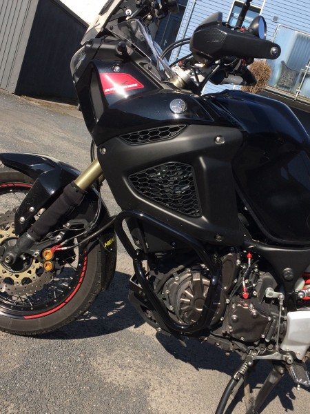

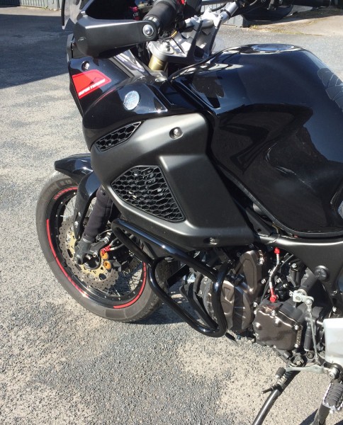

Re: Puig-Sturzbügel
Nachdem ich mir letztes Jahr die Puig Bügel mit Bremsflüssigkeit versaut habe und die schwarze Original Farbe eh etwas ernattet war, hab ich die Dinger abgebaut und in Hochglanz Schwarz lackiert. Ich find's schick!
