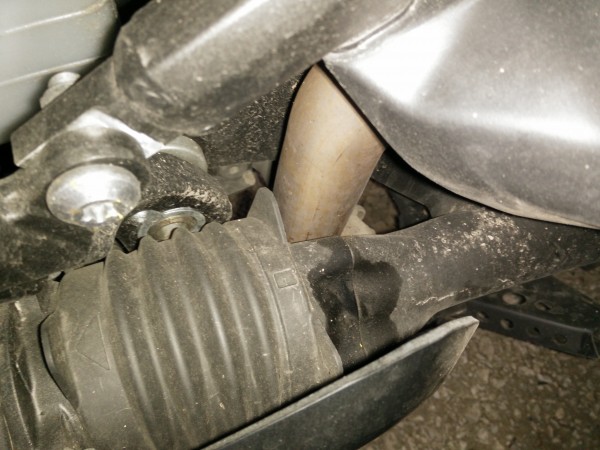

Am Reparaturpreis schlägt sich nichts nieder weil Garantie.
Und auf dem Bild ist zu sehen wo die Dichtung sitzen soll.
Das sieht für mich eher so aus als das einer nur die Hälfte liesst
Gruß Nico

Hey Joe,
ne, Die Manschette war es definitv nicht.
Auf dem Bild im Beitrag 1 ist der Übergang vom Staubdeckel in den Tunnel.
Genau da wo auch der Fleck ist.
Da ist eine Dichtung drin
Und da war das ganze am siffen.
Am Kreuzgelenk wurde nichts festgestellt
Gruß Nico

Hallo Nico,
ich habe jetzt mal das Werkstatthandbuch herausgekramt und nachgeschlagen:
(c) Yamaha
(c) Yamaha
Meiner Meinung nach sifft das zwischen dem Teil (8) und dem mit der Schwinge verbundenen Kardangehäuse raus (das ist dann der schmale Spalt mitten in dem Fettfleck auf Deinem Bild, da kam es bei mir auch raus). Dort ist laut dieser WHB-Zeichnung* gar keine Dichtung. Wenn das stimmt - welche Dichtung hat der Händler dann erneuert?
* Achtung: aus dem DP01-WHB! Halte ich aber für unwahrscheinlich, dass sie da bei der DP04 was geändert haben.

Ah ja, vielen Dank für die Information - jetzt wissen wir doch konkret, worum es geht. Offiziell ist lt. Teilekatalog da keine Dichtung verbaut. Wozu auch? In der Schwinge ist normalerweise kein Öl. Vielleicht hat die Werkstatt dort flüssige Dichtmasse verarbeitet.
In jedem Fall wäre es (zusätzlich) interessant, was denn da überhaupt schwitzen kann. Denn die Kardanwelle läuft trocken im Schwingenholm. Wahrscheinlich handelt es sich nur um Schmierfett, das vom vorderen Schiebestück der Kardanwelle abgeschleudert wurde.
Wenn dem so ist, also kein Öl aus dem Motor in die Schwinge läuft, oder vom Hinterachsantrieb nach vorne kommt, war das eine sehr aufwändige Reparatur, denn das bisschen abgeschleuderte Fett hört früher oder später von ganz alleine auf, zu siffen.
Es hat mich einfach nur interessiert. Und vielleicht ist diese Erklärung auch für andere hilfreich, die an dieser Stelle auch einen "Fettfleck" haben.
