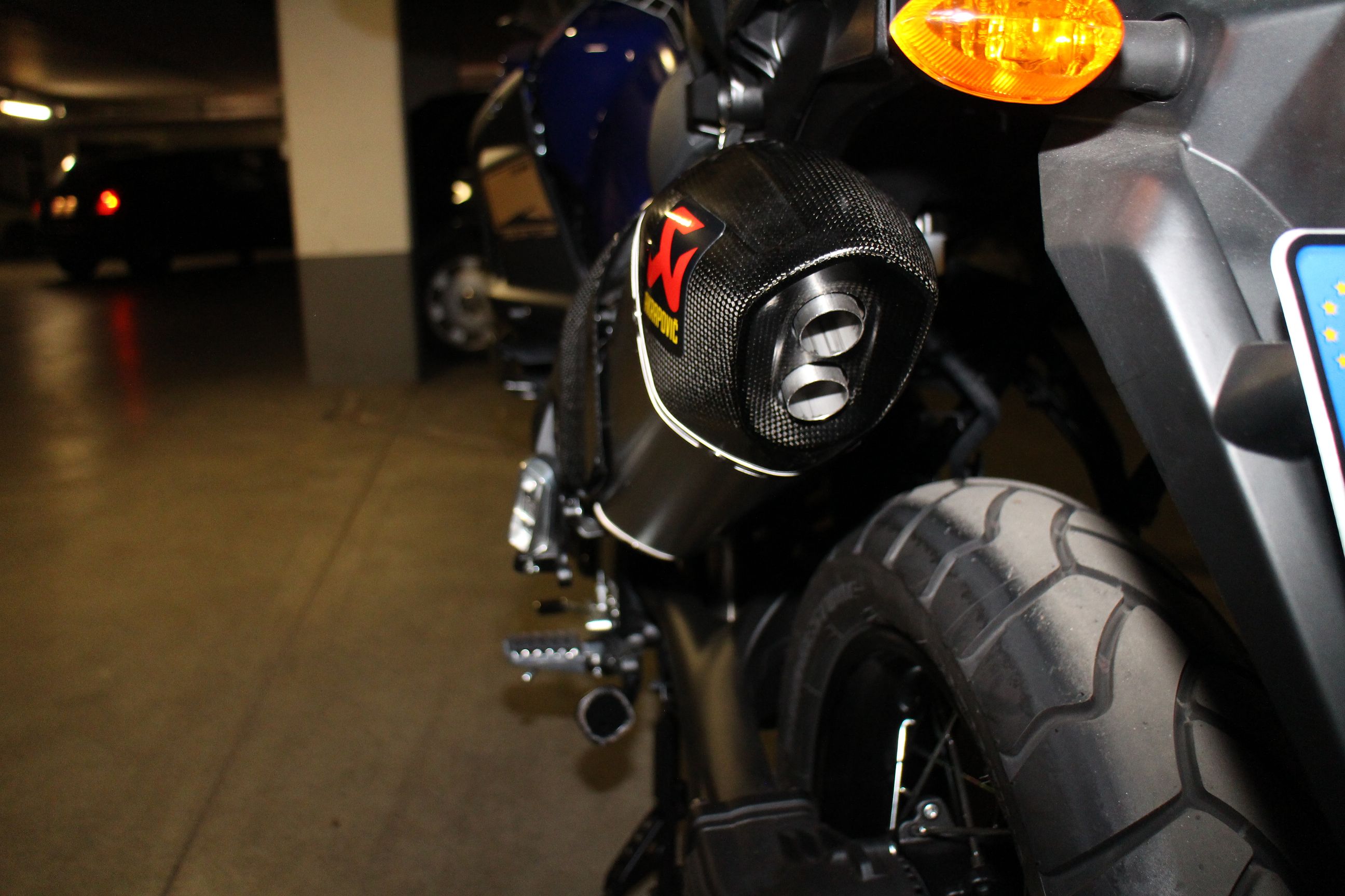

Lange überlegte ich hin und her ob orginalen Auspuff oder Arrow oder doch ein Akra.
Ich hatte mir vorgenommen meine Tenere viele Jahre zu fahren und dafür mache ich keine halben Sachen.
Für mich passt der Akrapovic von allen Zubehör-Endschalldämpfer einfach am besten und ist wirklich echt super Verarbeitet.
Heute ist er angekommen und ich hab gleich gebastelt.....juchuuuu.
Der Sound könnte ein bissl lauter sein zumal in der Tiefgarage es sowiso lauter ist wie im Freien, somit denke ich das er von der Lautstärke her nicht nervig sein wird.
Leider kann ich noch immer nicht fahren da noch Februar ist und so konnte ich wieder nur eine mini Runde durch die Tiefgarage fahren.......hört sich schön dumpf und erstaunlich voluminös an.
Als Abdeckung habe ich mir dieses HF-Carbon Teil für 99Euro bestellt. (in Forum empfohlen) Alle drei Befestigungslöcher mußte ich aber nacharbeiten da die orginalen Gummis mit Hülsen sonst nicht gepasst hätten.
Übrigens.....wer den Akra für unter 800Euro haben möchte, sollte die 20% bei Louis nutzen und das Ding bestellen.
Mich hat der Akrapovic genau 754,15 gekostet plus die 99Euro für die Carbon Abdeckung.
Unglaublich viel Geld aber letztendlich würde ich mich nur ärgern über was das die hälfte gekostet hätte und ich nicht wirklich zufrieden bin....also schei.....drauf.

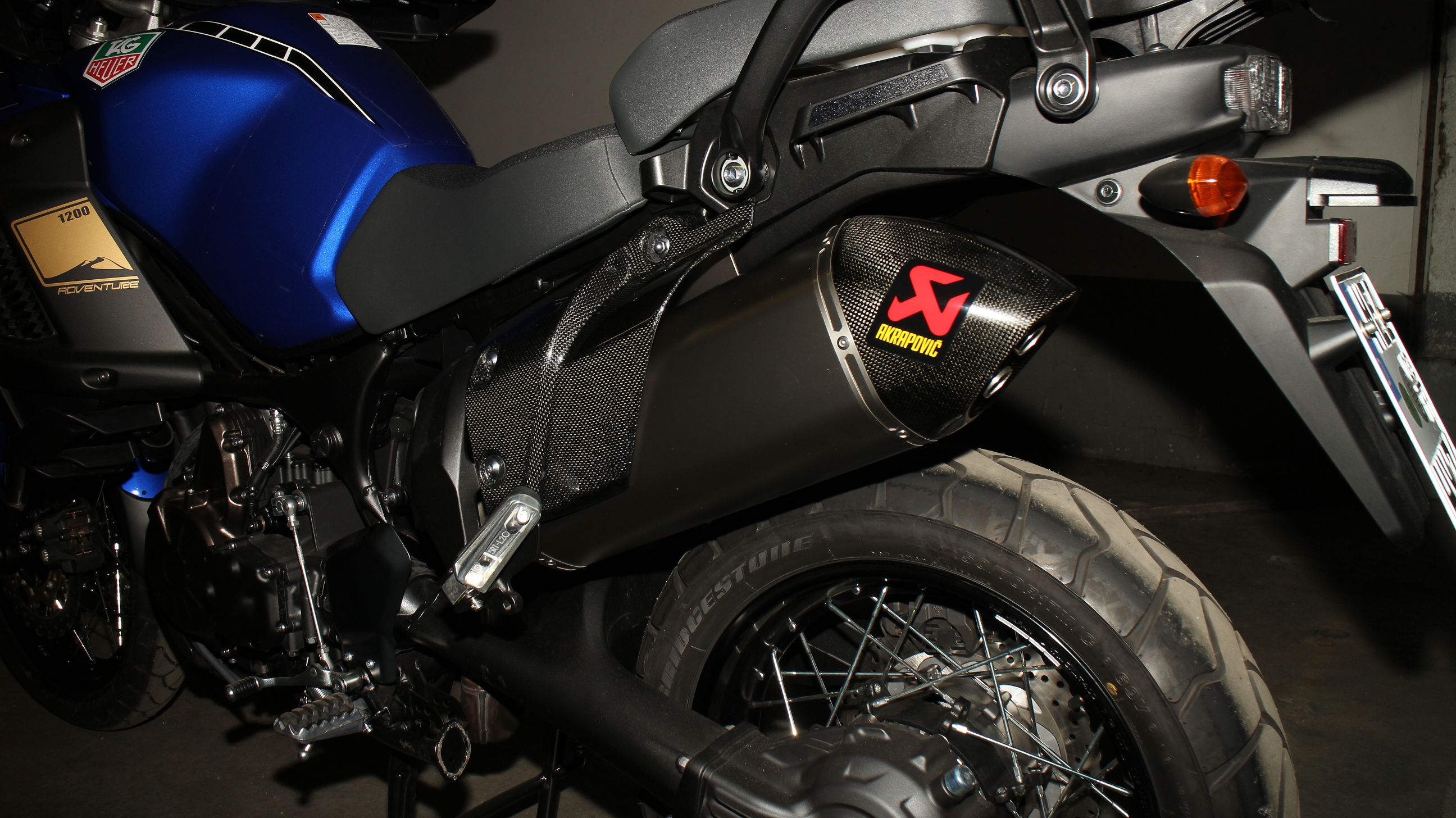

Re: nun doch ein Akrapovic......
Hallo Lars..
die Abdeckung wird an der Sozius-Fußraste mit zwei Schrauben und einmal an der Auspuffhalterung (Hutmutter) befestigt.
Die orginale Abdeckung hat in den Befestigungslöchern einen Gummiring (mit Haltelippe nach außen gerichtet) mit einer Metallhülse was zu einer gewissen Schwingdämpfung führt und das Material beim festziehen der Schrauben nicht gequetscht wird.
Die Befestigungslöcher in der Carbonabdeckung hatten ein Durchmesser von ca.6mm, gemußt hätten aber mind.ca.12mm um die orginalen Gummiringe samt Hülse einzusetzen. Muß also vergrößert werden mittels Bohren oder schneiden.
Leider habe ich kein Foto gemacht das die Abdeckung einzeln zeigt.
Die Abdeckung kann ich aber voll empfehlen, ist wirklich sehr gut verarbeitet (bin sehr kritisch) und auf der Inneseite ist sogar eine Hitzeschutzfolie angebracht. toll....wie auf den Fotos zu sehen passt sehr gut.
Die Oberfläche des Carbons ist eher glänzend, auf alle Fälle glänzender als die Endkappe des Akrapovic.
