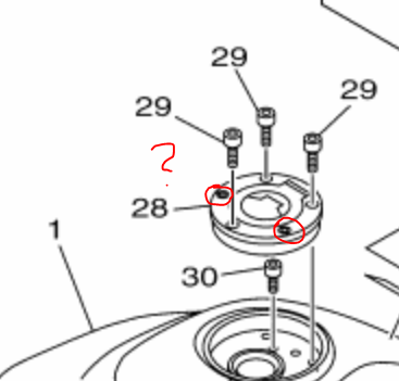

und wieder verfluche ich das ich damals nicht die alten Teile mitgenommen habe :| kann mir einer von euch sagen welche Schraubenlänge für den Tankverschluss benötigt wird oder hat besagte Schrauben noch rumliegen? Die Schrauben gibt es leider bei Yamaha nicht einzeln.

Das Gewinde der Originalschraube ist 22mm lang, also mit einer 25mm langen dürfte es gehen.

Helmut hat geschrieben:Die Arbeit kann man sich sparen, da ist nix was man zerstören kann.
Es sei denn man nimmt 25 cm lange Schrauben. ;)
Die Schrauben von Givi für die Tankringmontage gehen auch etwas mehr in den Tank.
Das stimmt aber man ersetzt nur die durchgehenden 3 Schrauben. Die welche ich meine gehören zum Tankring selbst und gehen nicht durch :mrgreen: da kann man im schlimmsten Fall das Gewinde kaputt machen.

FarinU hat geschrieben:
Da hast du leider nur teilweise Recht. Nach etwa 30 - 35 mm kommt ein Widerstand, wenn ich es noch richtig in Erinnerung habe. Die Schrauben, wenn zu lang, würden den Tankring nicht befestigen. Die Schrauben gehen nicht in den Tank selbst, sondern nur in die Vorrichtung für Entlüftung und Überlauf.
Die Länge der anderen Schrauben weiß ich leider nicht.

Leider nicht :mrgreen: ich brauchte 12mm Schrauben, 20mm Schrauben waren zu lang. Die Schrauben sitzen sonst auf den lackierten Tank auf was nicht so cool ist :roll:
