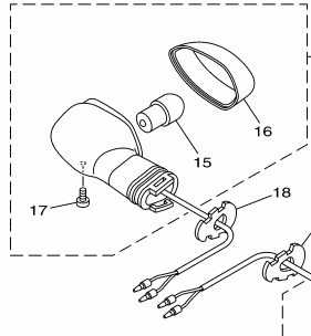

Jürgen, die Gläser sind nicht geklebt sondern geschraubt. Da wird sich eine Schraube verabschiedet haben.
Es sei denn du hast andere Blinker.

Zur Aufklärung, ich habe an der DP01 alle Vier gegen 2 klare und 2 schwarze mit orangen Birnchen getauscht.
Jeder Blinker hatte die Schraube (17) vom Bild, die hielt das Blinkerglas.
Vielleicht reden wir aber auch nur aneinander vorbei, denn der Reflektor müsste mit dem Glas verbunden sein, wenn ich mich recht erinnere.
Wenn´s geklebt wäre, wie willst du dann ein defektes Birnchen wechseln. Den kompletten Blinker tauschen?

Hallo lieber Helmut,
besten Dank für die technische Zeichnung und Deine Info. Hatte heute morgen direkt bei Yamaha Neuss angerufen, der freundliche Mensch wusste jedenfalls nicht ob geklebt oder geschraubt.
Durch die Fahrgestellnummer weiss er aber was zu bestelllen ist.
Bei der Sichtung habe ich aber nicht geschaut, ob "unten" noch eine Schraube ist, kann gut sein.
Schau ich morgen mal an, das Ersatzblinkerglas ist relativ provisorisch dran, hält aber.
Der Reflektor ist aber noch am Platz. Daher wird wohl Deine Theorie stimmen.
Bei einer geschraubten Fassung jedenfalls kann es gut sein, das sich die Schraube durch die Vibrationen löst.

Die Schraube (17) existiert, nur nicht mehr an dem besagten Blinker. Ist also der Originale Blinker von DP01 .Bei dieser Gelegenheit habe ich die restlichen 3 Blinkergläser kontrolliert. Bei zweien waren die Schrauben bereits relativ locker.

Yamaha San konnte nun das Ersatzblinkerglas liefern. Das Blinkerglas enthält auch den Reflektor, wird also in einem Teil geliefert. Schraube muss man extra bestellen. Das Blinkerglas ist auf den Reflektor geklebt, insofern lag ich doch mit meiner Klebevermutung nicht ganz falsch.
Bei dem verlustig gegangenen war auch noch die Schraube dran nur das Blinkerglas machte den Abgang. Ergo hat der Kleber nicht gehalten.Die Kleberreste sind auf dem Reflektor gut erkennbar.
Also musste der vorhandene Reflektor erstmal aus der Fassung heraus. Da ist extreme Vorsicht geboten, um die Plastikumrandung nicht zu beschädigen.
Beim Einsatz des neuen Blinkerglases ist dann festzustellen, dass das inliegende Plastikgewinde zu kurz oder zu eng gedreht ist.
Das Blinkerglas ist zwar dran, sitzt aber nicht "plan".
Wenn Yamaha San klebt, kann ich das auch, also wird bei Gelegenheit die Sache mit Sekundenkleber regendicht gemacht.
Wahrscheinlich wäre es besser gewesen die 10 Euronen als Investment in einen gescheiten Satz LED Blinker zu investieren, dann hat die liebe Seele Ruhe.
