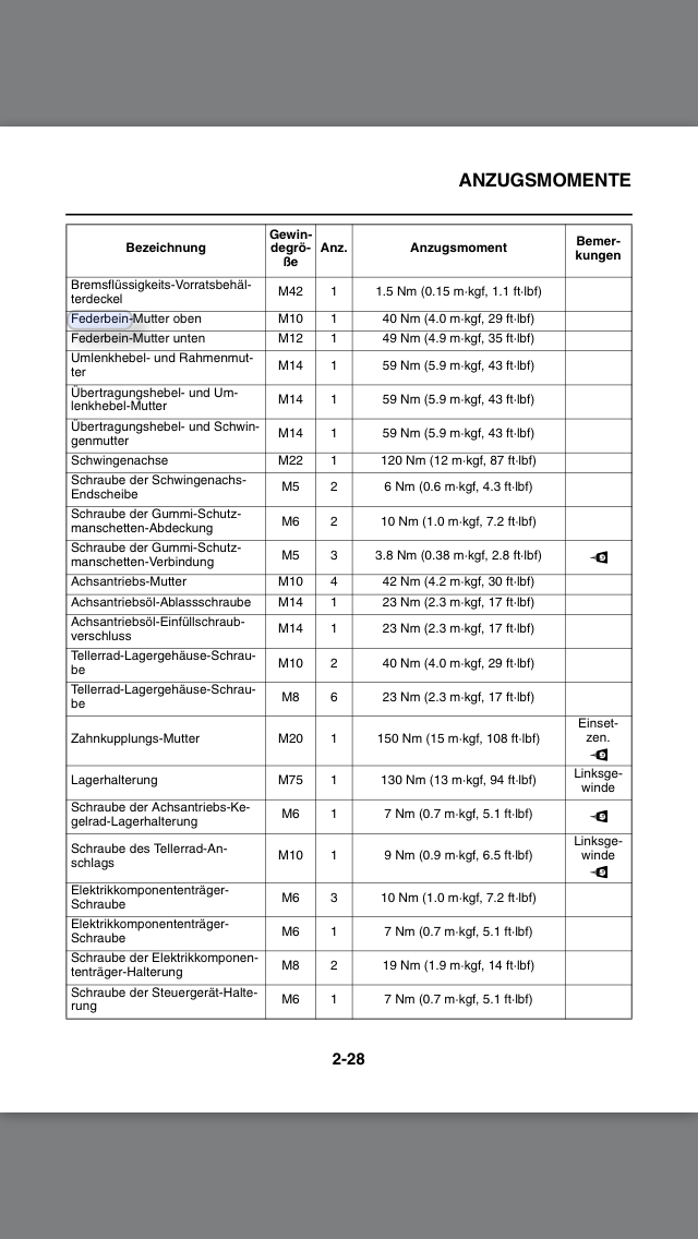

kann mir einer von Euch weiterhelfen und bitte die Anzugsmomente der Federbeinbefestigungen und der Schraubbefestigung des Umlenkhebels mitteilen? Ich habe es überarbeiten lassen und werde es diese Woche wieder einbauen.

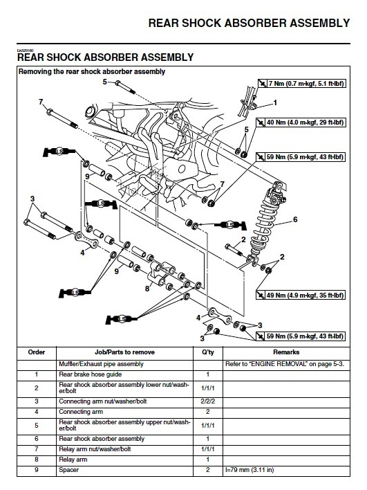

Ich hoffe es sind alle NM drauf die Du suchst....
Gruss
Herbert

Re: Anzugsmomente Federbein DP01?
Oder hier.
Oder hier.

Hallo Herbert,
herzlichen Dank! Das ist voll gut und hilft mir sehr weiter! Das ging sehr schnell.
