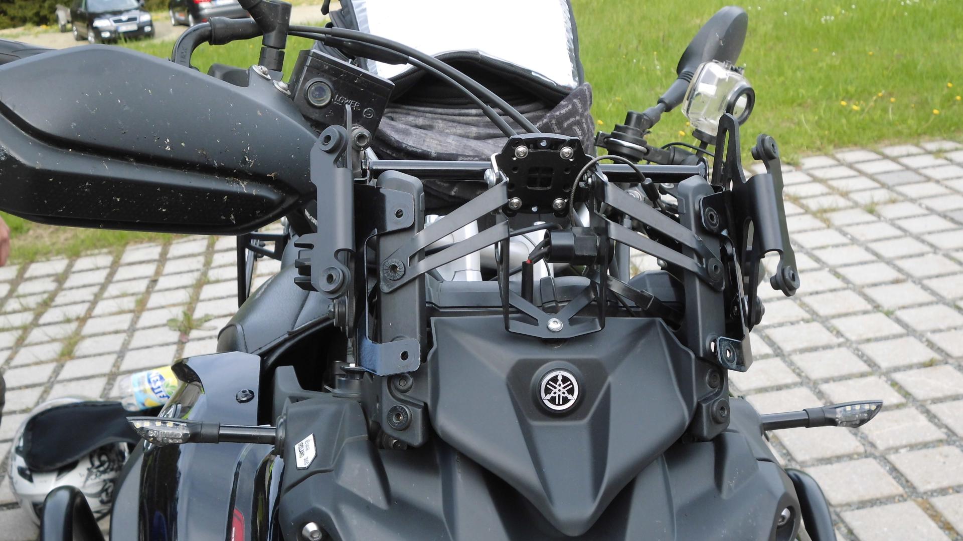

am Rande des HiFaKo haben der Irrlander und ich unsere nebeneinander stehenden Motorräder für ein kleines Experiment genutzt: Wie man die DP01-Scheibe an die DP04 montieren kann und andersrum. Kurzfassung: Die Höhenverstellung und Instrumentenabdeckung der DP04 demontieren, dann kann man die DP01-Scheibe schon mal dranschrauben. Nur liegt dann halt die Rückseite des Instrumentenhalters offen da (hinter der Scheibe), was mir bei Regen irgendwie nicht gefällt. Es müsste also schon die Instrumentenabdeckung von der DP01 dran.
Andersrum hätte die Höhenverstellung von meiner DP04 auch an Irrlanders DP01 gepasst, wenn seine Navihalterung nicht im Weg gewesen wäre.

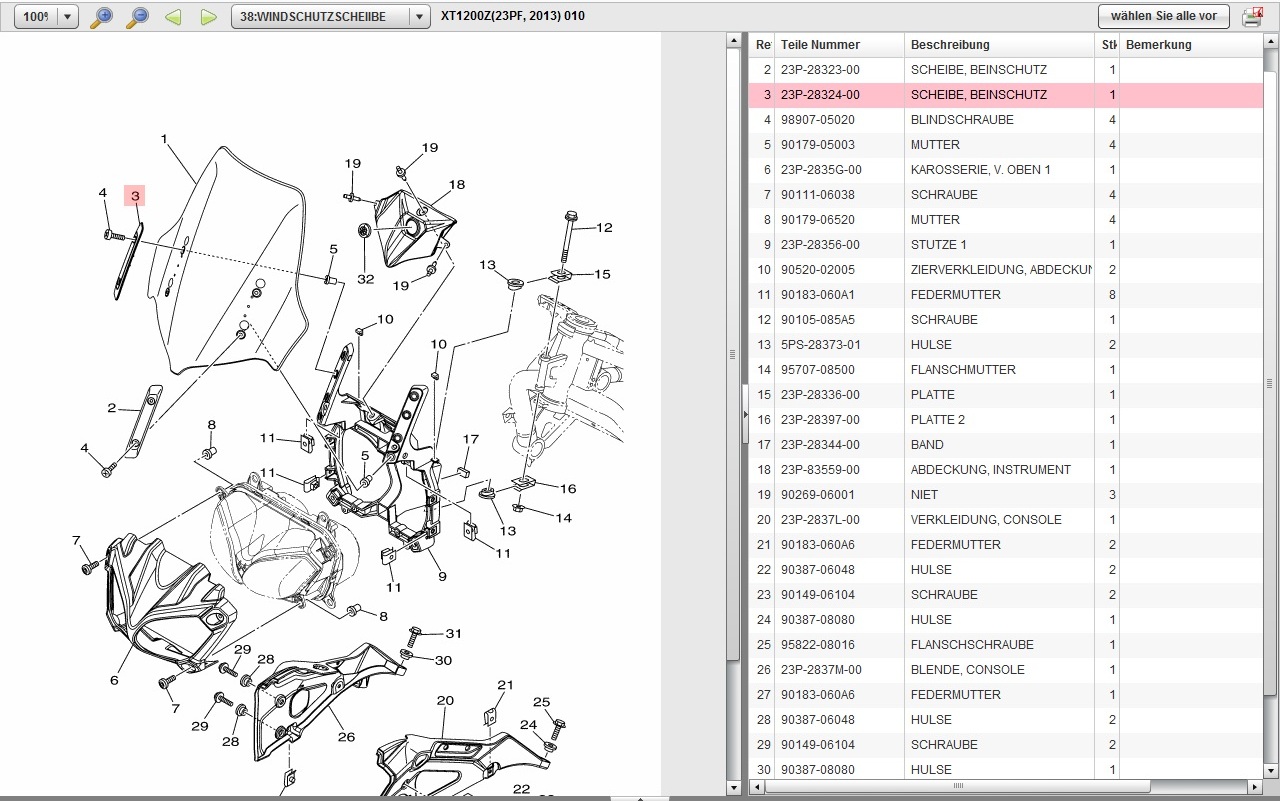

@Irrlander & doppelklick, Wenn ich das richtig sehe, bräuchte ich diese Teile (Online-Katalog)?
23P-83559-00 Abdeckung, Instrument
90269-06001 3x Nieten
4KN-2836B-10 "Stöpsel" mit Yamaha-Zeichen
Zum Abrunden:
23P-28323-00 Scheibe, Beinschutz
23P-28324-00 - dito -

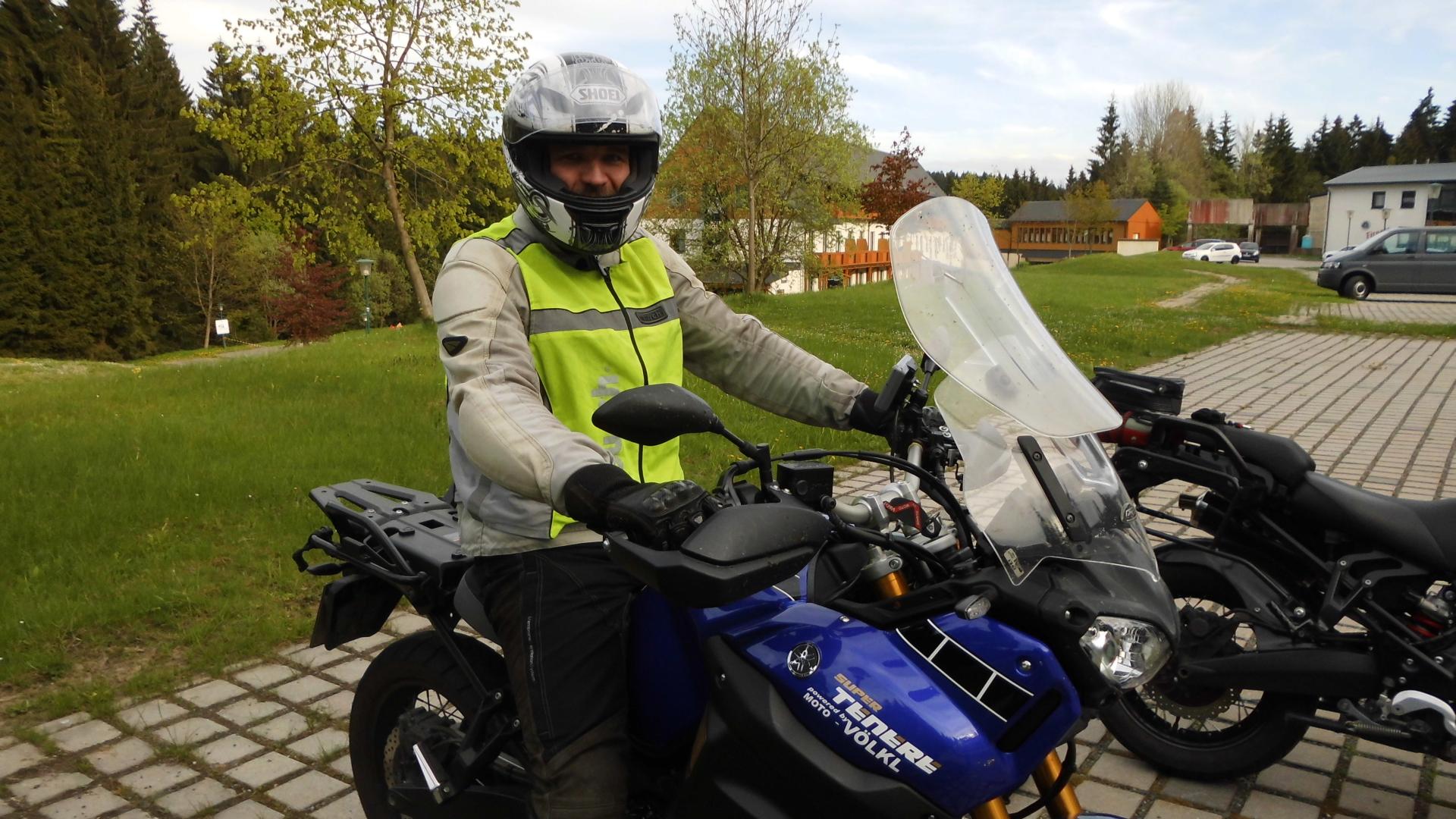

So sieht das dann aus.
P.S. Die Fotos hat freundlicherweise der Irrlander gemacht.

@Christoph: Genau diese Teile benötigst Du.
Die Bezeichnung der Teile ist schon merkwürdig
Wer da wohl der Übersetzer war

Und hier die Preise dazu:
1 X 23P2832300 3,08€ 3,08€
1 X 23P2832400 3,08€ 3,08€
4 X 9890705020 0,81€ 3,24€
Total 9,40€
Das ganze kann hier online bestellt werden: http://yamaha-ersatzteil.de/
Funktioniert tadellos und schnell.
Total 9,40€

Optional die Abdeckung:Fun-biker hat geschrieben:Und hier die Preise dazu:
Total 9,40€
1 X 23P835590000 22,11 EUR 22,11 EUR
1 X 4KN2836B1000 20,08 EUR 20,08 EUR
Total 42,19 EUR
Das würde ich mir auf dem Gebrauchtmarkt suchen..

ich melde Vollzug, habe gestern Abend die AirFlow an meine Maschine geschraubt. Wirklich pillepalle-einfach, das Ganze. Könnte mich nur ärgern, dass ich für den blöden Aufkleber 4KN-2836B-10 20 Euro hingeblättert habe. Das ist tatsächlich nur ein funktionsloser Bäpper, der letztlich hinter der Scheibe eh kaum zu sehen ist. Ich hatte fälschlicherweise im Hinterkopf, dass das ein Stopfen sei, ohne den ein Loch bleibt.
Damit ist mein Mopped wieder "schön hässlich" und hoffentlich erträglich leise - freue mich schon auf die Probefahrt.
