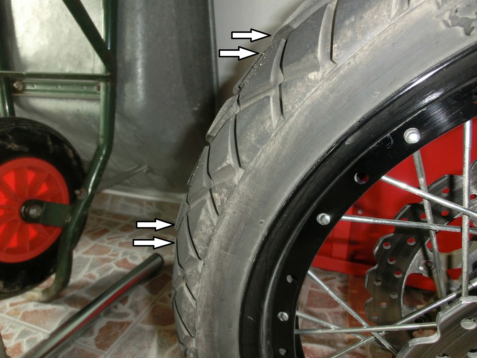

Schicht im Schacht!
Derzeitige Kilometerleistung: 5.700 km.
Sowohl Vorder-, als auch Hinterreifen besitzen zwar noch jede Menge Profil und laufen bestimmt noch 2.000 km, bis die legale und zulässige
Schmerzgrenze in der Profiltiefe erreicht ist. Aber Profiltiefe ist (zumindest für mich) nicht das alleinbestimmende Kriterium.
Beim Hinterradreifen gibt es eigentlich keine Kritik zu üben. Er fährt sich jetzt auf dem Mittelsteg zwar ein bisschen eckig ab, aber wenn man ihn konstant in einem kurvenreichen Gebiet bewegt, bleibt er eine "runde Sache".
Der Vorderradreifen besitzt zwar noch jede Menge Profil (ein Verschleiss ist fast nicht festzustellen), aber die Blöcke haben sich massiv verformt, und darüber hinaus ist ein Sägezahnprofil entstanden. Wie ich in meinem letzten Post schon beschrieben hatte, hat die Schlängelneigung auf Bitumennähten und in Asphaltrillen noch weiter zugenommen. Selbst auf glattem Asphalt und bei Trockenheit habe ich das Gefühl, dass in Schräglage das Vorderrad wegschmieren will. Bei Nässe ist es ganz extrem, jetzt komme ich mir vor wie ein Eiertransport.
Insgesamt fühle ich mich also nicht mehr sicher - darum: Schicht im Schacht. Die Pellen kommen runter, auch wenn sie noch genug Profilreserven besitzen.

ich finde nicht, dass die Reifen soo schlecht aussehen. Bei meinen K60 waren die Profilblöcke zuletzt auch total schief und scheps, und der Geradeauslauf bei AB-Tempo hat gelitten. Gegript hatten die aber unverändert gut - wundert mich, dass Dein TKC 70 da jetzt Probleme macht. Bevor Du die Reifen entsorgen lässt, wäre es interessant, ob Conti bereit wäre, die mal anzuschauen und sich zu den verschlechterten Fahreigenschaften zu äußern.
Wenn Du nichts dagegen hast, könnte ich die mal anschreiben, ob sie die Reifen bei Dir/Deiner Werkstatt abholen lassen würden. Bei einem ganz neuen Reifenmodell sind die ja vielleicht auch an einem Abnutzungsmuster aus der Praxis interessiert.

Ja, ja, schiefe und schepse Profilblöcke kenne ich schon auch zu Genüge von anderen Reifen, aber das war dann immer kurz vor dem Exitus. Davon kann ja hier bei dieser Profiltiefe noch keine Rede sein.
Ob meine Fahrweise da grossen Einfluss hat? Keine Ahnung. Ich fahre halt und bilde mir dabei ein, dass ich kein Verkehrshindernis darstelle, wenn ich nicht gerade im Blümchenpflücker-Modus unterwegs bin, was auch vorkommt :mrgreen: .
Was mich betrifft: ich möchte keine Zeit und Energie dafür aufwenden, mir dafür irgendwelche Kommentare von Conti zu erbitten.
Im Laufe der kommenden Woche wird das nächste Pärchen aufgezogen (Dunlop Trailsmart).
@Christoph:
Falls du es wirklich als wichtig empfindest, dass sich Conti die Reifen anschaut, kannst du sie gerne kontaktieren. Gib mir dann alsbald Bescheid - dann rette ich die alten Reifen nach dem Wechsel vor der Entsorgung und nehme sie mit zu mir. Ich müsste dann nur sicher sein, dass sie auch abgeholt werden, denn ich möchte nicht die alten Gummis unbefristet hier rumstehen haben, um mich dann evtl. doch noch um eine Entsorgung kümmern zu müssen...
Ich empfinde dieses Ende jetzt auch gar nicht als so wichtig. Du meine Güte, die Reifen sind knappe 6000 km gelaufen und haben jetzt keine Lust mehr. Das ist zwar trotz allem etwas frühzeitige Demenz, aber bis zu diesem Tag waren sie echt ok. Und wie gesagt: bei überwiegend ruhiger Fahrweise wäre die Demenz auch bestimmt noch nicht so weit fortgeschritten. Und 2000 - 3000 km sind ja auch so noch drin. Nur ich persönlich brauche da was "bodenhaftigeres".
