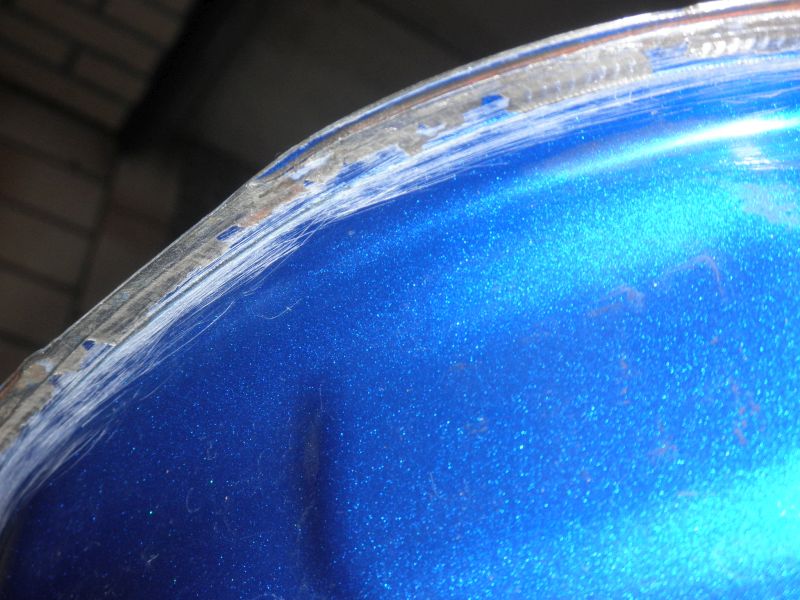

Rund um den Benzintank gibt es unten ein schwarzes Schutz Gummiprofil.
ACHTUNG der tank rostet da durch.
Nach jedem waschen hat sich da Wasser angesammelt im Falz. Dass hatte zur
Folge, dass unten die Naht am Benzintank ganz langsam durchgerostet ist.
Mein tank hat während dem fahren angefangen zu leaken. Fast 18 Liter Benzin
sind ausgelaufen. Bitte alle informieren, dass da eine sehr grosse Gefahr
lauert. Kontrolliert eure Gummis um den tank.
Gruss P. Coray
