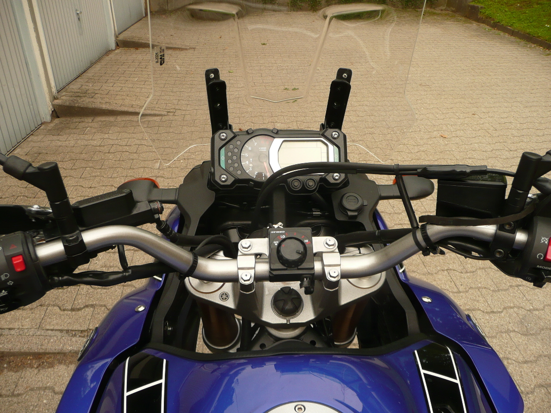

Nicht so krumm
Den Zug so zu vergewaltigen (wie tequila am 08.09.20119 hätte mir wegen des engen Bogens nicht gefallen.
Original verlaufen die Züge in Fahrtrichtung hinter dem Sockel des Spiegels. Mein Händler hat die Züge davor
verlegt und "auf ein Stühlchen" runtergebunden. Aus meinem Blickfeld sind sie so "verschwunden".

Hi Yeti,
Interessant wo dein Griffheizungsschalter verbaut ist. Wie ist der befestigt?
Bei mir ist derselbe Schalter nebem dem linken Spiegel am Lenker befestigt. Nicht sehr elegant und baut ganz schön hoch das Ding.

Ich habe die Halterung am Spiegel einfach um 180 Grad gedreht, so hängt der Schalter nach unten vor der Spiegelhalterung am Lenker und trägt optisch nicht mehr so klobig auf.
