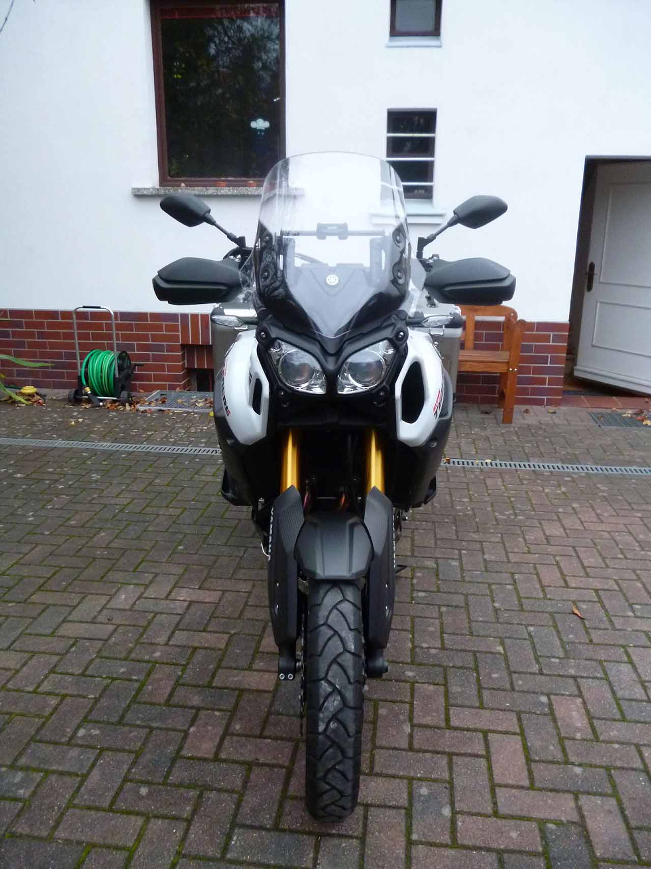

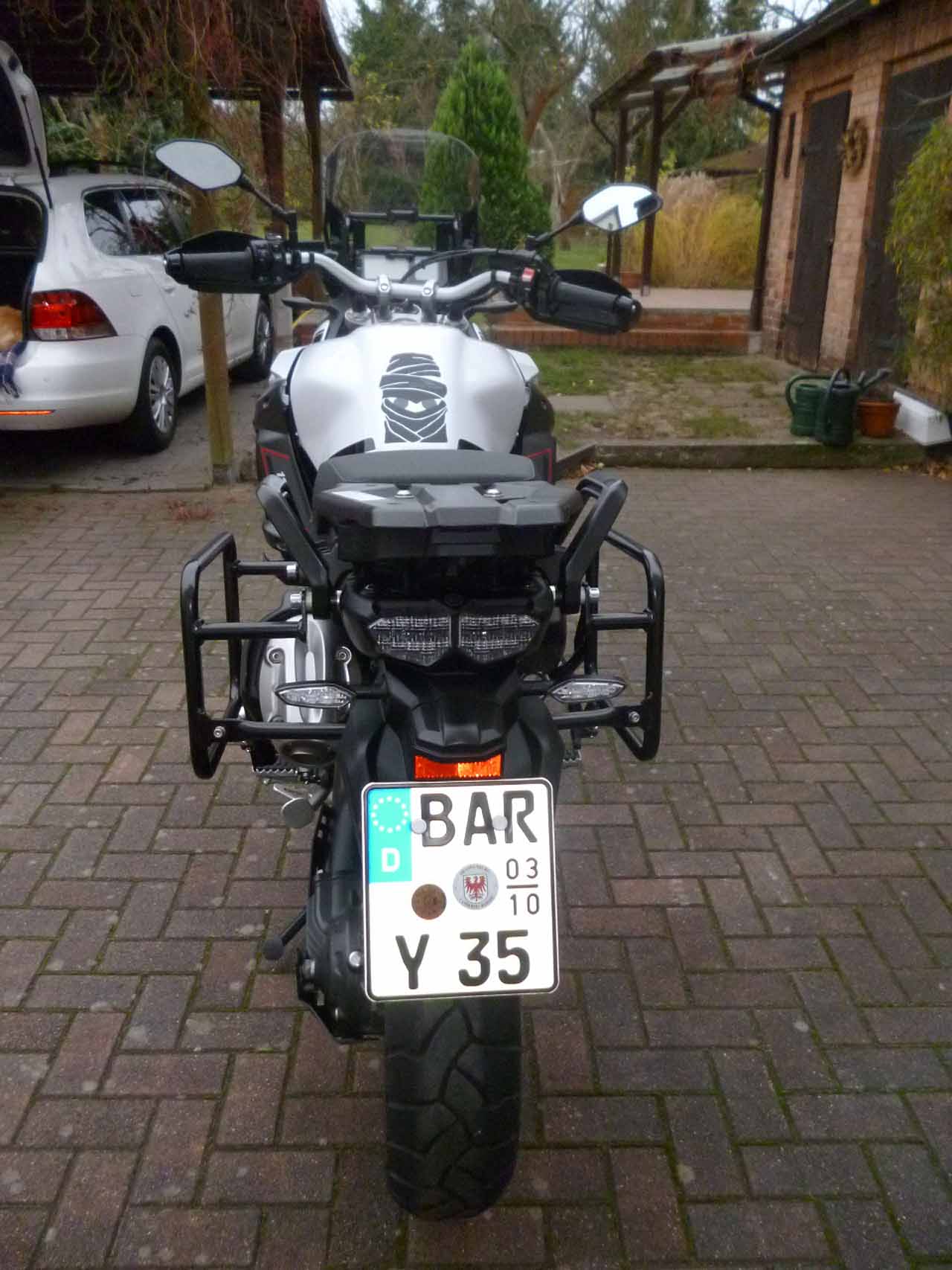

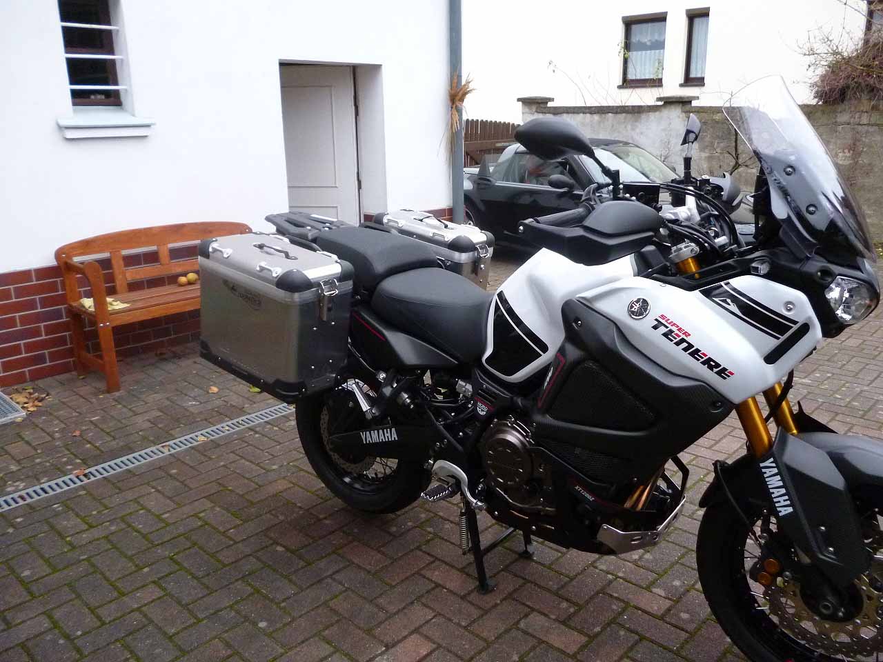

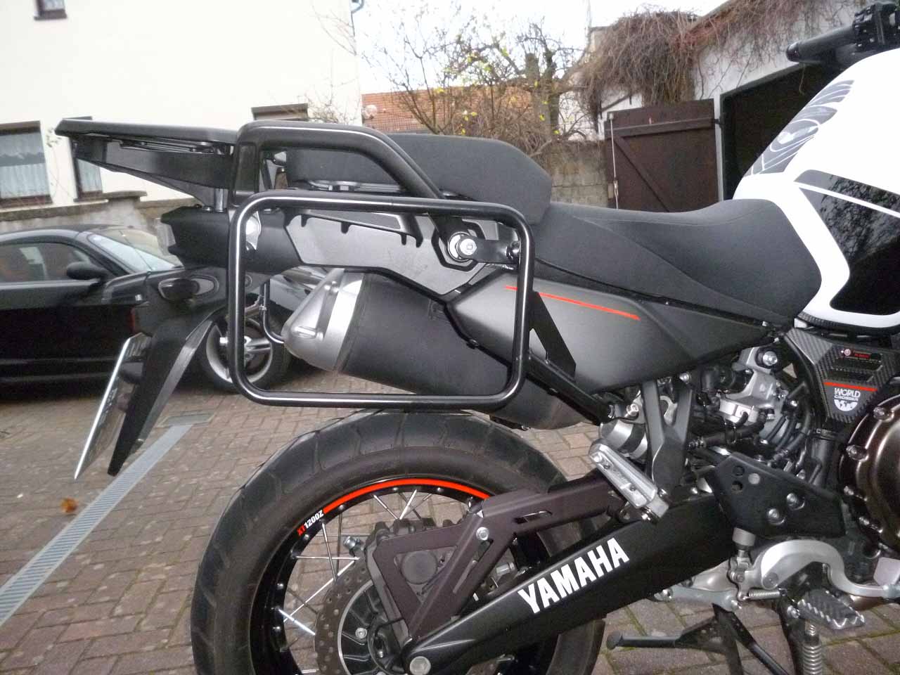

Hallo Leute,
also nur für die, die es interresiert:
In der letzten Oktober-Woche kamen dann endlich die neuen Träger.
Inzwischen bin ich dann auch zum anbauen gekommen.
Anbau war problemlos und es passt auch alles sehr gut. Nur zum fahren damit bin ich leider nicht mehr gekommen.
Aber die nächste Saison kommt bestimmt.
Wie versprochen hänge ich noch ein paar Bilder dran.
Hallo Styrox,
ich habe jetzt wegen der Topcaseträger nicht mehr gefragt, hat sich momentan ja leider erledigt bei dir, tut mir sehr leid.
Gruss Lars
