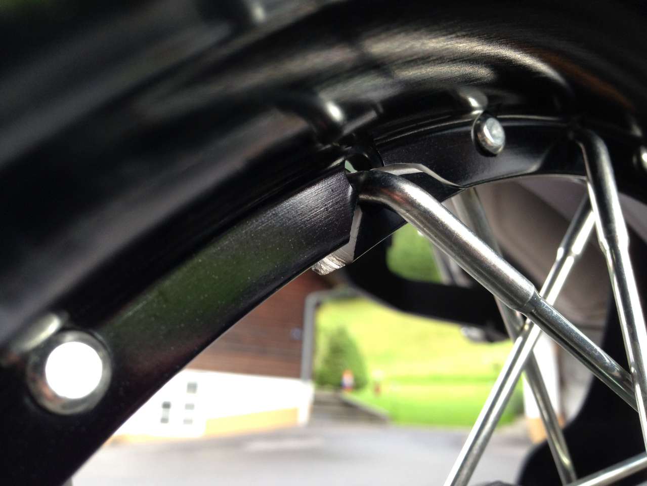

So, jetzt hat´s mich auch erwischt :twisted: :twisted: :twisted:
Bin grad gar nicht gut drauf.......
....und das Schlimme daran, die erweiterte Garantie ist am 21.07.2014 abgelaufen :!:
...und das blöde daran ist auch, ich habe Urlaub und mein :-) leider auch bis Anfang August!
Bin mal gespannt was Ymaha Austria dazu sagt!!!

Hallo Herbert
Wie weit ist das vom Ventil entfernt??
Tut mir leid für Dich, gerade im Urlaub.
Mich würde auch interessieren was Yam dazu sagt.

Umsteiger hat geschrieben:Hallo Herbert
Es ist die 4te Speiche nach dem Ventil

Christoph hat geschrieben: Vielleicht ist das unterdimensionierte Rad der tatsächliche Grund für die blöde Drosselung. Ansonsten: Nachdem ich einmal irgendwo hier das komplizierte Prozedere für das Speichennachziehen (von Yamaha gibt's ein extra PDF dafür) gesehen habe, glaube ich auch, dass Privatmensch wie Werkstatt da einiges falsch machen können.
Das mit der "richtigen" Speichenkontrolle hat mich auch schon auf den Plan gerufen, hab mir heute extra einen Drehmomentschlüssel (geeicht, war sau teuer :o ) gekauft um nur mal so 3-4 Speichen zu kontrollieren, so nach dem
Moto da kann ich jetzt auch nicht´s mehr verkehrt machen, und siehe da, alle (also die 4 Stück wo ich kontrolliert habe, alle anderen wurden von mir nicht angerührt) sind lose und konnten locker eine 1/2 bis 3/4 Umdrehungen nachgezogen werden. :denker:
Jetzt werd ich halt am Montag mit meiner Vermutung mal zum :-) gehen und Ihn ggf. damit konfrontieren.
Irrlander hat geschrieben:@Spartakus:
Ich hätte da mal noch drei Fragen:
Bist du Offroad unterwegs?
Läßt Du die Räder/Speichen von einer Fachwerkstatt warten?
Offroad bin ich eigentlich nie unterwegs, wenn man mal von den ca. 50-60 Km absieht wo ich mal bewusst
unbefestigte Strassen unter die Räder genommen habe.
(z.B. Safiental (CH) und einmal am Lago di San Giacomo (I) entlang)
Ich nehme an dass die Speichenkontrollen von meiner Fachwerkstatt jedesmal bei der Inspektion korrekt durchgeführt wurde, wie es ja der Wartungsplan vorsieht.
Was ich aber zugegeben nie durchführen lies, sind die Kontrollen der Speichen alle 5.000 Km :oops:

spartacus hat geschrieben: sind lose und konnten locker eine 1/2 bis 3/4 Umdrehungen nachgezogen werden. :denker:
Maximal ein 1/4 Umdrehung nachziehen. Wenn alle Speichen durch sind von vorne anfangen und wieder maximal ein 1/4 Umdrehung nachziehen.
Wenn man auf einmal 1/2 Umdrehung nachzieht, zieht man die Nabe aus der Mitte und die gegenüberliegende Speiche ist fest. Macht man es richtig, zieht man die andere 1/4 Umdrehung an der(n) gegenüberliegenden Speiche(n) an, alle Speichen sind gleichmäßig gespannt und die Nabe ist nach wie vor in der Mitte.
Entweder ist das Material zu schwach, oder das Drehmoment der Speichen zu groß.
Mit dem nachher kontrollieren, ist das so eine Sache, ich glaube beim Abriss einer Speiche geht Drehmoment an anderen Speichen verloren.
