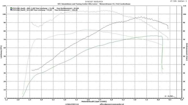

Meine Dicke ist mit der Version 1 Software auch schon sehr gut gegangen ( Keine Dossel der Gänge, mehr Drehmoment und mehr Leistung).
Aber jetzt mit der Version 3 Software geht das Ding so abartig, nur zur Anschauung die Leistungskurve vom Dritten Gang + 20 PS

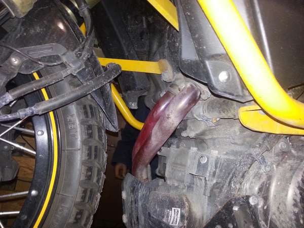

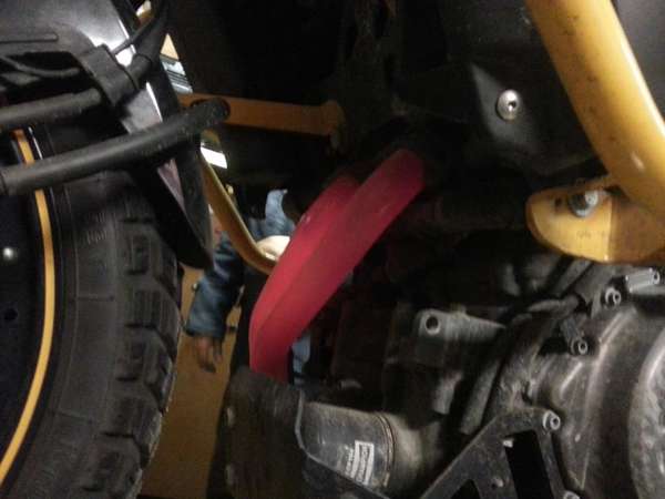

Sieht spektalulär aus, vor allem der glühende Krümmer. Gabs keine Kühlluft?
War das in nem Keller?

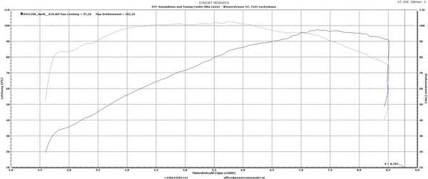

Interessant wäre der vergleich zu SW_v1 und SW_v3. Dein Diagramm zeigt doch sicherlich Original vs SW3, oder?
Im Leistungsdiagramm zur "Büroklammer" ist ja ein ähnlicher Sprung, und ein ähnlicher Spitzenwert zu sehen, oder lese ich da was falsch ab?
Welche Spitzenleistung hat deine
denn nun mit SW_v3?

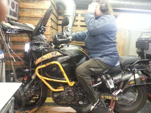

Krümmer glühen bei Prüfstandsläufen immer, auch trotz Kühlluft....
Und ja das ist noch im Keller, das neue Gebäude ist noch nicht fertig, alle guten haben mal im Keller oder in der Garage angefangen ....
Das Diagramm zeigt die Leistung im Dritten Gang vor und nach dem Softwareupdate
Grüne Linien vorher / Blaue nachher
Wie auch zu lesen ist vorher 74,3 PS und 81,6 NM / nachhher 97,05 PS und 104,52 NM
Das andere Leistungsdiagramm ist die Gesamtleistung
Spitzenleistung ist 97,2 PS am Hinterrad
Fahrbarkeit ist spitze, da im T-Mode nur die Drossel entfernt wird und der Verlauf optimiert
Aber im S-Mode geht jetzt die Post ab
Am Reisemoped ändert sich nix... KTM hat ja auch ein paar PS mehr und ist auch nur ein Reisemoped
