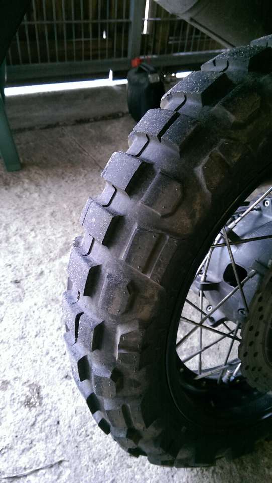

Re: GoldenTyre GT200/205
Ich habe den Reifen jetzt erst im Frühjahr gewechselt. Der GT200 fähr sich am Anfang sehr kippelig und nervös, aber das legt sich nach den ersten 100km und ich muss sagen das er auf Asphalt guten grip hat, Bei warmen und trockenen Wetter fährt er sich ohne Probleme. Aber typisch für solche Reifen ist er bei Regen eher bescheiden. Am Vorderrad habe ich bisher keinen Rutscher gehabt, aber am Hinterrad kann man es gut kontrolliert ausbrechen lassen.
Die Geländeeigenschaften sind für sein Profil sehr gut, auf Schotter, Sand und Wiesen gibt er ein sehr gutes Gefühl.
aktueller Km-Stand: 1430 Km
